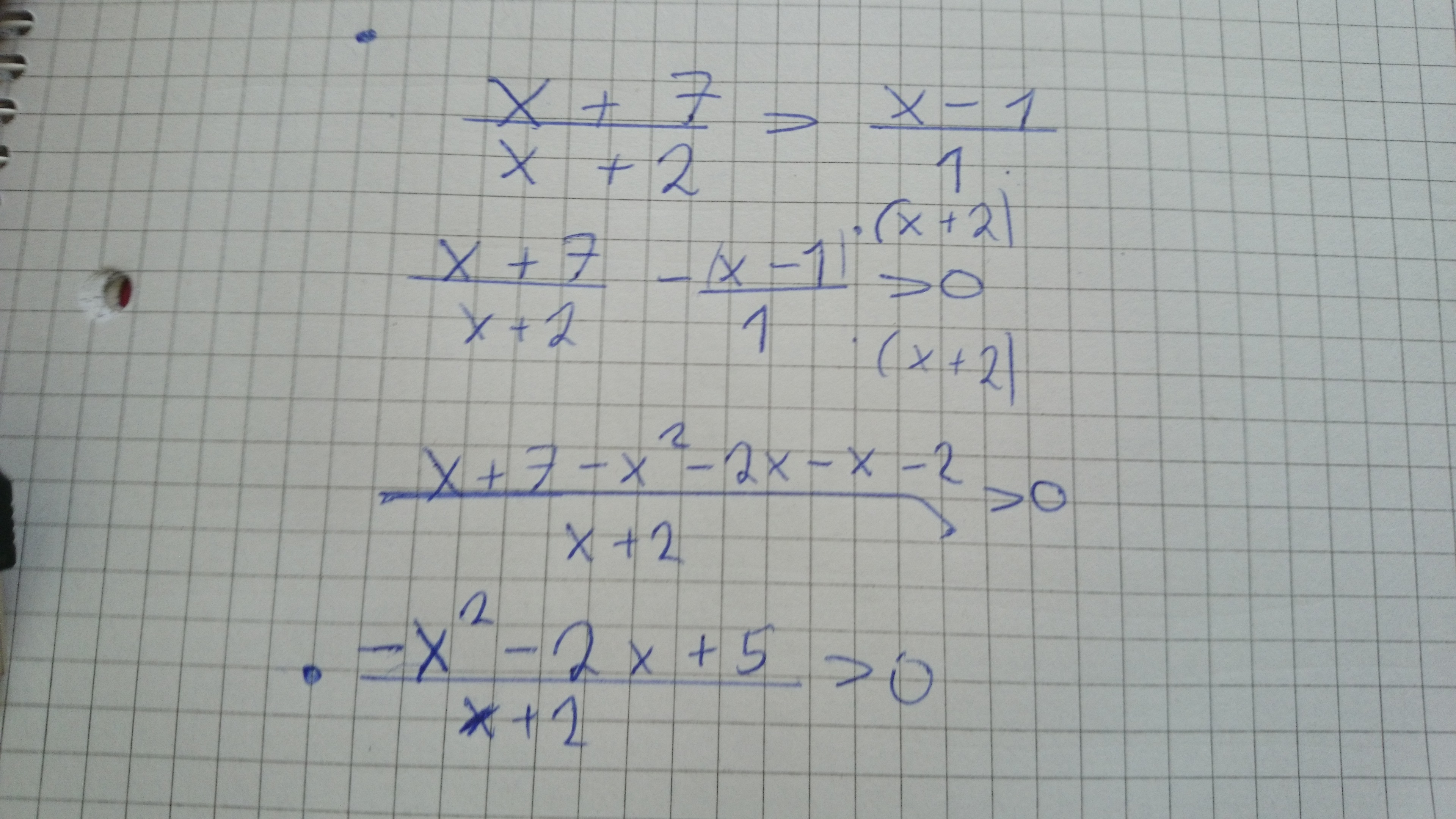

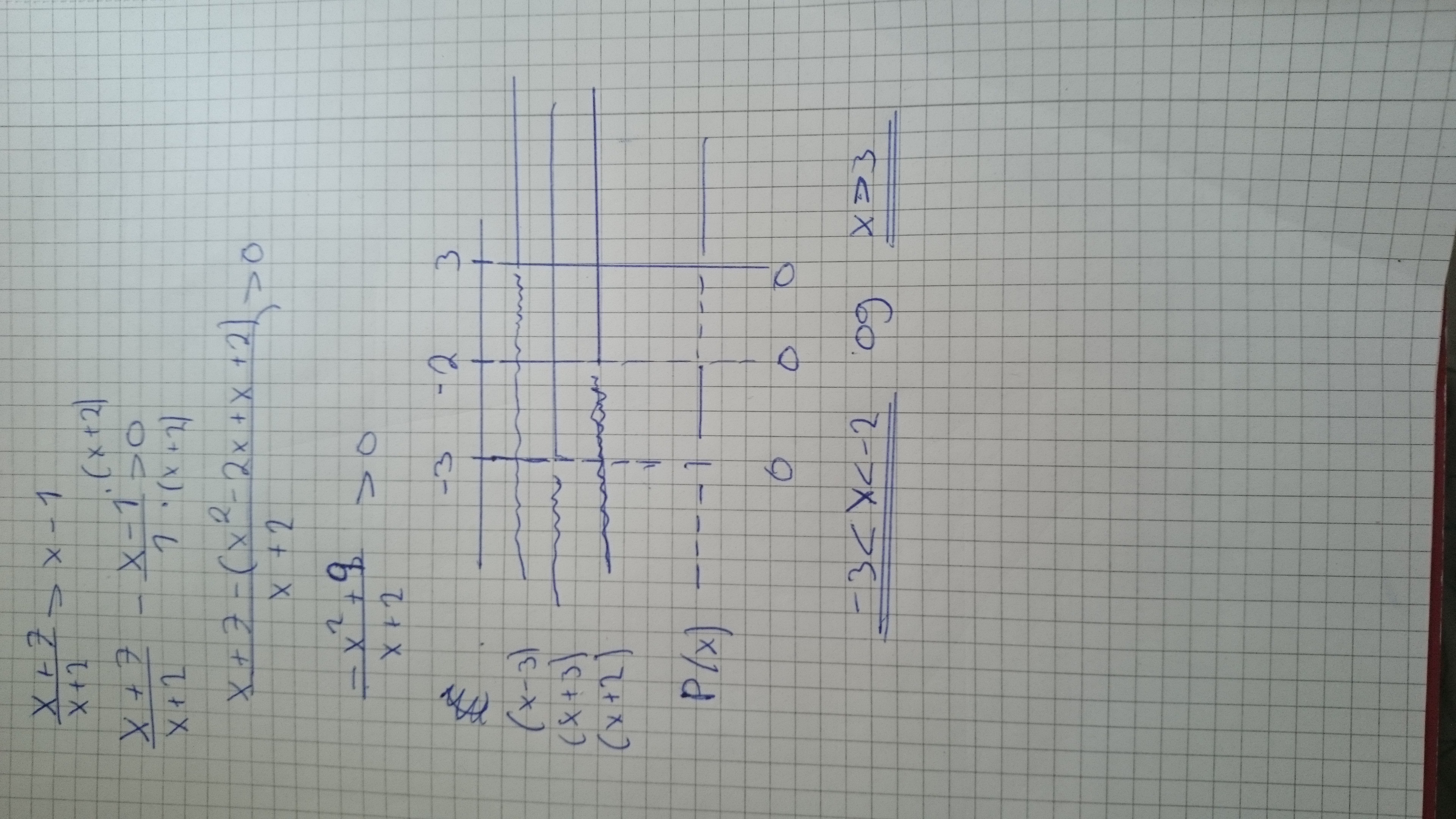

OK, det der var en enkel feil, men jeg merker at når jeg gjør disse type oppgaver får jeg alltid feil. Jeg føler jeg har gjort alt rikti, men forstår ikke hva gjør har gjort feil. (de buede strekene er dt samme som striplede linjer)
Lenke til kommentar
