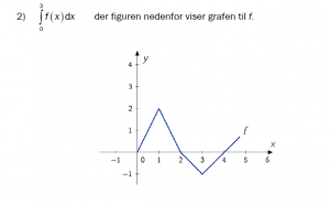

en tidligere eksamens oppgave fra R2..kommer på ingen gode ide for øyeblikket. for å løse den, any1 ? skal ikke ha bare svare, men hvordan du løser en slik når du ikke har noe utrykk for f(x) :/
arealet av trekanter...
Det du finn når du rekner eit bestemt integral er arealet mellom kurva og x-aksen mellom grensene, og her har du eit greit areal å finne, det er jo berre trekantar. Merk at område under x-aksen har negativt forteikn.
o ja, da gir det mening ja :)

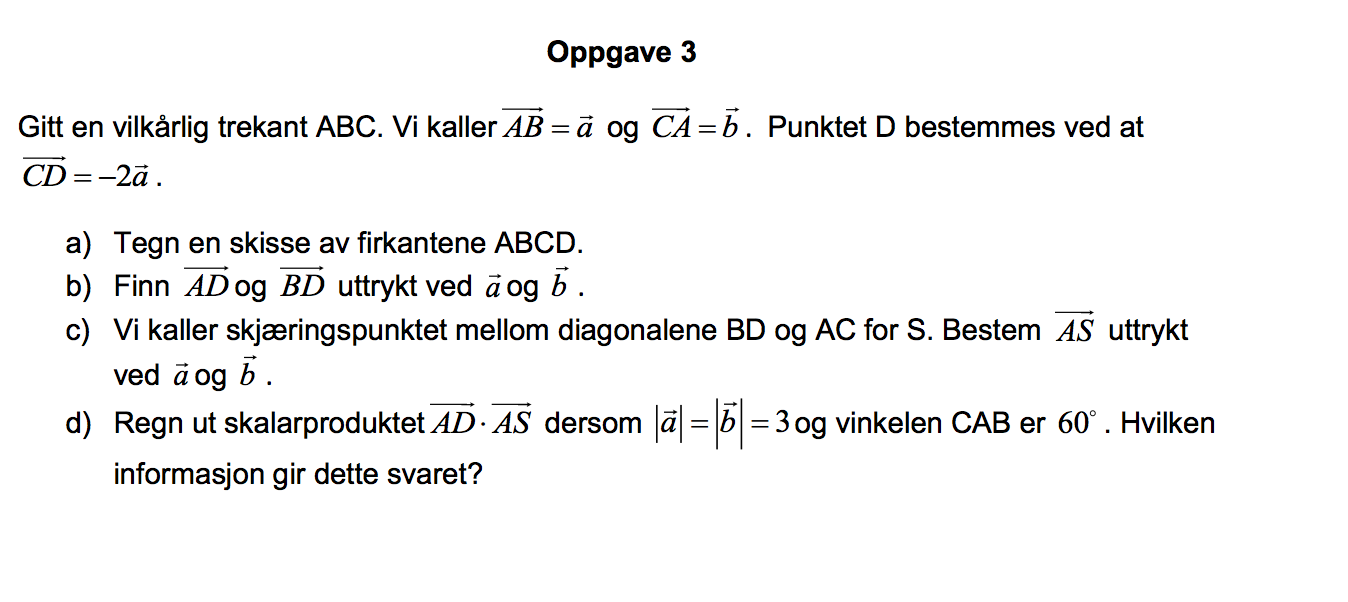

Hei!
Jeg har en innlevering i matematikk 2 til i morgen, kl 18. Lurer på om noen her kan hjelpe meg med oppgavene ? :)
Setter stor pris på all hjelp!
EDIT:
Har nesten klart oppg.1, men kommer frem til feil svar. Ifølge WolframAlpha skal det siste integralet bli -8Pi/3 og ikke -16Pi/3.
Oppg.2 har jeg ikke fundert på enda, hva angår fremgangsmåte og alt.
