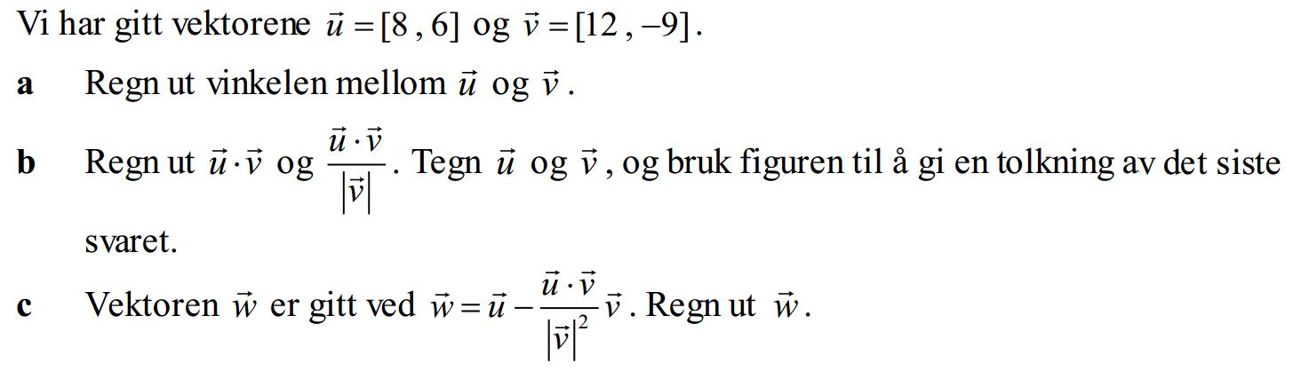

Hei, lurer på om noen kan hjelpe meg å gi en tolkning av det siste svaret på oppgave b, i tillegg oppgave c.

Noe som kan hjelpe?
Ang. det siste svaret i b), så er jo vinkelen mellom to vektorer (i todimensjonalt rom) definert slik at cos(vinkel) = u * v / (|u|*|v|)... så hvis du regner ut |u|, og putter inn, så ser du kanskje sammenhengen...
Ang. c), så blir jo u * v / |v|^2 en skalar. Ganger du en skalar med en vektor, så får du en vektor, og i oppgaven er det å gange denne skalaren med v. Så er det bare å legge sammen to vektorer, nemlig den du da får, og u. Dette blir w, en vektor.

Gjest Slettet-85b0hXDF
Noe som kan hjelpe?
I oppgave a har jeg allerede regnet ut cos(vinkel) = u * v / (|u|*|v|), men jeg skjønner ikke sammenhengen med u * v / |v|. u * v /|v| får jeg som svar 2.8, men jeg skjønner ikke hva det skal bety.
Oppgave c, så ganger jeg u * v / |v|^2 med v, blir ikke det bare vektor uv, fordi v^2=|v|^2 da blir de to borte? Da står jeg igjen med u-uv?
Tegn opp figurer, riktig skalert, og se om ldu finner en sammenheng med lengden din langs vektorene feks.
I c): Nei, dott-produkt er ikke det samme som å gange. Du må regne brøken først, dette gir deg en skalar. Deretter kan du regne skalarene. Jeg lurer også litt på hva du mener med uv-vektor, hva slags vektor er dette? u+v? u x v?
