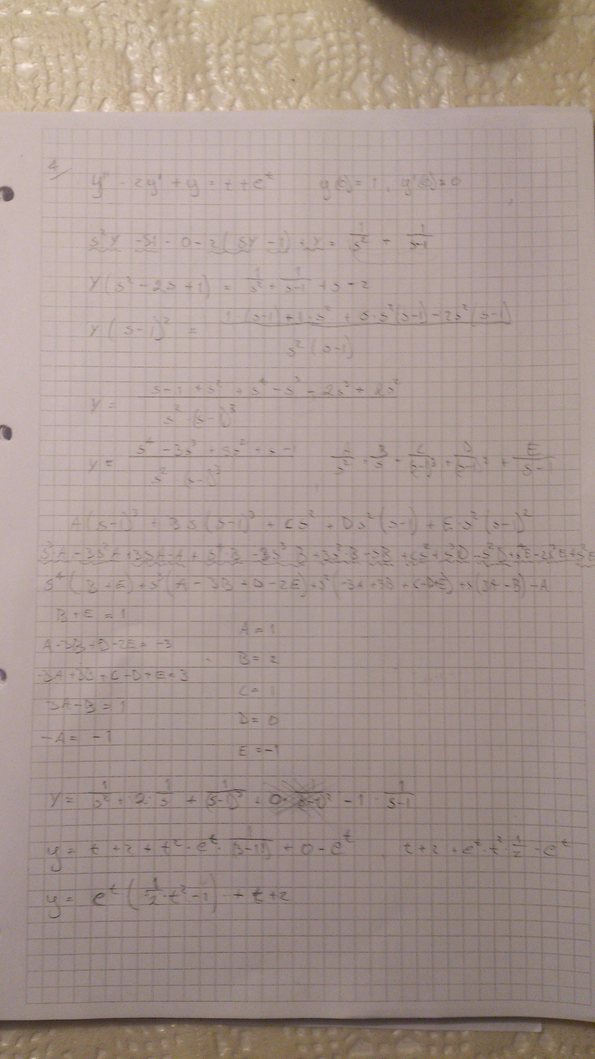

Holder på med differentialligning og skal løse den ved hjelp av laplace.
Har kommet frem til et svar, men wolframalpha viser til et annet svar enn hva jeg har fått. Har gått igjennom oppgaven og mine svar over og over igjen, men finner ikke hvor jeg hoppet av eller om jeg har feil i utgangspunktet. Kan det hende wolfram har feil?
Min besvarelse:
Wolframalpha:
Min besvarelse:
Wolframalpha:
Det var et meget slitsomt bilde av utregninga di. Har du ikke noe bedre?
Min besvarelse:
Wolframalpha:
Beklageligvis ikke.
Første steg jeg gjorde er å omgjøre alle led til S-planet, deretter lage fellesnevner på høyresiden av likhetstegnet og dividere begge sider med (s-1)(s-1). Derretter bruker jeg delbrøksoppspaltning for å dele opp utrykket slik at man lettere kan gjøre om alt tilbake til den algebraiske verden.
Har ettersjekket om jeg har samme funksjon før delbrøksoppsaltingen og etter med kalkulatorfunksjon. Noe som betyr at skal jeg ha feil må det være før linje 5.
Selve omgjøringen av s-planet brukte jeg formelen:
y''= Ys^2 - sy(0) - y'(0)
y'= sY-y(0)
y=Y
