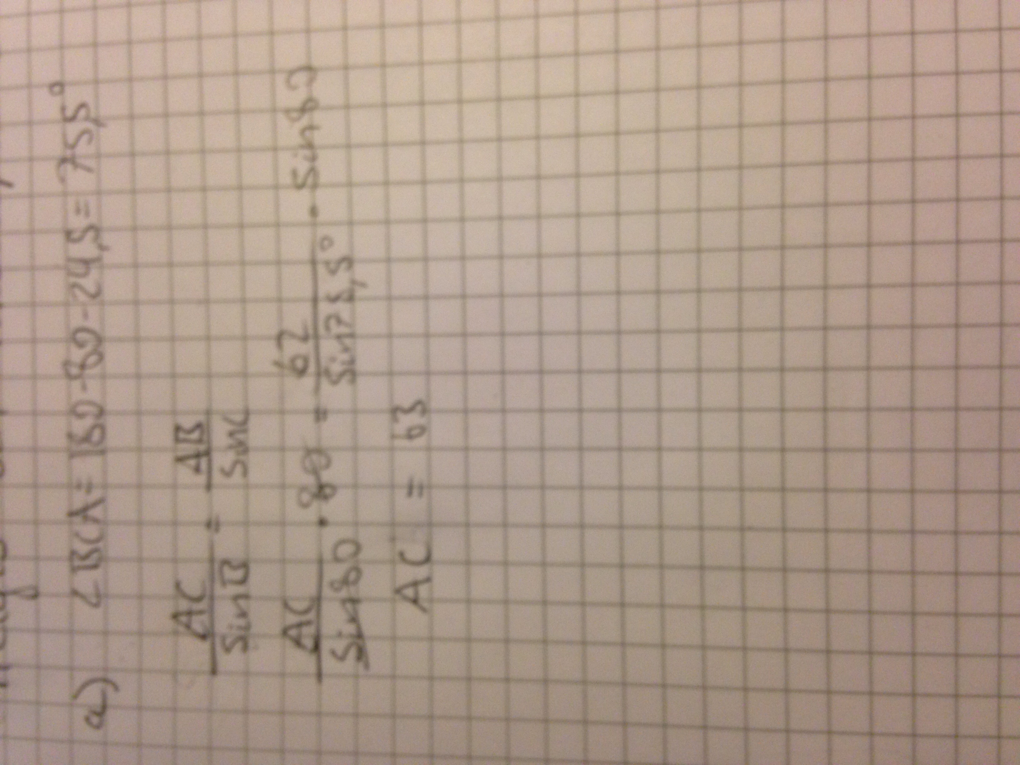

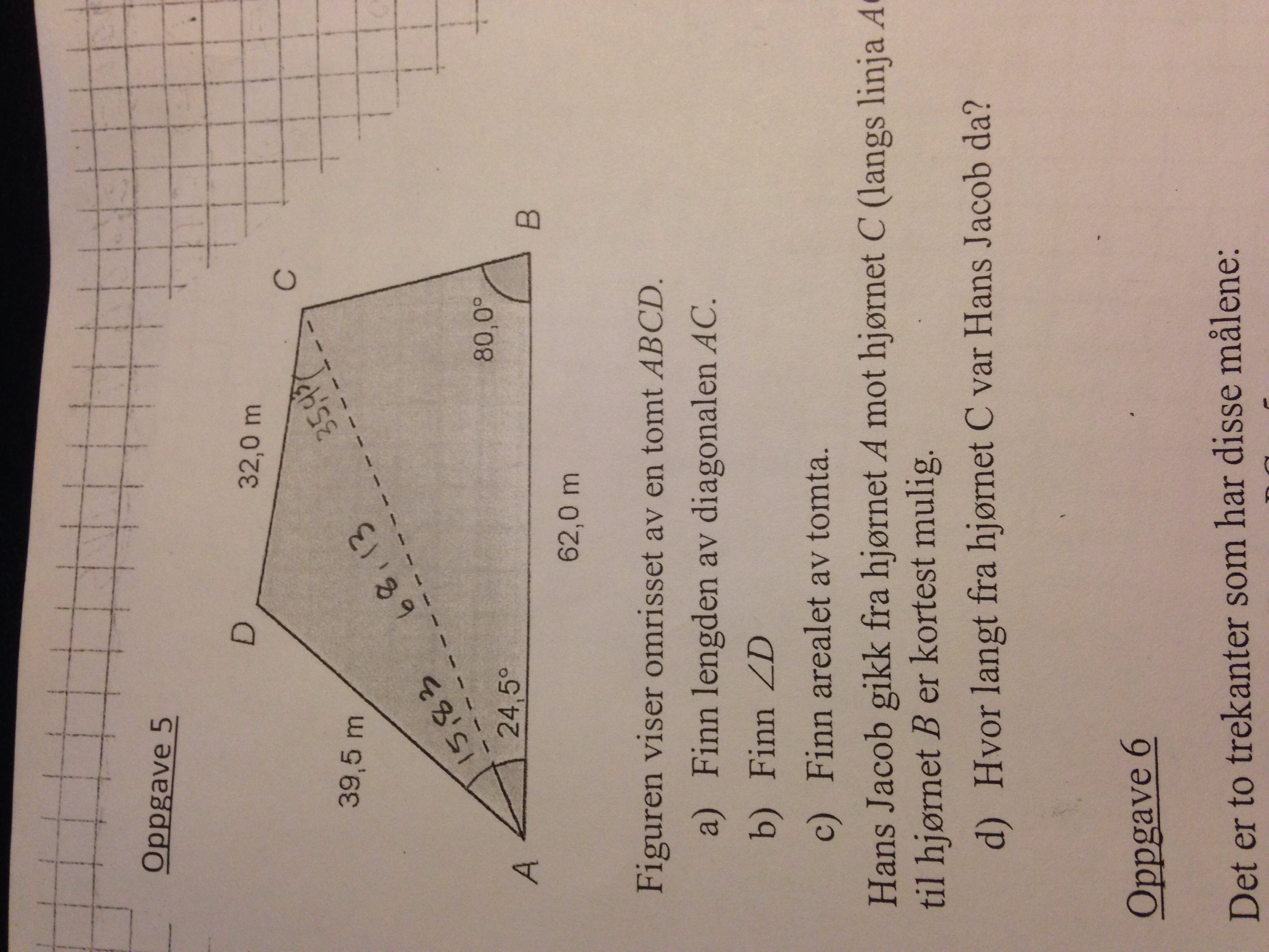

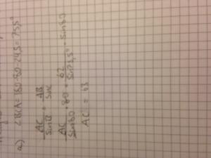

AppelsinMakrell Skrevet 12. februar 2014 Del Skrevet 12. februar 2014 (endret) Trenger hjelp til a), svaret står men ønsker veldig å vite hvordan man kommer frem til det. På b) regner jeg med at jeg skal bruke vinkelsum. På c) vet jeg ikke helt men kan vel ikke bruke (a+b)h/2 når CD og AB ikke er parallell. Oppgave d) vet jeg ikke i det hele tatt. Er 1T. Endret 12. februar 2014 av AppelsinMakrell Lenke til kommentar

AppelsinMakrell Skrevet 12. februar 2014 Del Skrevet 12. februar 2014 (endret) Er og veldig usikker på denne, fant først vinkel A og så vinkelsum, men virker helt rart at vinkel A er 24,8*, begge vinklene ser omtrent like store ut. Hadde vært veldig kjekt om jeg hadde fått hjelp med de 2 postene mine! Skal ha prøve neste uke. Endret 12. februar 2014 av AppelsinMakrell Lenke til kommentar

Zeph Skrevet 12. februar 2014 Del Skrevet 12. februar 2014 Trenger hjelp til a), svaret står men ønsker veldig å vite hvordan man kommer frem til det. På b) regner jeg med at jeg skal bruke vinkelsum. På c) vet jeg ikke helt men kan vel ikke bruke (a+b)h/2 når CD og AB ikke er parallell. Oppgave d) vet jeg ikke i det hele tatt. Er 1T.På a) kan du bruke sinussetninga. Finn først vinkel BCA, og bruk sinussetninga med vinkel BCA, linje AB og vinkel ABC. b) Sidan du har funnet AC kan du bruke cosinussetninga. c) Du har no nok informasjon til å bruke arealsetninga på begge halvdelane d) Lag ein strek frå AC til B, sånn at den linja er 90 grader med AC. Ved å rekne ut BC først, kan du då bruke cosinus. Er og veldig usikker på denne, fant først vinkel A og så vinkelsum, men virker helt rart at vinkel A er 24,8*, begge vinklene ser omtrent like store ut.Du har fått riktig svar. Dersom du lagar hjelpelinjer, så ser du fort at det er riktig. Her er eit eksempel. Eg har laga to vinklar som er 45º. Vinkel A, som er 25º, ser du er mindre enn 45-vinkelen. Tilsvarande ser du at vinkel B, som er 65º, er større enn 45. Lenke til kommentar
