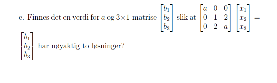

Fasiten sier:
Nei, det er umulig å finne. Slike lineære likningsystemer har en ingen, en eller et uendelig antall løsninger.
Det er altså et ikke helt velskrevet svar. Er det noen som vet hva de prøver å skrive? Skal det være at lineære likningssystemer har én, ingen eller et uendelig antall løsninger? Altså 0, 1 eller chart?cht=tx&chl=\infty antall løsninger.
Finnes det forøvrig en a som gjør at likningssystemet har hhv. 0, 1 eller chart?cht=tx&chl=\infty antall løsninger, og hvordan kan jeg i så fall finne den a?
Lenke til kommentar
Fasiten sier:
Ja. Lineære likningssystem har enten en unik løsning, ingen løsninger, eller uendelig mange løsninger.
Se på determinanten til matrisen. Du vet at skal systemet ha en unik løsning må determinanten være ulik 0. Er determinanten lik 0 har systemet enten ingen løsninger eller uendelig mange. For å få uendelig mange løsninger må man gjerne ha at den ene ligningen er en lineærkombinasjon av en annen. Dette blir litt vanskelig uten noen gitt verdi for b-vektor.
Endret av wingeer
