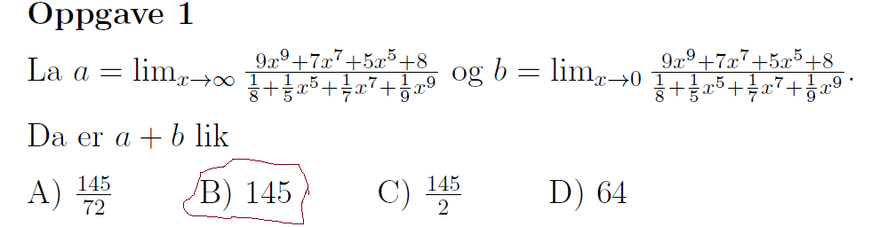

knipsolini Skrevet 28. november 2013 Del Skrevet 28. november 2013 a = = 1 b = = 64 a+b = 65 Hva har jeg misforstått? Svaret skal altså være 145. Lenke til kommentar
Pentel Skrevet 28. november 2013 Del Skrevet 28. november 2013 (endret) knipsolini skrev (På 28.11.2013 den 14.22): a = = 1 b = = 64 a+b = 65 Hva har jeg misforstått? Svaret skal altså være 145. Gang alle ledd med i teller og nevner , da står du igjen med Endret 28. november 2013 av Pentel Lenke til kommentar

knipsolini Skrevet 28. november 2013 Del Skrevet 28. november 2013 Pentel skrev (På 28.11.2013 den 14.28): Gang alle ledd med i teller og nevner , da står du igjen med Aha! Resonerer jeg riktig hvis jeg sier at vi fant den horisontale asymptoten, og når x går mot uendelig vil y nærme seg, men aldri passere 81? Og om jeg skulle illustrert det, kunne jeg tegnet den horisontale asymptoten som en horisontal strek fra y=81, og kalt det for "taket" for grafen? Lenke til kommentar
Pentel Skrevet 28. november 2013 Del Skrevet 28. november 2013 knipsolini skrev (På 28.11.2013 den 14.53): Aha! Resonerer jeg riktig hvis jeg sier at vi fant den horisontale asymptoten, og når x går mot uendelig vil y nærme seg, men aldri passere 81? Og om jeg skulle illustrert det, kunne jeg tegnet den horisontale asymptoten som en horisontal strek fra y=81, og kalt det for "taket" for grafen? Riktig Lenke til kommentar
knipsolini Skrevet 28. november 2013 Del Skrevet 28. november 2013 Nice. Takk for hjelpen. Lenke til kommentar
