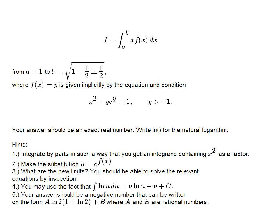

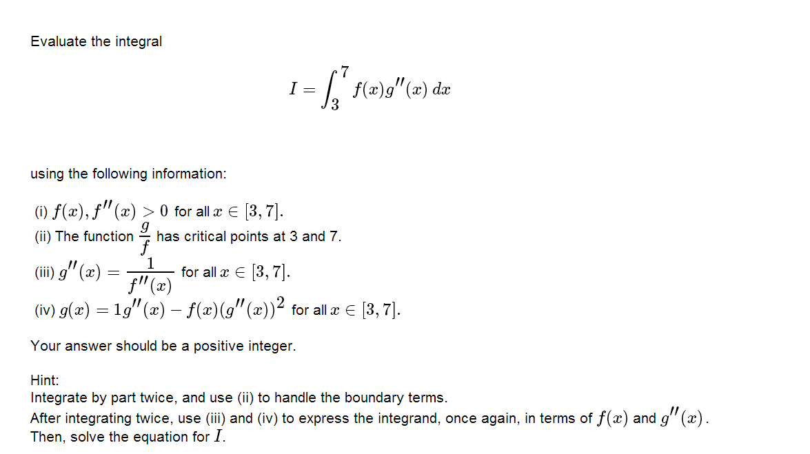

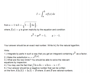

Pettersenper Skrevet 23. oktober 2013 Del Skrevet 23. oktober 2013 (endret) Jeg finner ikke et uttrykk for Integranden. Jeg får positiv I på begge sider(I=I.....) når jeg velger en u og en v, og når jeg velger annerledes får jeg ikke I. Jeg skjønner heller ikke hvordan jeg skal gå videre når jeg skal løse integranden. EDIT: Klarer ikke denne heller: Jeg skjønner ikke hvordan jeg skal erstatte u med e*f(x) Jeg får y = (ln(1-x^2))/ln y når jeg prøver å finne y. Endret 23. oktober 2013 av Pettersenper Lenke til kommentar https://www.diskusjon.no/topic/1495632-den-enorme-matteassistansetr%C3%A5den/page/1326/#findComment-21061297

Janhaa Skrevet 23. oktober 2013 Del Skrevet 23. oktober 2013 Jeg finner ikke et uttrykk for Integranden. Jeg får positiv I på begge sider(I=I.....) når jeg velger en u og en v, og når jeg velger annerledes får jeg ikke I. Oppgave.PNG Jeg skjønner heller ikke hvordan jeg skal gå videre når jeg skal løse integranden. EDIT: Klarer ikke denne heller:Oppgave2.PNG Jeg skjønner ikke hvordan jeg skal erstatte u med e*f(x) Jeg får y = (ln(1-x^2))/ln y når jeg prøver å finne y. første spm ditt har vel onkel Nebu gjort her http://www.matematikk.net/matteprat/viewtopic.php?f=14&t=35989 1 Lenke til kommentar https://www.diskusjon.no/topic/1495632-den-enorme-matteassistansetr%C3%A5den/page/1326/#findComment-21061959
Pettersenper Skrevet 23. oktober 2013 Del Skrevet 23. oktober 2013 Takker. Følger du hintene? Ja, det er jo der jeg får det fra at Jeg skal erstatte u med e*f(x). Ser på hint før jeg poster oppgaven, inkludert hint, og spør om hjelp Lenke til kommentar https://www.diskusjon.no/topic/1495632-den-enorme-matteassistansetr%C3%A5den/page/1326/#findComment-21062097
