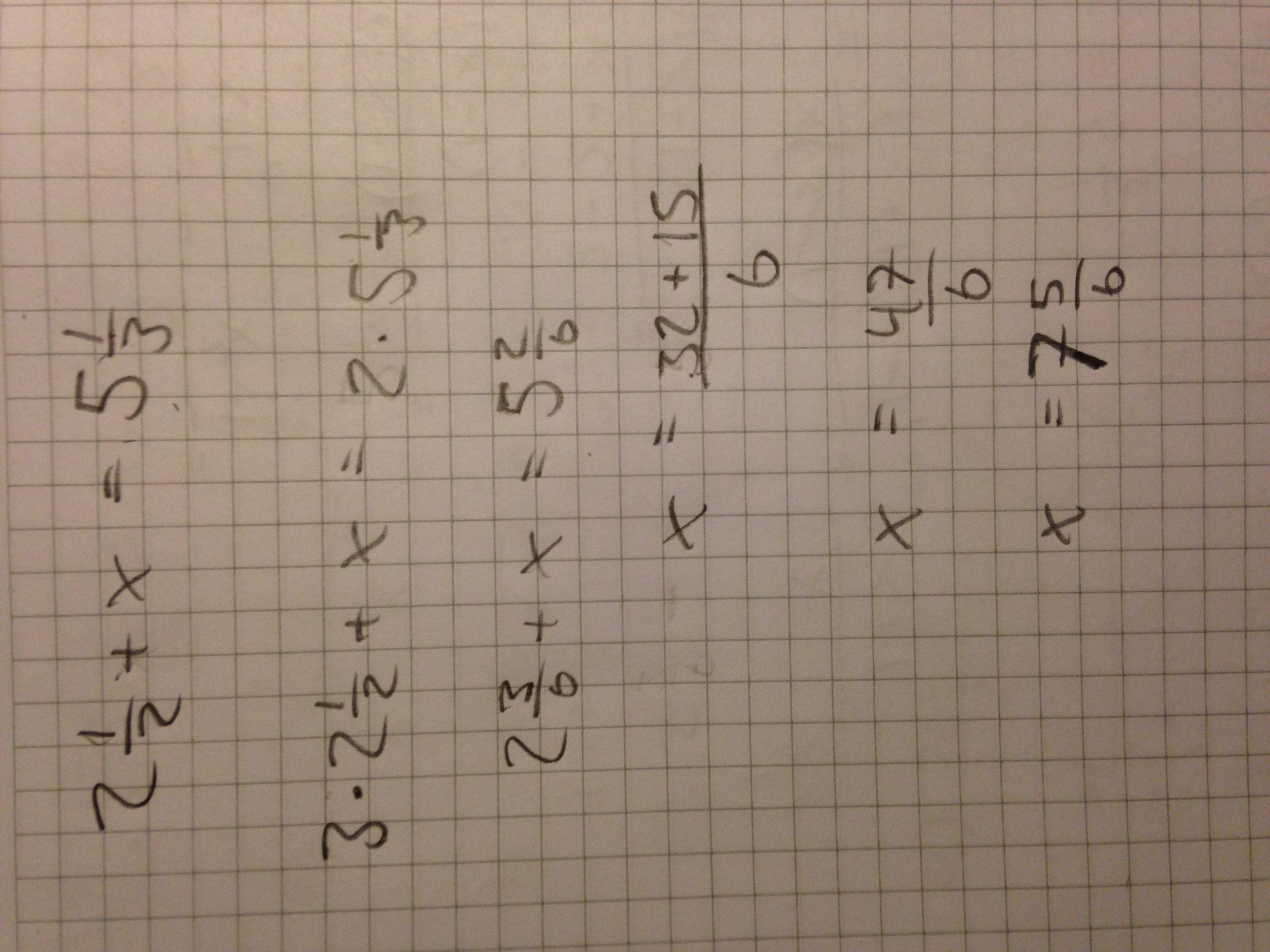

KatrinaS Skrevet 9. september 2013 Del Skrevet 9. september 2013 Kan noen utføre denne, og forklare akkurat hva man gjør? 2 1/2 + x = 5 1/3 Skrev mellomrom slik at det ble 2 1/2 istedenfor 21/2 osv. Helst utfør på ark og ta bilde Lenke til kommentar
AppelsinMakrell Skrevet 9. september 2013 Del Skrevet 9. september 2013 (endret) Kan noen utføre denne, og forklare akkurat hva man gjør? 2 1/2 + x = 5 1/3 Skrev mellomrom slik at det ble 2 1/2 istedenfor 21/2 osv. Helst utfør på ark og ta bilde Sånn som det? Kanskje litt galt med de gangetegnene, men ganger liksom ut for å få fellesnevner Som Torbjørn sa! Endret 10. september 2013 av ZuxBigTaim Lenke til kommentar
Torbjørn T. Skrevet 9. september 2013 Del Skrevet 9. september 2013 Slik du har skrive det er det eigentleg feil/misvisande, men du har gjort rett, bortsett frå at du har gløymd å endre forteikn på 15/6 når du flytta den over, so svaret er og feil. Lenke til kommentar
