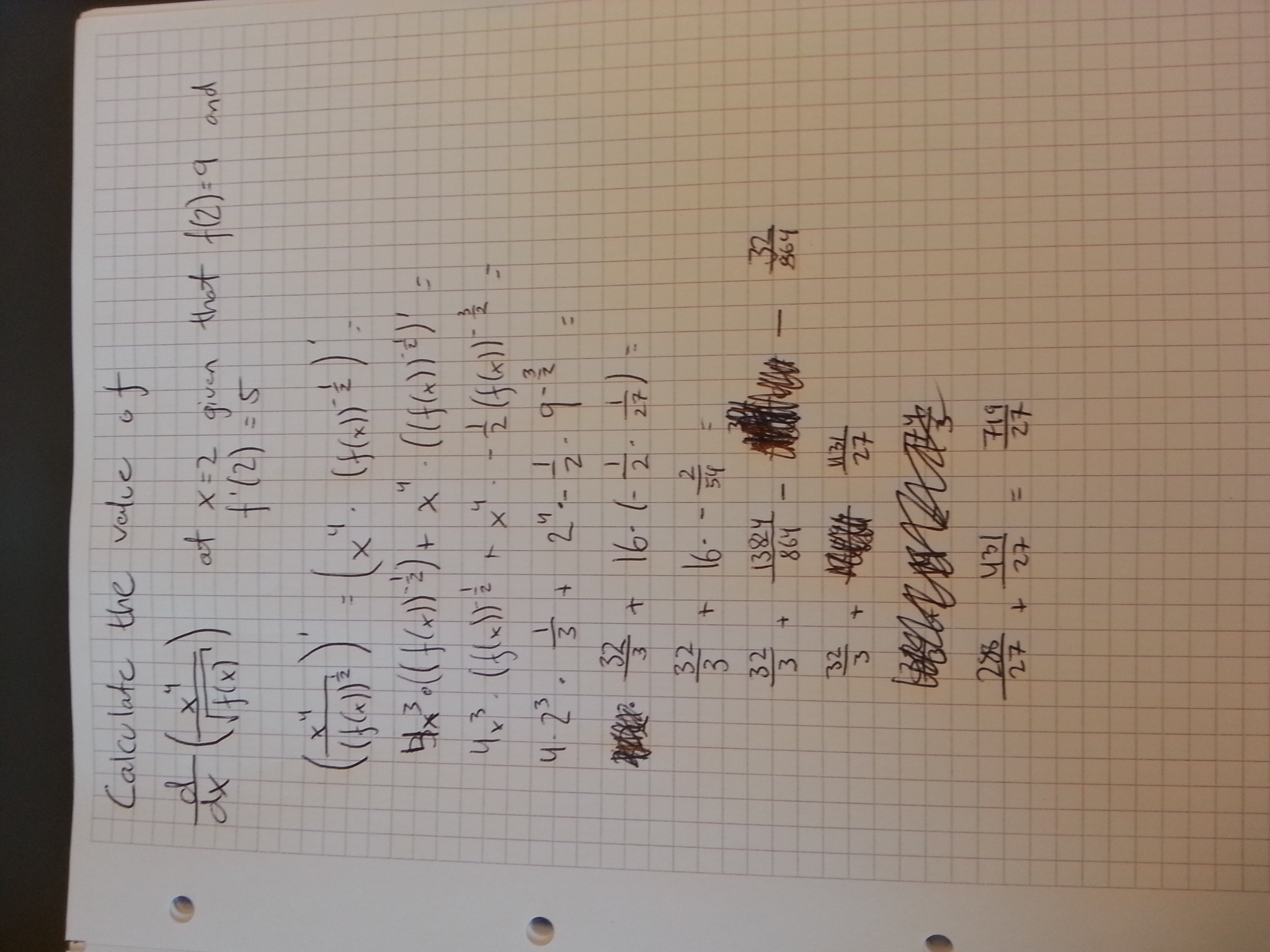

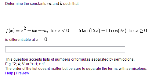

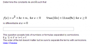

Mokko Skrevet 6. september 2013 Rapporter Del Skrevet 6. september 2013 (endret) Har sittet en god stund med denne her nå, uten å komme så veldig langt. Noen som kan hjelpe? Endret 6. september 2013 av Mokko Lenke til kommentar
