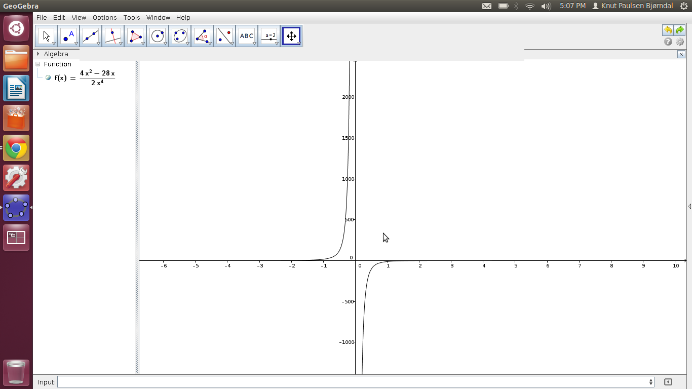

Tunky Skrevet 30. august 2013 Del Skrevet 30. august 2013 Hva er det egentlig oppgaven spør om her? Har oppgavetekst: "Mark all intervals in which the following function contains a zero:" Og en funksjon f(x). Deretter følger 4 alternativer. Lenke til kommentar
Jaffe Skrevet 30. august 2013 Del Skrevet 30. august 2013 Du skal merke de intervallene som inneholder et nullpunkt for funksjonen, altså en x-verdi som gjør at f(x) = 0. Med funksjonen f(x) = x^2 - 4 så vil f.eks. intervallet [-5, -1] inneholde et nullpunkt (-2), intervallet [-4, 5] inneholder to (-2 og 2), mens intervallet (2, 3] ikke inneholder noen. Lenke til kommentar
Tunky Skrevet 30. august 2013 Del Skrevet 30. august 2013 Ja, ok. Sånn her ser grafen jeg tegna ut. Har alternativer (-1,1) (8,10) (6,8) og (5,6) Vil det da bli de tre siste? Lenke til kommentar
Jaffe Skrevet 30. august 2013 Del Skrevet 30. august 2013 Du må rett og slett sette f(x) = 0 og regne. Jeg kan ikke basert på den grafen der klare å se om og evt. hvor funksjonen har et nullpunkt. f(x) er en brøk, så den kan bare være null når telleren er 0 (uten at nevneren er 0). Siden , så må x = 7 da være det eneste nullpunktet. Da regner jeg med du finner intervallet ditt. Lenke til kommentar
