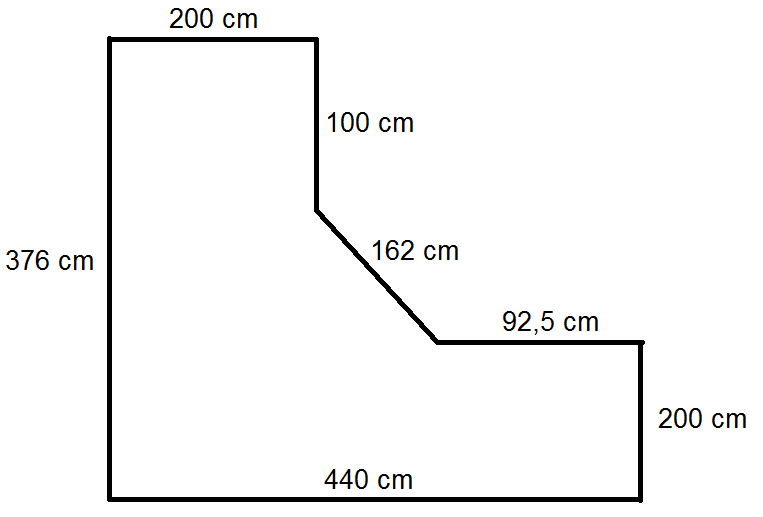

Kan noen som er bedre enn meg i matte regne ut arealet av denne mangekanten? Vet ikke om dette er rett tråd for slikt tull, men alternativet er at jeg oppretter en egen tråd, arealet av irregulære sjukanter er litt utenfor mitt kompetanseområde. Mistenker at huseier har lurt meg noe kraftig hva arealet av rommet mitt angår...
Ca. 12,9m2 kom jeg fram til.
Del det opp i trekanten og firkanter, da klarer du det lett.
Får 12,9m2
