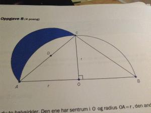

130_dB Skrevet 2. august 2013 Del Skrevet 2. august 2013 (endret) Hei, jeg trenger hjelp med å løse to matematikkoppgaver 1) https://www.dropbox.com/s/amq3133qhh0yut9/IMG_0098.jpg Ovenfor ser du to halvsirkler. Den ene har sentrum i O og radius OA = r, den andre har sentrum i D og Radius AD. a) Vis at AC = r * 2^1/2 b) Vis ved regning at arealet av området som er markert med blått på figuren ovenfor, er lik arealet av ΔAOC. 2) Funksjonen f er gitt ved f(x) = -x^2 - 4x + 5 d) Bestem likningen for tangenten til grafen f i punktet (-1,f(-1)) ved regning. Tegn tangenten i samme koordinatsystem som du brukte i oppgave 7c). Endret 2. august 2013 av 130_dB Lenke til kommentar https://www.diskusjon.no/topic/1495632-den-enorme-matteassistansetr%C3%A5den/page/1267/#findComment-20798849
Aleks855 Skrevet 2. august 2013 Del Skrevet 2. august 2013 (endret) Hei, jeg trenger hjelp med å løse to matematikkoppgaver 1) https://www.dropbox....t9/IMG_0098.jpg Ovenfor ser du to halvsirkler. Den ene har sentrum i O og radius OA = r, den andre har sentrum i D og Radius AD. a) Vis at AC = r * 2^1/2 Vinkel AOC er rett, som betyr at pytagoras kan brukes. fordi dette også er radien til halvsirkelen. gir Du får denne gratis, men du lærer lite av å få fasit. Vis gjerne hva du har prøvd selv, så kan jeg hjelpe deg videre. EDIT: Korta ned sitatet litt. Endret 2. august 2013 av Aleks855 1 Lenke til kommentar https://www.diskusjon.no/topic/1495632-den-enorme-matteassistansetr%C3%A5den/page/1267/#findComment-20798898
Nebuchadnezzar Skrevet 2. august 2013 Del Skrevet 2. august 2013 Hoste kremte ser ut som R1 Eksamen V13, ligger løsning ute 2 Lenke til kommentar https://www.diskusjon.no/topic/1495632-den-enorme-matteassistansetr%C3%A5den/page/1267/#findComment-20798907

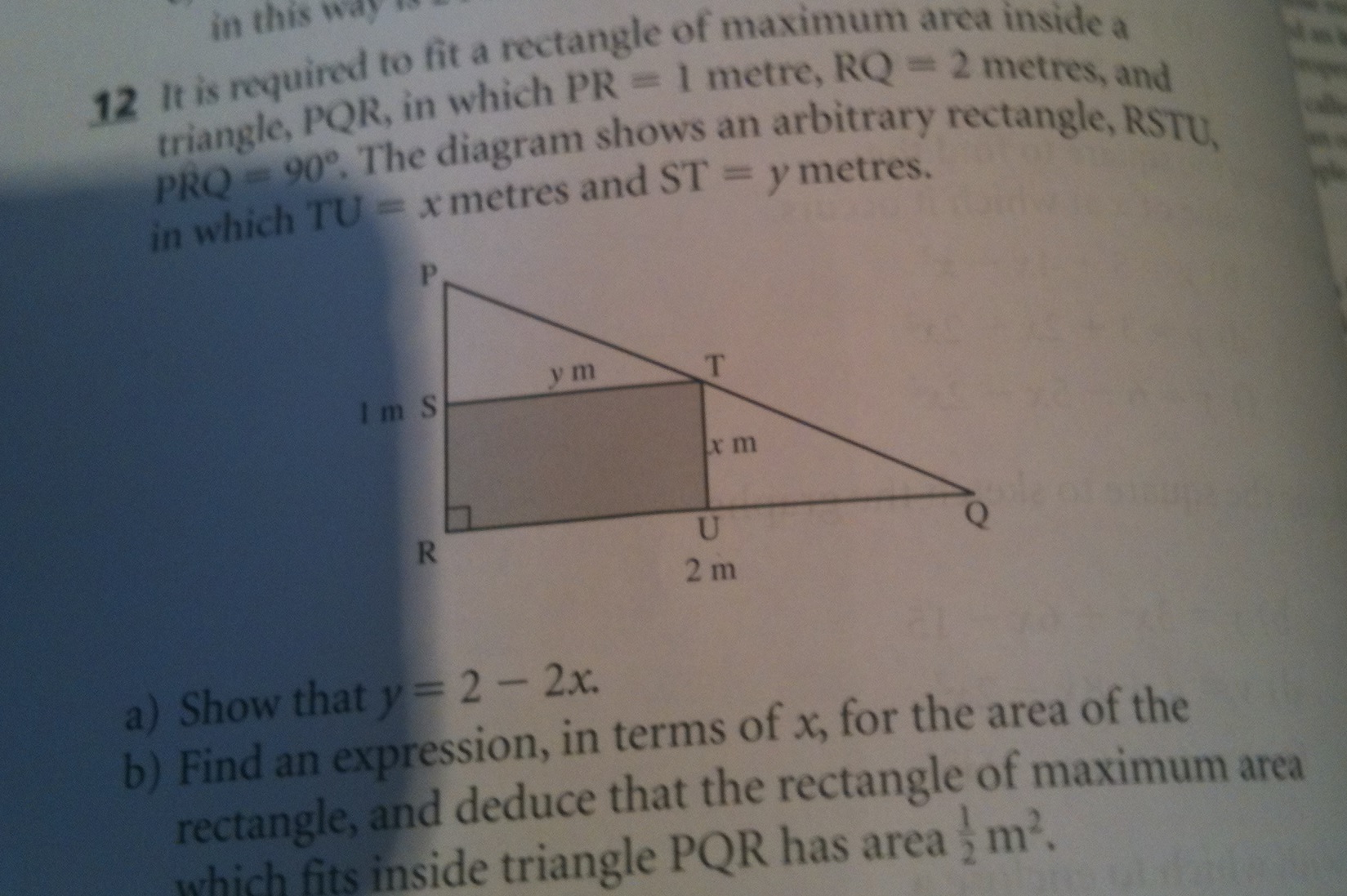

Error Skrevet 5. august 2013 Del Skrevet 5. august 2013 Hva med denne. Oppave a) i første omgang Lenke til kommentar https://www.diskusjon.no/topic/1495632-den-enorme-matteassistansetr%C3%A5den/page/1267/#findComment-20807876
Aleks855 Skrevet 5. august 2013 Del Skrevet 5. august 2013 Vil du ha svaret, eller vil du ha hjelp? Det er bedre hvis du forklarer litt hva du har tenkt selv. Lenke til kommentar https://www.diskusjon.no/topic/1495632-den-enorme-matteassistansetr%C3%A5den/page/1267/#findComment-20808017
Error Skrevet 5. august 2013 Del Skrevet 5. august 2013 Hjelp. Det jeg vet er: Omkrets = 2y+2x Derfor er y = omkrets/2 - x Vet ogsa at y er mindre enn 2 cm, x er mindre enn 1 cm Men så, hva gjør jeg med denne informasjonen? Hvordan kommer 2 og 2x inn i bildet Lenke til kommentar https://www.diskusjon.no/topic/1495632-den-enorme-matteassistansetr%C3%A5den/page/1267/#findComment-20808057
Torbjørn T. Skrevet 5. august 2013 Del Skrevet 5. august 2013 Tenk areal framfor omkrins. Lenke til kommentar https://www.diskusjon.no/topic/1495632-den-enorme-matteassistansetr%C3%A5den/page/1267/#findComment-20808078
Error Skrevet 6. august 2013 Del Skrevet 6. august 2013 Forstår det fortsatt ikke. Noe mer hint? Og også en annen oppgave: Show that, in general, for any rectangle drawn inside any right-angled triangle, the area of the rectangle cannot exceed half the area of the triangle. Det jeg tenker er følgende. Er det logisk? Er det noe svar på hva spørsmålet stiller Lenke til kommentar https://www.diskusjon.no/topic/1495632-den-enorme-matteassistansetr%C3%A5den/page/1267/#findComment-20810435
Torbjørn T. Skrevet 6. august 2013 Del Skrevet 6. august 2013 Du veit arealet til heile den store trekanten, og det må vere lik arealet til rektangelet + arealet av dei to vetle trekantane. Lag deg uttrykk for areala til dei to små trekantane, gitt ved x og y, og set inn i likninga arealet til rektangelet + arealet til den øverste vetle trekanten + arealet til den vetle trekanten til høgre = arealet til heile den store trekanten. Lenke til kommentar https://www.diskusjon.no/topic/1495632-den-enorme-matteassistansetr%C3%A5den/page/1267/#findComment-20810463
