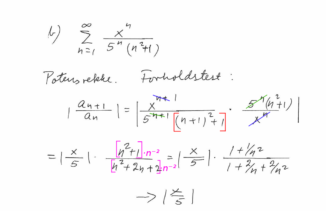

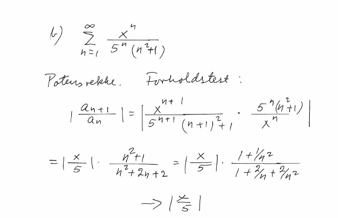

Dette er litt flaut, men ser ikke hvordan de kommer fra til følgende.
Potensrekke, forholdstest, jeg ser ikke helt hvordan læreren stryker disse tallene for å få det han får etter å ha satt opp
an+1/an
Stryker man ikke på kryss? til høyre og venstre for gangetegnet
Hvis noen kunne skrevet eller tegnet på litt mer utfyllende hvordan han kommer fram til x/5 .... så hadde jeg blitt glad.
Forstår bare ikke først og fremst hvorfor noe blir stående og noe blir borte

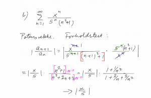

Hjelper dette? (Det var for øvrig en parentes som manglet. Tegnet inn med rødt nedenfor.)
