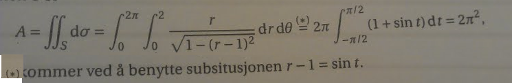

Hvordan i alle dager gjør de denne substitusjonen? Får ikke det samme som de uansett hva jeg gjør.
Har prøvd å sette inn, får da cost under brøkstreken og 1+sint over brøkstreken, men det er da ikke akkurat det samme som de får. Er det noe jeg misforstår?
Endret av danba
