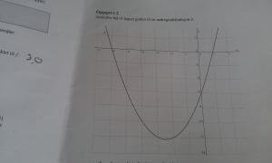

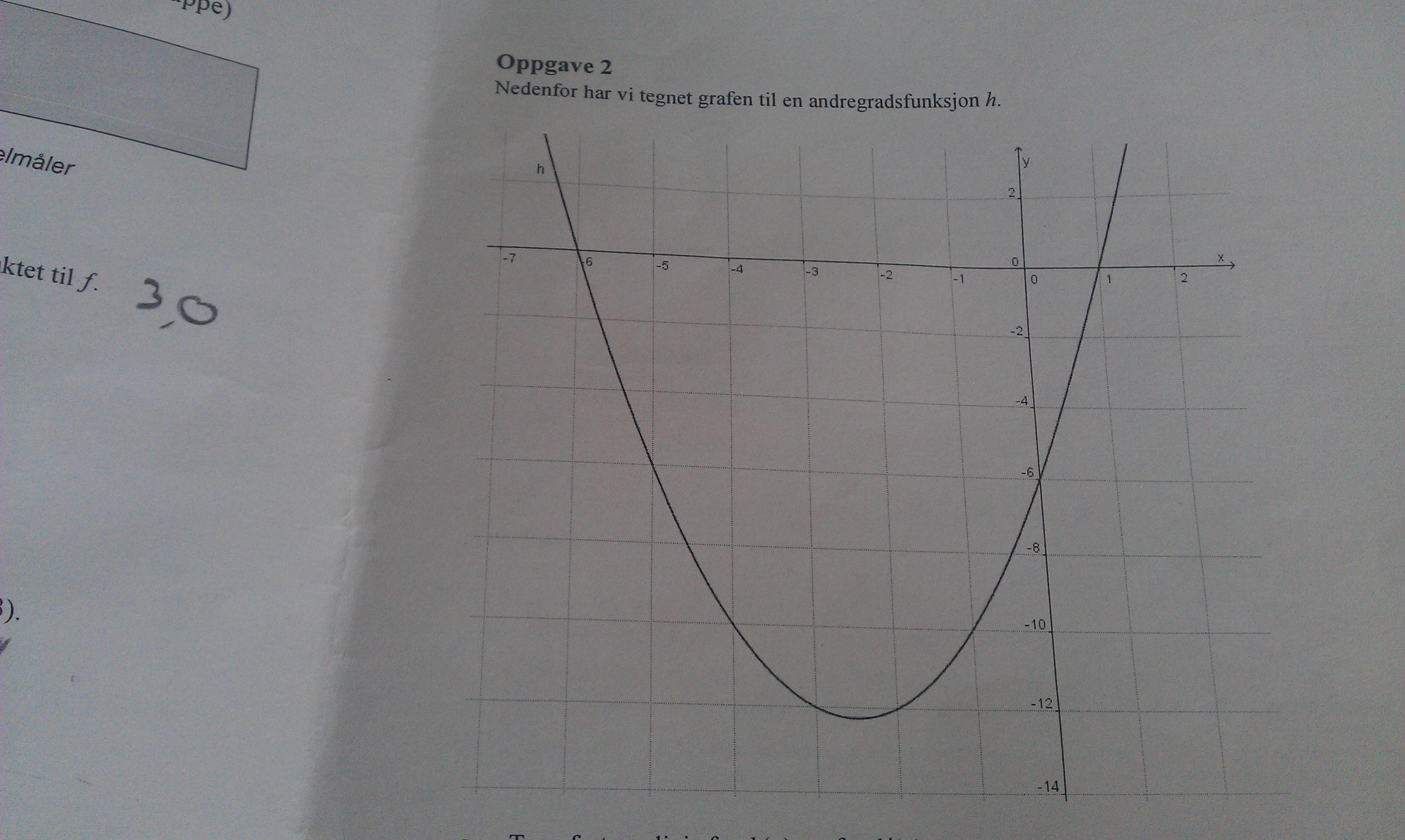

En andregradsfunksjon er uttrykt med ax^2+bx+c Jeg får et bilde av grafen, hvordan finner jeg da bx?
Har du noen kjente punkter på grafen? Jeg regner med det er faktoren b du skal finne.
Det er bare oppgitt en ganske klar graf! Ogsa skal.jeg finne.funksjonsuttrykket.
Jeg finner at a er +1x fordi.grafen "smiler", og at c er -6 fordi den krysser gjennom -6 paa y aksen. Hvordan.finner jeg b? Det er ikke akkurat noe klart stigningstall I en andre gradsfunksjon.
Endret av ZPAS
Lenke til kommentar
At grafen smiler betyr bare at a er positiv. Den behøver ikke være 1.
Du kan også utnytte bunnpunktet til grafen ved å bruke første del av abc-formelen. x=-b/2a
Her er bunnpunktet ved x=-2,5. Altså -2,5 = -b/2a
Du kan også bruke rot-delen av abc-formelen for å finne avstanden mellom de to stedene x krysser y=0.
avstanden er i følge diagrammet =6. Dvs. 6=2*rot(b^2-4ac).
Siden du har c fra før så har du nå fått 2 ligninger med 2 ukjente a og b. Får du det til nå?
Siden du har ca fra før så har du nå fått 2 ligninger med 2 ukjente a og b. Får du det til nå?
Joda, forstaar formlene, men som du selv sier selvom grafen "smiler" betyr det ikke at a er. 1hvordan finner jeg a?
