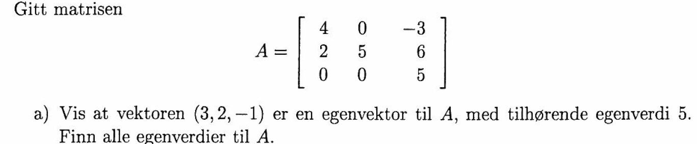

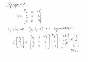

henrikrox Skrevet 8. april 2013 Del Skrevet 8. april 2013 Noen som kunne forklart meg hva som skjer her Er med egen vektorer å gjøre, gitt matrisen A, ble så opphengt i hvor de får 15 10 -5 (den forstår jeg) løsning Lenke til kommentar https://www.diskusjon.no/topic/1495632-den-enorme-matteassistansetr%C3%A5den/page/1202/#findComment-20401790

Torbjørn T. Skrevet 8. april 2013 Del Skrevet 8. april 2013 Noen som kunne forklart meg hva som skjer her Er med egen vektorer å gjøre, gitt matrisen A, ble så opphengt i hvor de får 15 10 -5 (den forstår jeg) Dei har jo berre ganga matrisa med eigenvektoren, på vanleg måte. Lenke til kommentar https://www.diskusjon.no/topic/1495632-den-enorme-matteassistansetr%C3%A5den/page/1202/#findComment-20401888
