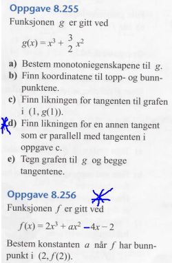

Gjest Slettet-85b0hXDF
d)
f '(x)=3x^2+3x=6
3x^2+3x-6=0
gir x=-2 og x=1
der g(-2)=-2
og
y-(-2)=6(x-(-2))
y=6x+10
2)
f ' (2)=6*2^2+2*2*a-4=0
a=-5
a blir ikke borte når du derivere f(x)=2x^3+ax^2-4x-2, fordi oppgaven sier det? Takk for hjelpen forresten
Lenke til kommentar
d)
f '(x)=3x^2+3x=6
3x^2+3x-6=0
gir x=-2 og x=1
der g(-2)=-2
og
y-(-2)=6(x-(-2))
y=6x+10
2)
a=-5
Jeg skjønte nesten hele d oppgaven, men ikke den siste delen y-(-2)=6(x-(-2)), kan du gi litt nærmere forklaring? hvorfor setter du minus foran -2?
Endret av Slettet-85b0hXDF
Lenke til kommentar
nei, a er en konstant akkurat som f eks 4;
eks)
h(x) = 2x^3 + 4x^2 - 4x - 2,
der
h ' (x) = 3*2x^2 + 2*4x - 4
du ser at 4'ern ikke forsvinner...
Lenke til kommentar
eks)
der
Men er ikke det fordi x står bak 4? og a forsvinner ikke fordi x står bak a??
Lenke til kommentar
bare tangentlikninga
http://www.matematikk.net/ressurser/matteprat/viewtopic.php?t=16442&postdays=0&postorder=asc&start=15
eller ett-punktsformelen
http://www.matematikk.org/oss.html?tid=89173
der (x1, y1) = (-2, -2)
og
a = f ' (x)
stig tallet altså...
har ikke noe å si...
a, 4 , 5 , b etc er konstanter og x er variabelen...
Lenke til kommentar
