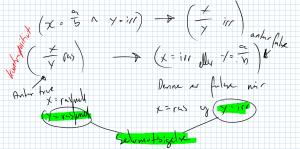

Jeg lurer litt på en logikk oppgave i R1.
La chart?cht=tx&chl=x være et rasjonelt tall og chart?cht=tx&chl=y et irrasjonelt tall. Gi et indirekte bevis for at chart?cht=tx&chl=\frac{x}{y} er et irrasjonalt tall.
Min tolkning av "indirekte bevis" er kontrapositivt bevis. Men kan ikke det bety bevis ved selvmotsigelse også? For på den kontrapositive setningen kan man vel kjøre et vanlig direkte bevis eller et bevis ved selvmotsigelse (ad absurdum)?
Eller muligens bevis ved selvmotsigelse direkte på den opprinnelige setningen. Det som er lettest.
Er dette riktig?
Er dette riktig?
Litt usikker på om det er en god løsning, men prøver:
Dersom x/y skal bli et rasjonalt tall, så må det finnes en rasjonal faktor k slik at x = ky, siden det gir løsningen ky/y = k. Da forutsettes det at man får et irrasjonalt tall når man multipliserer et rasjonalt med et irrasjonalt tall. Rent intuitivt så virker det riktig, men klarer ikke bevise lenger enn det...
Er dette riktig?
Indirekte kan f.eks. være kontrapositivt. Det kan også være RAA (reductio ad absurdum). Du kan fint omgjøre til kontrapositiv for så å kjøre RAA, eller bare bruke RAA med en gang (dette er nok det letteste). Det du har gjort er helt riktig. Det gjenstår derimot å vise at dersom chart?cht=tx&chl=\frac{x}{y} \in \mathb{Q} så er x og y rasjonelle.
Det er bare små detaljer. Men slik som du gjør krever egentlig en kommentar om at dersom x/y er rasjonell og x er rasjonell (fra RAA), så må y være rasjonell => kontradiksjon.
