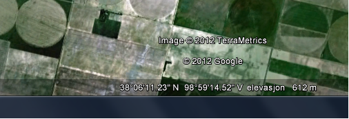

Bordplate Skrevet 3. januar 2013 Del Skrevet 3. januar 2013 Hei! Vi skal snart begynne med sfæriske koordinater, lurer på om det ikke har en sammenheng med det jeg skal spørre om. Hvordan leser jeg slike koordinater fra f. eks Google Earth? Lenke til kommentar
