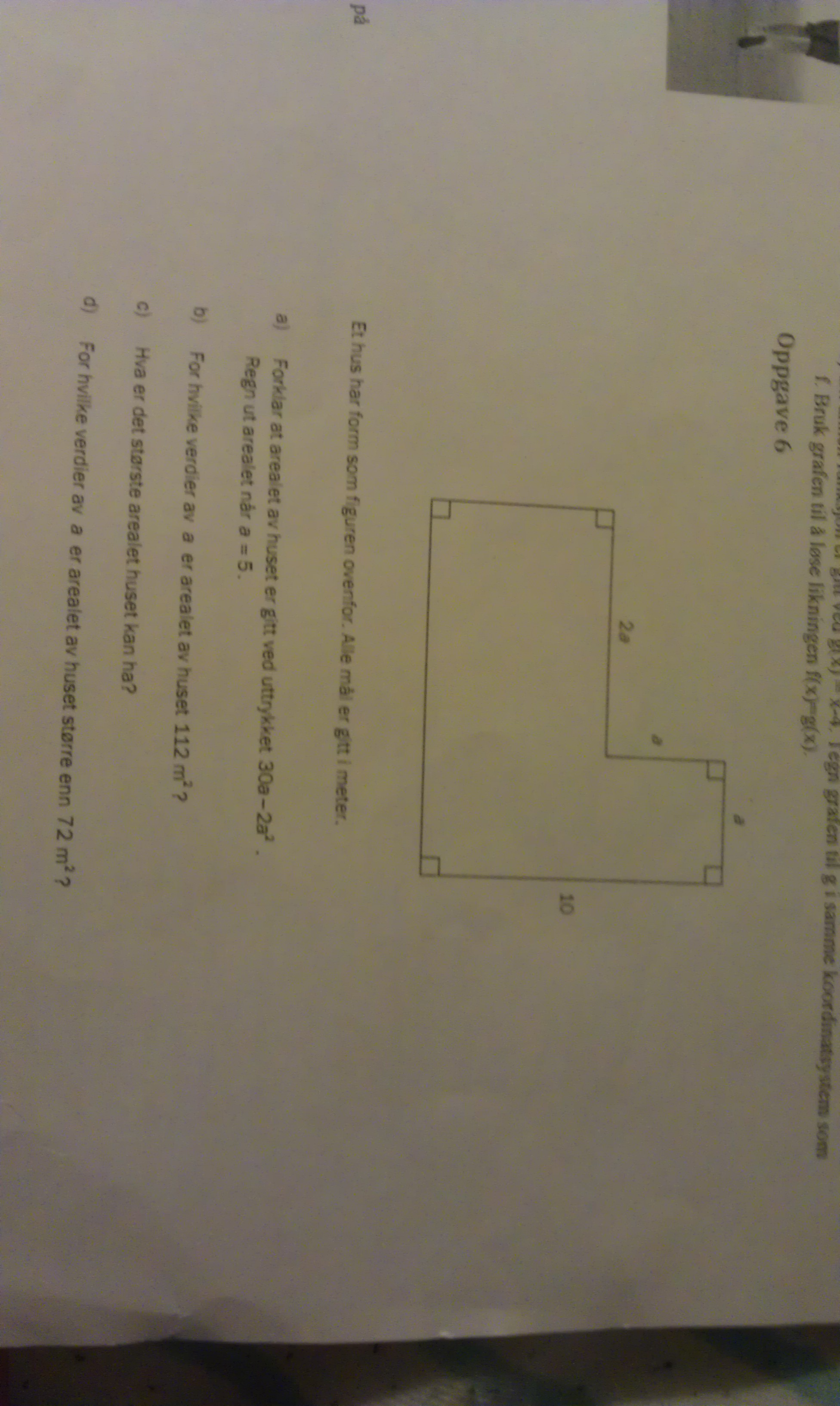

jeg trenger hjelp med denne oppgaven: B C og D.
takk til forrige svar btw.
b) Først finn du arealet av huset ved å dele det litt opp og slå saman. Deretter lagar du ei likning med a som ukjent der aralet skal bli 112 m².
c) Arealet er størst når grafen til funksjonen av arealet har maksverdi. For å finne den må du derivere funksjonen til arealet, finne nullpunkt av den deriverte og toppunktet til funksjonen.
d) Mykje likt som i b), men her lagar du ein ulikhet i staden for, der funksjonen til arealet skal bli større enn 72.
b) Arealet finner man jo allerede i oppgave a, det er 100m'2..Hvordan skal jeg lage en funksjon ut av dette.
c) Vi har ikke lært derivasjon ennå, så det skal nok være en annen måte?
d) ?
Svarene er ihvertfall
6b) a=7 v a=8
c)112,5m'2
Endret av ZPAS
Nei, arealet er neppe 100 m2. Det gjelder kun ved a=5, men i oppgave b er a ukjent. Du skal bruke ligninga for arealet og finne den ukjente a-en:
30a-2a2=112 m2. Finn a. Bruk formelen for andregradsligninger.
Ja:
- Du kan forsøke å lage et diagram med ulike verdier av a langs den ene aksen og det resulterende arealet langs den andre. Plott for a=1, a=2 osv. Finn toppunktet.
- En alternativ måte å finne toppunktet på er å droppe rot-tegnet og alt inni det i formelen for andregradsligninger. Toppunkt ved x = -b/2a
d) Bruk formelen for arealet A = 30a-2a2. Sett A=75 og løs andregradsligningen og finn de to verdiene av a der arealet blir 72 m2. Du vet allerede at for verdier mellom de to løsningene er arealet større. Med andre ord er svaret alle a fra nedre til øvre løsning av a.

Takk for et veldig fint svar.
Men jeg forstår fortsatt ikke?
Man kan jo ikke løse en andregradslikning da det er forskjellig med ledd, det er jo x'2, x, og tall (2). Hva skal man flyyte, og dele da?
En førstegradslikning er en annen ting, der kan man jo gjøre det rett ut, men forstår bare ikke åssen man gjør dt her.
Endret av ZPAS
30a-2a2=112
Skriv det om til den vanlige abc-måten, bytt gjerne ut a med x om det gjør saken lettere:
-2x2 + 30x - 112 = 0
Går det greit å løse denne andregradsligningen?
Dette er helt gresk for meg, vi har ikke lært ABC metoden.
Er du sikker på at det ikke er noen annen måte?
(har tentamen imorgen(idag) )
Endret av ZPAS
Da tror jeg nesten du bare må forsøke med ulike verdier av a.
a=1 gir areal =?
a=2 gir areal =?
osv
til du finner toppverdien.
Med nærmere ettertanke: Oppgaven virker veldig fokusert på andregradsligninger. Hvis dette ikke er pensum så tror jeg du gjør lurt i å hoppe over denne oppgaven og konsentrere deg om de tingene som du sannsynligvis vil få.
Og kanskje mer viktig nå: Sov godt. Søvn hjelper deg til å prestere bedre. Jeg tror man taper mer på å bli uopplagt enn å "lære" noe i halvsøvne natt til tentamen. PS. Husk brødmatfrokost og brødmat i matpakken, samt nok vann/melk. Det gir godt blodsukkernivå og jevnt god konsentrasjonsevne. Spar eventuell brus og sjokolade til siste halvtime eller premie etter at du er ferdig. Lykke til!

Okey,
Tror ikke det gjør så mye om jeg bommer på denne. Så lenge jeg får lært meg dette etter tentamen også ;)
Skal e på det imorra.
Men Tusen Takk for hjelpen ! :)
