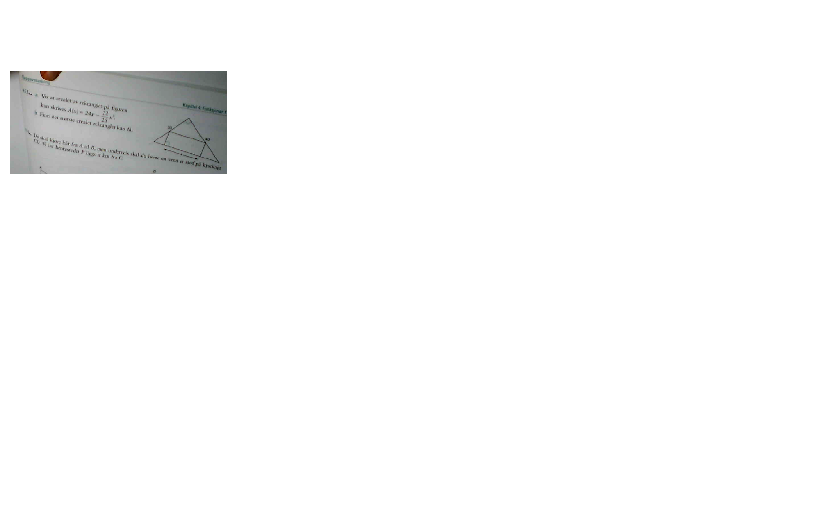

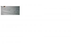

Alex T. Skrevet 30. november 2012 Del Skrevet 30. november 2012 får ikke til 453 a) Lenke til kommentar
