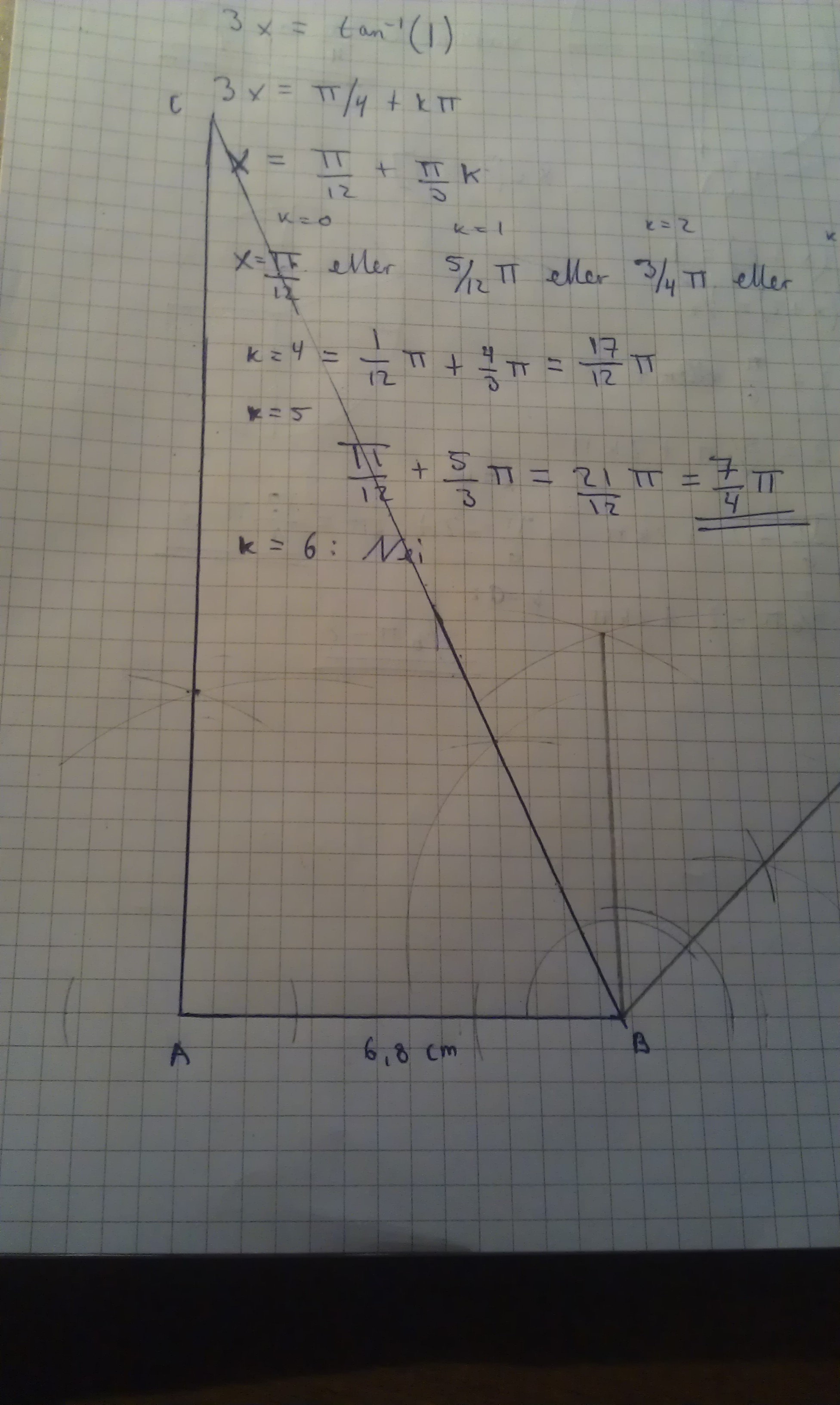

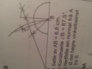

brøkstrek Skrevet 27. november 2012 Rapporter Del Skrevet 27. november 2012 trenger hjelp til oppg. 5b Lenke til kommentar
