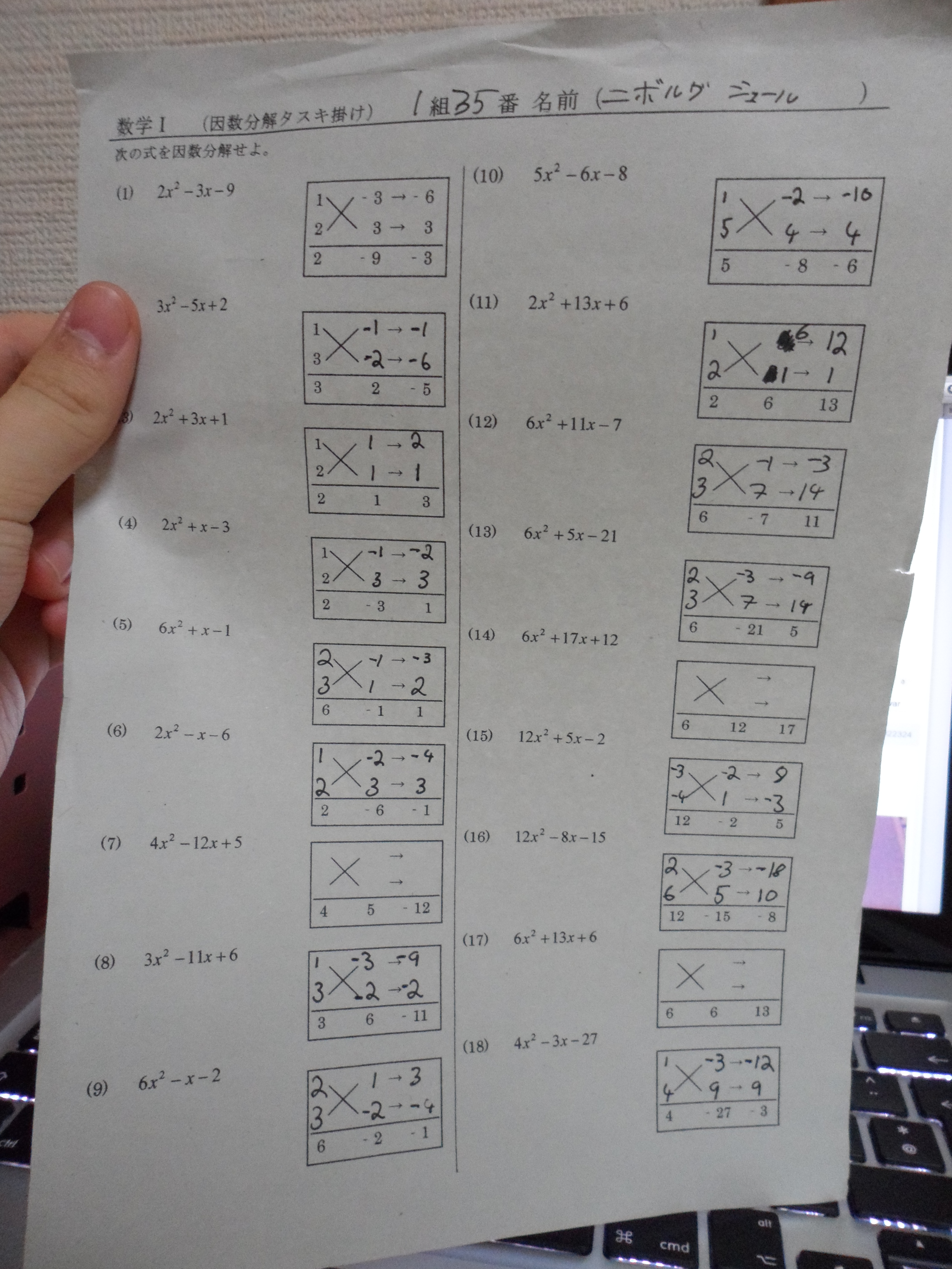

Hanske Skrevet 6. november 2012 Del Skrevet 6. november 2012 Sitter med japansk matte igjen... Kan noen hjelpe meg med de tre oppgavene jeg ikke har fått til? Lenke til kommentar
nicho_meg Skrevet 6. november 2012 Del Skrevet 6. november 2012 (endret) På oppgave 2 har du ganget sammen feil. Skulle stått -3 og -2 som blir -5 (ikke -1 og -6) Alle oppgavene er det bare å faktorisere. Håper formateringen er forståelig. 7) -2, 1=> -2 -2, 5=> -10 14) 2, 3 => 9 3, 4 => 8 17) 3,2=>4 2,3=>9 Bare dobbelsjekk fortegn Endret 6. november 2012 av nicho_meg Lenke til kommentar

Hanske Skrevet 6. november 2012 Del Skrevet 6. november 2012 nicho_meg skrev (På 6.11.2012 den 10.35): På oppgave 2 har du ganget sammen feil. Skulle stått -3 og -2 som blir -5 (ikke -1 og -6) Alle oppgavene er det bare å faktorisere. Håper formateringen er forståelig. 7) -2, 1=> -2 -2, 5=> -10 14) 2, 3 => 9 3, 4 => 8 17) 3,2=>4 2,3=>9 Bare dobbelsjekk fortegn Takker så hjertelig mye Lenke til kommentar

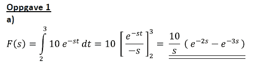

janingar Skrevet 6. november 2012 Del Skrevet 6. november 2012 Hei. Noen her som har kompetanse på Laplace-tranformasjon. Har litt problemer med å forstå logikken. Bildet viser den enkleste oppgaven. 10 er en konstant og blir plassert utenfor integralet, det er greit. Det jeg ikke helt skjønner er hvorfor vi ender opp med en brøk med -s under. Klarer ikke finne noe i integrasjonsregene som tilsier dette Der står det at den integrerte av ex = ex Eller er det noe jeg glemmer her? Lenke til kommentar
Nebuchadnezzar Skrevet 6. november 2012 Del Skrevet 6. november 2012 Husk at når du skal derivere e^f(x) må du benytte deg av kjerneregelen, og da fås f'(x) e^f(x). Lenke til kommentar
the_last_nick_left Skrevet 6. november 2012 Del Skrevet 6. november 2012 Det er da bare å derivere e^-st (mhp t) så skjønner du hvorfor -s^(-1) må være med. Lenke til kommentar
