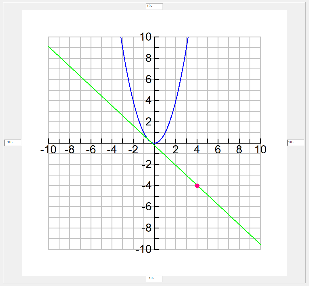

Jeg tolket også oppgaven slik som du gjør, men jeg tror ikke det er mulig å løse den problemstillingen med det som er gitt. Kan det være at de (veldig klønete formulert) mener at f og g skal gå gjennom P og at de skal ha samme tangent der?
Lenke til kommentar
Husk at nå vet du mer enn at bare f'(x) = g'(x) og f(x) = g(x). x er ikke ukjent, siden alt skal foregå i punktet P(1,0). Du vet at både f og g skal gå gjennom (1,0). Det gir deg to ligninger. Så vet du også at f'(1) = g'(1), som gir en siste ligning. Siden x ikke lenger er en ukjent så har du altså da tre ligninger og tre ukjente (a,b,c).
Lenke til kommentar
  Jaffe skrev (På 26.8.2012 den 18.41):
Oppgaven sier at tangentlinjen går gjennom punktet (1,0), ikke nødvendigvis at f(x) eller g(x) er definert (har en tangent) i punktet.
Eks: x^2 har en tangentlinje gjennom (4,-4)
Lenke til kommentar
