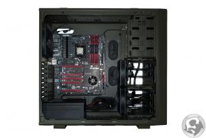

War Skrevet 10. mars 2013 Del Skrevet 10. mars 2013 (endret) Also worth noting is that although the Z77 FTW is an EATX board it had no trouble fitting this mid tower. Det betyr vel ja. Endret 10. mars 2013 av War Lenke til kommentar
meg0709 Skrevet 10. mars 2013 Del Skrevet 10. mars 2013 (endret) Da ser vi bort ifra denne posten, siden det tydeligvis passer. Endret 10. mars 2013 av meg0709 Lenke til kommentar

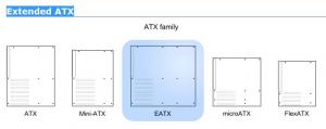

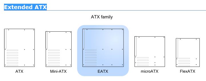

Syar-2003 Skrevet 10. mars 2013 Del Skrevet 10. mars 2013 ATX er 30,5cm høyt og 24,4cm dypt(bredt) EATX derimot er bredere enn høyden - 30,5cm høyt og 33cm dypt(bredt) Har også 4 rader med skruehull. Det bildet postet av war ser ikke ut som inneholder et EATX hovedkort . Se formfaktor her : http://www.10stripe....ed/form/atx.php Lenke til kommentar

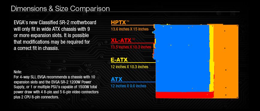

Syar-2003 Skrevet 10. mars 2013 Del Skrevet 10. mars 2013 (endret) Det er ingen landet formfactor org definisjon på dette enda etter hva jeg leser. Var opprinnelig tiltenkt/brukt som serverkort. E-ATX har ingen "fast" definert bredde. E-ATX kortas utforming er produsent basert og kan være fra 12" x 10,5" - 12" x 13" Så bredden/dybde kan variere fra 10,5 inch til 13 inch og fremdeles "være EATX" . Bildet til war er nok at et av de mindre EATX korta og de større kan da bli ~ 6 cm bredere , så de gjennomførings hullene kan nok bli dekket til. Edit : Se på bilder av f.eks EVGA classified kortene , eller SR2. Eller Gigabyte GA-7PESH1 http://www.anandtech.com/show/6533/gigabyte-ga7pesh1-review-a-dual-processor-motherboard-through-a-scientists-eyes/2 Det er mere enn et par centimeter fra 24,4 til 33 Endret 10. mars 2013 av syar2003 Lenke til kommentar

War Skrevet 10. mars 2013 Del Skrevet 10. mars 2013 Når man snakker om et kort passer i et ATX så regner jeg det iallefall som koste hva det koste vil, om det så dekker over hullene til kabel. Får du ikke skrudd fast kortet på den ytterste raden så bare hold fingrene bak når man setter inn 24p osv om den er der, SR2 er helt vill og jeg måtte skippe 5-6 skruer. Lenke til kommentar
Heika98 Skrevet 10. mars 2013 Forfatter Del Skrevet 10. mars 2013 Ja, men jeg tenker slik at hvis man først skal ha et E-ATX kort i et ATX kabinett så velger man med omhu. Man velger ikke det største av de største. Asus Maxims V har samme skruehull som ATX kort, det er bare ca. 3 cm beiere. Din skulle passet helt fint, men jeg vet ikke om den kan dekke en liten del av kabelhullene. Men det er ihvertfall plass til å føre en 24 pin kabel og div. andre kabler igjennom. Lenke til kommentar
