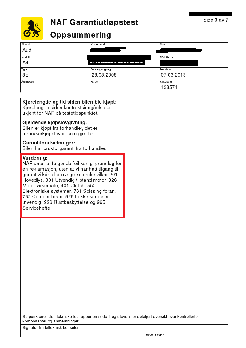

Hvordan gikk NAF kontrollen? :)
Edit: hvis du først skal ta test burde du ta garantiutløps testen siden den er mye mer omfattende enn driftstesten, og det er ikke store prisforskjellen.

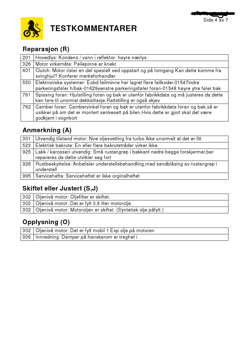

- Se bilde 2 først
Snakket med forhandleren før jeg dro på testen for noen dager siden. Nevnte dette me blant annet hjul/spissing. Da nevnte han at jeg måtte bare sende regningen og de evt kunne betale 50/50. Jeg mener han skal få dekke alt dette. Vertfall det NAF påpekte på først bilde.
Feilkode 762 kan dere vel se bort ifra. Da dette er en S-Line utgave og det er fabrikkmontert. Skal da ikke være nødvendig om noe merknad i vognkortet da? Dette med rust.. hvordan fungerer det. Audi har jo 12 års rustgaranti. Noen erfaringer?
Endret av Mørkeblå
Trist lesing..
Når det kommer til rustgaranti vil jeg tro den forutsetter at alle sevicer er tatt. På min Ford er det f.eks påkrevd en årlig sjekk.
Virker kanskje ganske alvorlig når du leser det, men uansett hvordan bruktbil du tar inn hos NAF blir de garantert å finne noe. Dette med styrehjul kan bli dyrt men vi har uansett avtale på 50/50 her. Men prøver å ta det gjennom forbrukerskjøpsloven. Mener selv dette er noe som de skal stå for når det aldri ble opplyst. Kondens i lykt kan være så lite som selvlufting i lykten har gått tett.
Noen deffekte varmetråder i bakruten samt seig demper på hanskerommet kan jeg leve med. evt fikse selv senere.
Regner med at alle servicer må være fulgt opp ja, om garanten skal dekke det.
Servicer er holdt. Dette sto også i annonsen på finn, har tatt vare på den. Har papierer som er skrevet ut av Haldex fra når bilen var i Tyskland også. Der står alt av regnr og kilometerstand og hver minste skrue som er byttet.
Skal fortelle hvordan det går. Blir ikke å gi opp vertfall. Det kan jeg love dere.
Endret av Mørkeblå
Synes ikke det var såå ille.
Det med rusten burde du kanskje ha sjekket før du kjøpte bilen hvis det er synelig? Med mindre han nevnte at bilen var rustfri da.
Jeg hadde også problemer med risting på tomgang, og svinghjulet ble byttet på den. Synes dog ikke set hjalp så mye, så regner nesten med at det skal være litt risting.. Håper det hvertfall. :p
Selgere er sleipe, dette med rust og registerreim etc virker det som alle slurver med å informere ordentlig om. Begge gangene jeg har kjøpt bil har de vært "rustfri", og registerreim ok siden den har x antall km igjen, men de dropper å legge til at den også skal byttes etter x antall år...
De bør hvertfall dekke forstillingskontroll og nye lykter til deg der det var kondens. Har du ringt vegvesenet å hørt hva forrige km stand var på eu kontroll siden du ikke har orginal service hefte?
Bet meg merke i en ting spesielt: "Serviceheftet er ikke originalheftet". Hvordan ser serviceheftet ut? Er det bare noen tilfeldige ark eller er det et skikkelig servicehefte? Er servicene merket av helt fra starten? Er dette en bruktimportert bil?
Når det gjelder rust så er rustgarantien ment å gå på gjennomrusting. Dvs litt lett, tilfeldig rust blir ikke noen garantisak.
Jeg har utskrevne papier fra når bilen var i Tyskland. Disse papirene stemmer da moller ordnet dem. Bilen fikk et nytt og norsk servicebok da den kom til norge i 2008. Her er servicene holdt og alle er stemplet. Sjekket blant annet en service der vannpumpe og registerreim samt mye andre va byttet ved å ringe opp det verkstedet som tok servicen. de bekreftet dette ved å lese opp alt det som var byttet.
