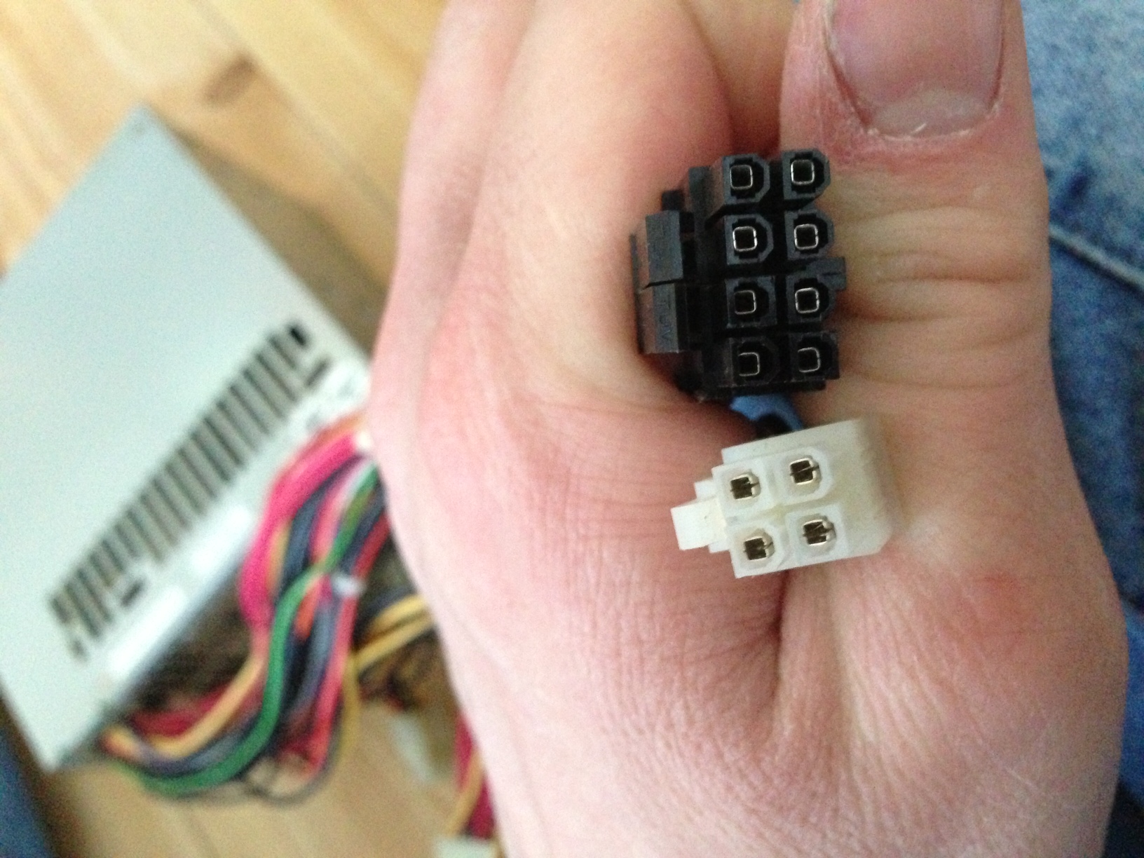

DanielBj Skrevet 16. februar 2013 Del Skrevet 16. februar 2013 (endret) Hei! Jeg trenger litt hjelp her nå. Jeg har en gammel PC (10 år ca) som plutselig tok kvelden. Jeg mistenker at det er strømforsyningen som er ødelagt så jeg har kjøpt en ny. Problemet er at den ene kabelen som skal inn på hovedkortet (til CPU?) ikke passer. Finnes det noen overganger jeg kan bruke, eller er det en annen måte å løse dette på? Den nye strømforsyningen er 600W, den gamle var 300W, dette er kanskje problemet? Jeg har lagt ved et bilde av kabelen fra den gamle PSUen (hvit) og den nye (svart). Endret 16. februar 2013 av *00Killah00* Lenke til kommentar https://www.diskusjon.no/topic/1490841-l%C3%B8st-ny-str%C3%B8mforsyning-til-gammel-pc-kabel-passer-ikke-p%C3%A5-hovedkort/
Hayabuuza Skrevet 16. februar 2013 Del Skrevet 16. februar 2013 Hvilken PSU er det? Se om du kan "knekke" den, det er noen som har 4+4 pin, så man kan bruke den på eldre hovedkort, eller hvis cpuen ikke krever så mye strøm. 1 Lenke til kommentar https://www.diskusjon.no/topic/1490841-l%C3%B8st-ny-str%C3%B8mforsyning-til-gammel-pc-kabel-passer-ikke-p%C3%A5-hovedkort/#findComment-20233518
PaladinNO Skrevet 16. februar 2013 Del Skrevet 16. februar 2013 (endret) Den svarte kabelen skal kunne deles - det er gjerne 2stk. 4-pin som er klipset sammen. Les mer her: http://www.pc-homecare.co.uk/power-supply-connections.htm Edit: Hayabuuza var først. Endret 16. februar 2013 av Paladin@LANur 1 Lenke til kommentar https://www.diskusjon.no/topic/1490841-l%C3%B8st-ny-str%C3%B8mforsyning-til-gammel-pc-kabel-passer-ikke-p%C3%A5-hovedkort/#findComment-20233522
DanielBj Skrevet 16. februar 2013 Forfatter Del Skrevet 16. februar 2013 aha!! takk! nå funker PCen igjen!! Lenke til kommentar https://www.diskusjon.no/topic/1490841-l%C3%B8st-ny-str%C3%B8mforsyning-til-gammel-pc-kabel-passer-ikke-p%C3%A5-hovedkort/#findComment-20235354
