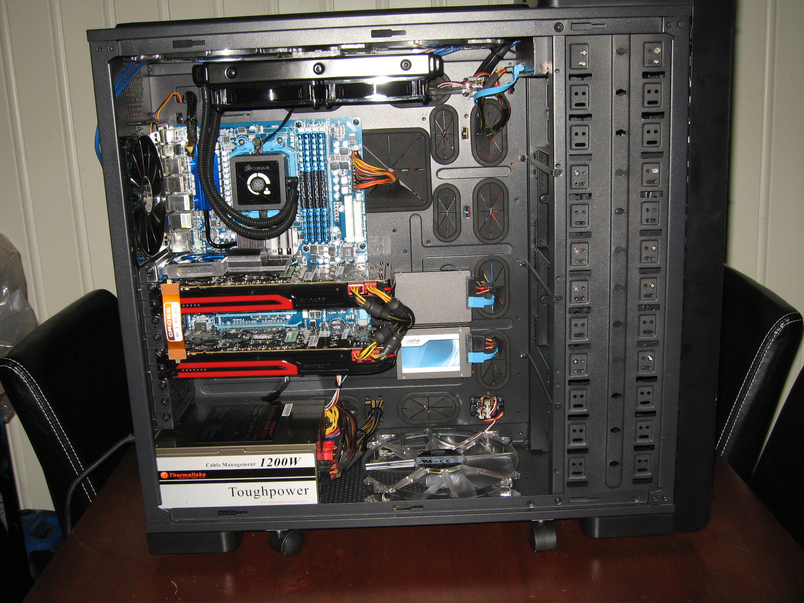

Trenger hjelp til valg av vannkjølings deler til mine HD7970.
Vil ha vannkjøling på mine 2stk Sapphire HD7970 kort.
Starter først med GPUene, CPU når Ivy Bridge E kommer ut.
Skal ha 2stk av denne radiatoren: http://www.prisjakt....ct.php?p=892444.
En i front av kabinettet og en på toppen.
Trenger hjelp til valg av nippler, tank, pumpe®, GPU-blokker. Samt CPU-blokk Ivy Bridge E (hvis denne er å oppdrive ennu?).
Vannkjølingen skal inn i dette kabinettet, godt med plass her.
Endret av jetzbullet
