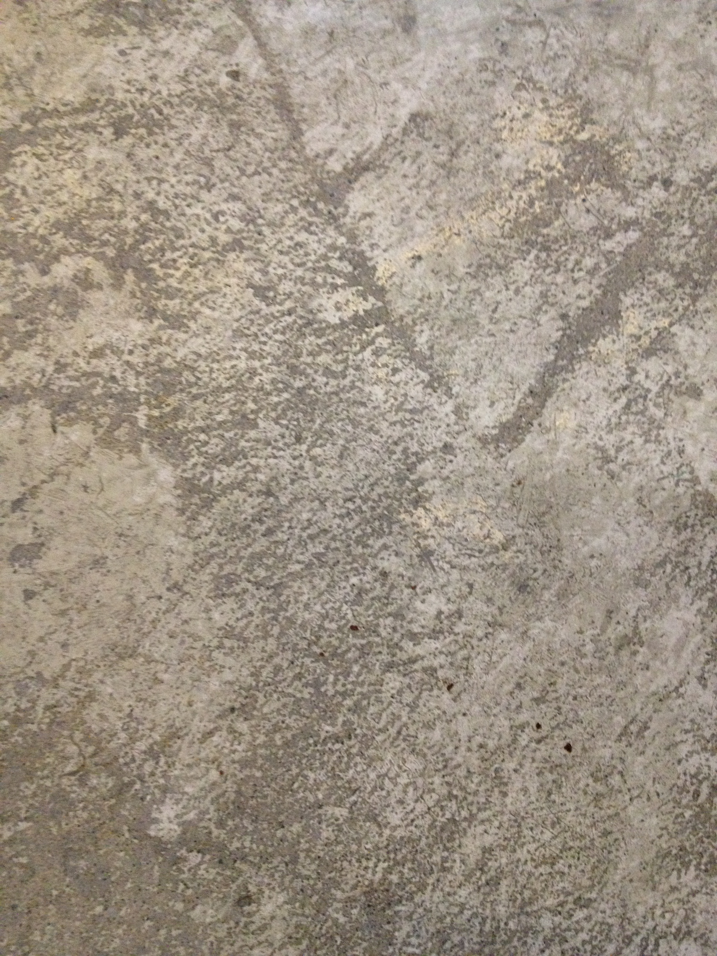

Jolo Skrevet 5. februar 2013 Del Skrevet 5. februar 2013 Hei! Jeg har fått i oppgave å organisere maling av gulv på et festlokale. Det er betonggulv der. Gulvet har tidligere vært malt, men er veldig oppsprukket og helt umulig å få skikkelig rent. Gulvet utsettes for relativt stor slitasje. Det blir sølt ganske mye drikke og knuses endel flasker. Derfor kan glassbråt ripe endel om ikke malingen er hard nok. Jeg har undersøkt litt og regner med at det mest egnede malingen er en epoxy-holdig maling, som brukes i garasjer/verksted. Kom gjerne med innspill på dette. Problemet er hvilket forarbeid må gjøres før det kan males? Må malingen slipes vekk eller kan det males over? Må gulvet behandles (syrevaskes)? Er det også et spesielt type maling jeg bør benytte? Jeg lurer også på hvor lenge vi må holde stengt, og ca hvor mye arbeid det er å fikse gulvet. Gulvet har et areal på ca 60m^2. Det er snakk om dugnadsarbeid så arbeidskraft er det ikke mangel på. Tenkte å ta bilde av gulvet på torsdag, for da skal jeg en tur dit. Lenke til kommentar https://www.diskusjon.no/topic/1488888-l%C3%B8st-male-betonggulv-p%C3%A5-festlokale/

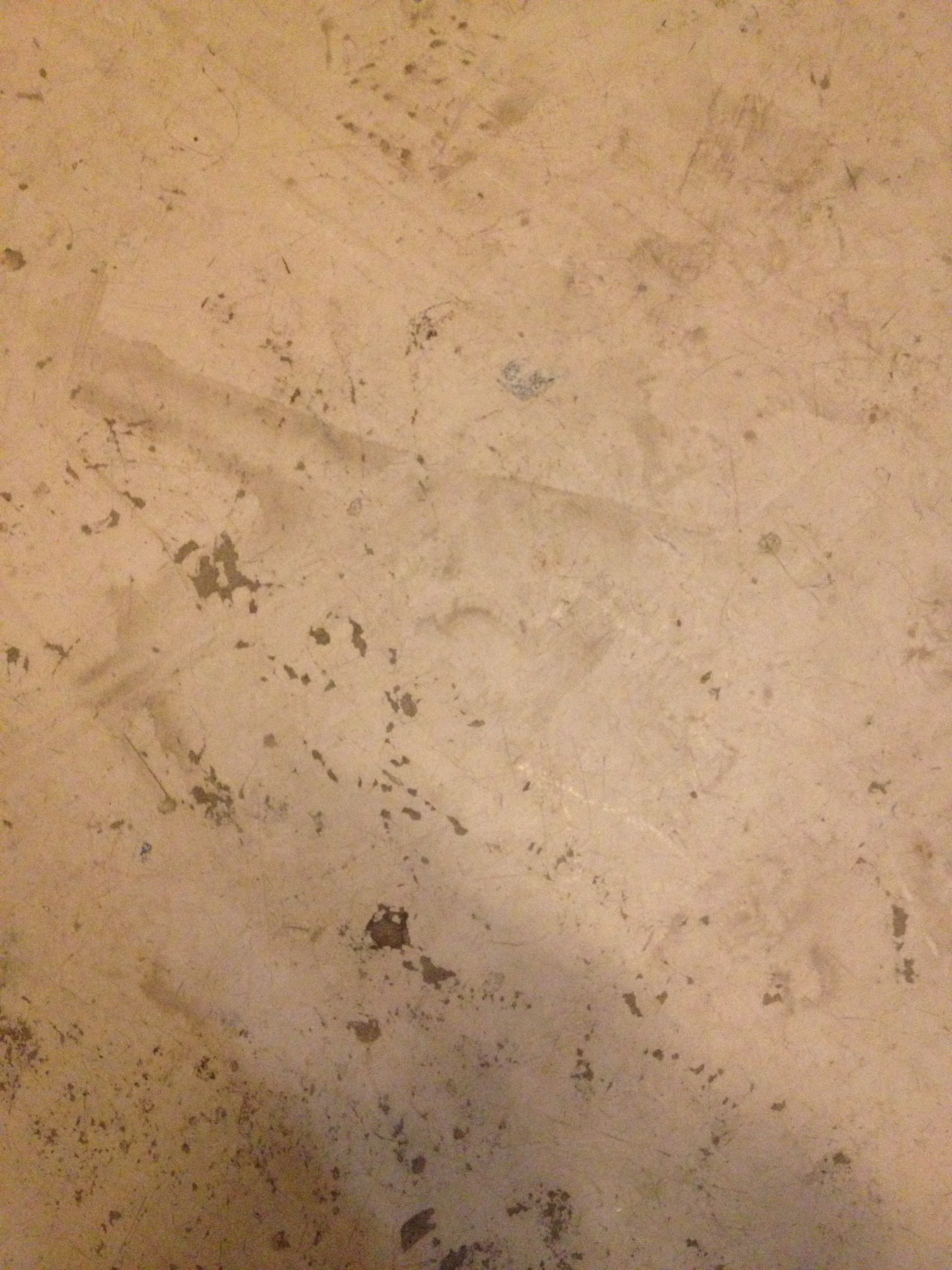

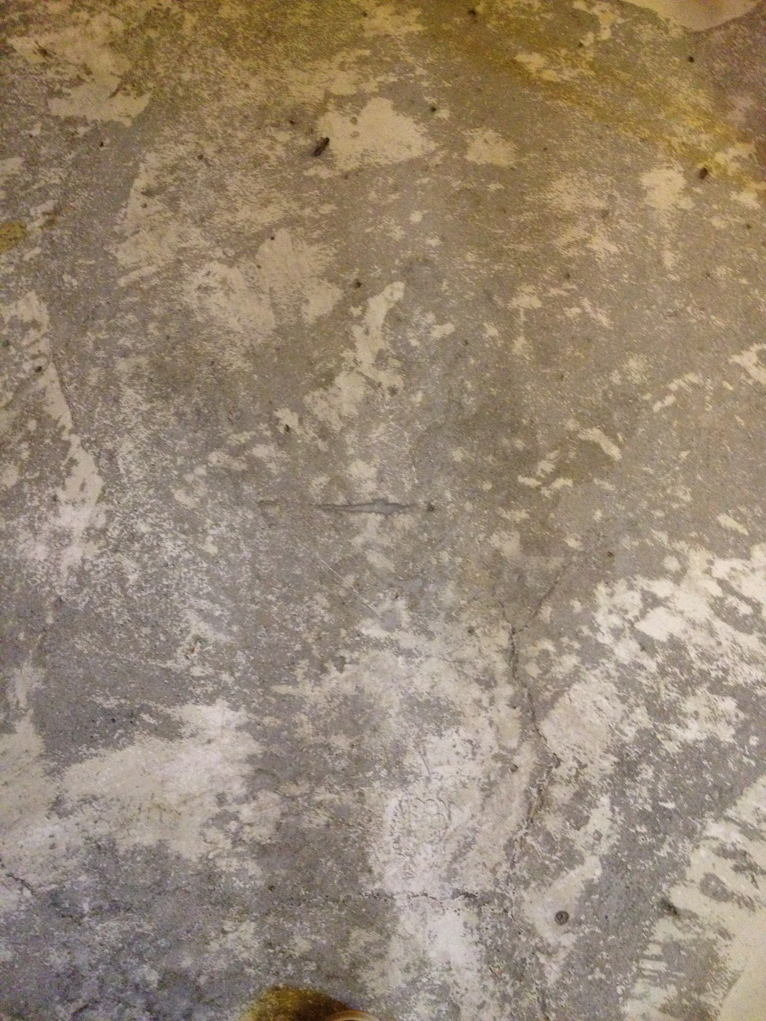

Jolo Skrevet 7. februar 2013 Forfatter Del Skrevet 7. februar 2013 Her er tre bilder av gulvet på forskjellige plasser. Første bildet viser der gulvet er mest slitt. Andre der det er minst slitt og trede er vell slik det er de fleste plassene. Det jeg lurer på er om vi må slipe/pusse vekk den malingen som er der nå, eller om det kan males over. Lenke til kommentar https://www.diskusjon.no/topic/1488888-l%C3%B8st-male-betonggulv-p%C3%A5-festlokale/#findComment-20204845
ilpostino Skrevet 9. februar 2013 Del Skrevet 9. februar 2013 Sånn umiddelbart vil jeg anbefale å bruke en maling som heter Sigural. Det er en epoxy gylvmaling som er veldig bra. Dess renere underlaget er dess bedre. Er det sjenerende store sprekker eller lignende så bør dette repareres med feks Hey'di småmurning men det er mest på grunn av det kosmetiske. Les mer om Hey'di småmurning her: http://www.heydi.no/produkt.asp?vdaid=20 Les mer om Sigural, både forarbeide og bruksområder, i databladet som du finner her: http://www.scanox.no/scanox/20040097.nsf/wvwProductDatabase/B4778D4ABF268A2FC1256EBD00579BC2/$file/TDA%20-%20Sigural%202-K%20Epoksymaling%20-%20Scanox%20-%20Norwegian%20(NO)%20-%20Norway.pdf (Sorry litt stygge linker men skriver dette fra iPaden) Lenke til kommentar https://www.diskusjon.no/topic/1488888-l%C3%B8st-male-betonggulv-p%C3%A5-festlokale/#findComment-20209311

Dufen Skrevet 9. februar 2013 Del Skrevet 9. februar 2013 Støvsug, prime gulvet og avrett det med flytmasse. Legg så maling/epoxy for verkstedgulv oppå avrettinga. Lenke til kommentar https://www.diskusjon.no/topic/1488888-l%C3%B8st-male-betonggulv-p%C3%A5-festlokale/#findComment-20209881
Spirre Skrevet 9. februar 2013 Del Skrevet 9. februar 2013 litt overkill for et festgulv? støvsuging og slikt er lurt, men priming og definitivt avretting er vel unødvendig Lenke til kommentar https://www.diskusjon.no/topic/1488888-l%C3%B8st-male-betonggulv-p%C3%A5-festlokale/#findComment-20210711
ilpostino Skrevet 9. februar 2013 Del Skrevet 9. februar 2013 Særlig når det er så slett om det ser ut som på bildene. Lenke til kommentar https://www.diskusjon.no/topic/1488888-l%C3%B8st-male-betonggulv-p%C3%A5-festlokale/#findComment-20210761
Dufen Skrevet 9. februar 2013 Del Skrevet 9. februar 2013 Man ser ikke hvor slett det er på bildene Men la oss nå si at det er beint nok. Priming må til uansett når man skal gjøre noe med betong, man må bide opp det som er løst. Det er ikke alt støvsuging tar... Lenke til kommentar https://www.diskusjon.no/topic/1488888-l%C3%B8st-male-betonggulv-p%C3%A5-festlokale/#findComment-20210850

Jolo Skrevet 10. februar 2013 Forfatter Del Skrevet 10. februar 2013 Takker for tipset. Skal ta en tur å forhøre med litt med noen byggevareforetninger. Men bare for å ha det helt klart. Dere mener at vi ikke trenger å slipe/pusse vekk den malingen som er der, men støvsuge godt og prime først. Deretter male? Eventuelt hvor mange lag? Lenke til kommentar https://www.diskusjon.no/topic/1488888-l%C3%B8st-male-betonggulv-p%C3%A5-festlokale/#findComment-20212020
Dufen Skrevet 10. februar 2013 Del Skrevet 10. februar 2013 Jepp. Det eneste som måtte komme i veien er om den gamle malingen skaller av. Da må alt som KAN komme løst skrapes vekk. Lenke til kommentar https://www.diskusjon.no/topic/1488888-l%C3%B8st-male-betonggulv-p%C3%A5-festlokale/#findComment-20212039
