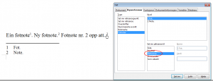

sinnaelgen Skrevet 3. februar 2013 Del Skrevet 3. februar 2013 Er det noen som har peiling på fotnoter og sluttnoter i open office eller libre office ? Det går greit å ha flere fotnoter men de trenger ikke å være like Hvis jeg bare kopier en av de som er i bruk så leger bare programmer en nye av den slik at jeg har en liste med alt for mange nederst på "arket" . Det er egentlig snakk om å gjenbruke samme fotnote flere ganger uten at det påvirker listen nederst på "arket" hvordan går man frem for å få det til ? Lenke til kommentar https://www.diskusjon.no/topic/1488506-fotnote-og-open-offic-libre-office-gjenbruk-av-fotnoter/
Torbjørn T. Skrevet 3. februar 2013 Del Skrevet 3. februar 2013 Om eg forstår deg rett kan du setje inn ein kryssreferanse til den eksisterande fotnoten. Gå til Sett inn --> Kryssreferanse, vel Fotnoter, og den fotnoten du vil referere til. For Sett inn referanse til vel du Referanse. Sjå vedlagt skjermskot. Det du då set inn er berre talet til fotnoten, og om du legg til ein ny fotnote før, so talet endrar seg, vil og denne kryssreferansen endre seg. Til sist vil du vel ha talet som heva skrift, noko du gjer t.d. ved å merke det og trykke Ctrl + Shift + P. Lenke til kommentar https://www.diskusjon.no/topic/1488506-fotnote-og-open-offic-libre-office-gjenbruk-av-fotnoter/#findComment-20191390
sinnaelgen Skrevet 3. februar 2013 Forfatter Del Skrevet 3. februar 2013 jeg skal forsøke det Riktignok så blir det litt mer tungvind en jeg først tenkte meg men har men ikke andre valg så har man det ikke Lenke til kommentar https://www.diskusjon.no/topic/1488506-fotnote-og-open-offic-libre-office-gjenbruk-av-fotnoter/#findComment-20191591
