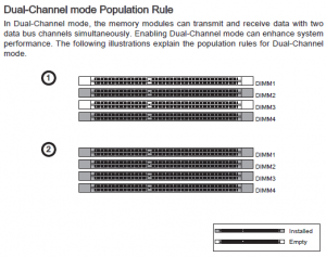

johanf Skrevet 25. januar 2013 Rapporter Del Skrevet 25. januar 2013 Har jeg forstått det riktig at jeg skal sette RAM-modulene i DIMM 2 og 4, hvis jeg skal ha to moduler i maskinen? Synes det er merkelig at de ikke merker de annerledes, eller at man populerer DIMM slots 1 og 3 først...? Lenke til kommentar

Syar-2003 Skrevet 25. januar 2013 Rapporter Del Skrevet 25. januar 2013 På busser setter man vanligvis inn på enden først. Dvs en modul på slutten av minnebuss/kanal 1 og samme for kanal 2 - aka slot 2 og slot 4. Det har normalt med bla signalstyrke og signal integritet å gjøre. Lenke til kommentar
Admiral-K Skrevet 25. januar 2013 Rapporter Del Skrevet 25. januar 2013 Har jeg forstått det riktig at jeg skal sette RAM-modulene i DIMM 2 og 4, hvis jeg skal ha to moduler i maskinen? Synes det er merkelig at de ikke merker de annerledes, eller at man populerer DIMM slots 1 og 3 først...? Svar til spm.1: JA. Lenke til kommentar
johanf Skrevet 25. januar 2013 Forfatter Rapporter Del Skrevet 25. januar 2013 Svar til spm.1: JA. Takk for kort og konsist svar. Oppfølgingsspørsmål - om jeg skal ha 2x4 + 2x2 GB RAM i maskinen, spiller det noen rolle hvor jeg bruker 2x4 eller bør de settes i da DIMM 2 og 4? Lenke til kommentar
Admiral-K Skrevet 25. januar 2013 Rapporter Del Skrevet 25. januar 2013 (endret) Oppfølgingsspørsmål - om jeg skal ha 2x4 + 2x2 GB RAM i maskinen, spiller det noen rolle hvor jeg bruker 2x4 eller bør de settes i da DIMM 2 og 4? Den er værre, på mitt Asus Gene kort har jeg ikke Dimm1,2,3,4 men A1,A2,B1,B2. Står det ikke noe mer i manualen din om det? Dette står i manualen om mitt kort:"You may install varying memory sizes in Channel A and Channel B. The system maps the total size of the lower-sized channel for the dual-channel configuration. Any excess memory from the higher-sized channel is then mapped for single-channel operation." Endret 25. januar 2013 av Admiral-K Lenke til kommentar
johanf Skrevet 25. januar 2013 Forfatter Rapporter Del Skrevet 25. januar 2013 Nei, det står ikke mye mer enn det... DDR3 memory modules are not interchangeable with DDR2, and the DDR3 standardis not backward compatible. Always install DDR3 memory modules in DDR3 DIMM slots. To ensure system stability, memory modules must be of the same type and density in Dual-Channel mode. Due to chipset resource usage, the system will only detect up to 31+ GB of memory (not full 32 GB) when all DIMM slots have 8GB memory modules installed. Det er vel omtrent det samme som i din manual. Det tolker jeg som at jeg like greit kan ha 2x2 i DIMM 2 og 4 (din A1 og A2), for den vil ikke bruke mer enn 4 GB som Dual Channel uansett, hvis ikke modulene parvis ikke er like store. Tror jeg napper ut de på 2x4 da, likesågodt. Lenke til kommentar
Admiral-K Skrevet 25. januar 2013 Rapporter Del Skrevet 25. januar 2013 Nei, det står ikke mye mer enn det... Det tolker jeg som at jeg like greit kan ha 2x2 i DIMM 2 og 4 (din A1 og A2), for den vil ikke bruke mer enn 4 GB som Dual Channel uansett, hvis ikke modulene parvis ikke er like store. Tror jeg napper ut de på 2x4 da, likesågodt. Hvis du bare skal bruke 2x2GB må du ha de i din DIMM2 og 4, men bruker du alle 4 får du jo 8GB i dual channel og 4GB i single channel, det bør jo bære bedre enn bare 4GB i dual. Prøv begge konfigurasjoner og sjekk hvordan pcen oppfører seg, kanskje også teste med et program. Lenke til kommentar
johanf Skrevet 25. januar 2013 Forfatter Rapporter Del Skrevet 25. januar 2013 Jeg har et kit med 2x4 GB og et kit med 2x2 GB. Spørsmålet er hvordan de bør stå i maskinen. Jeg tok det som ganske logisk at DIMM 1 og 3 var "primærkanal" og 2 og 4 var "sekundærkanal", men nå som jeg leser manualen, er det tydeligvis 2 og 4 som er primærkanal. Jeg satte 2x4 GB kit-modulene i DIMM 1 og 3, og maskinen booter og alt funker fint. Maskinen er kjapp og responsiv og det virker ikke være problemer forbundet med dette. Burde jeg bytte plass på de, så det står 4 GB i DIMM 2 og 4 og 2 GB i DIMM 1 og 3? Lenke til kommentar
Admiral-K Skrevet 25. januar 2013 Rapporter Del Skrevet 25. januar 2013 Jeg ville satt de i Dimm2 og 4 (4GB) og 2GB i Dimm1 og 3. Du har CPUID? Om ikke last det ned, da får du sett om du kjører dual eller ikke. Lenke til kommentar
johanf Skrevet 25. januar 2013 Forfatter Rapporter Del Skrevet 25. januar 2013 Ja, tenker jeg gjør som du foreslår. Takk for input, Admiral-K - much appreciated. Lenke til kommentar
johanf Skrevet 25. januar 2013 Forfatter Rapporter Del Skrevet 25. januar 2013 Føkk som jeg hater sites med masse "dowload" bannerreklame. Klarte å trykke feil TO ganger (SÅ JÆVLA ulikt meg ) før jeg skulle laste ned CPUID. Installerte masse drit på PCen, sendte masse hatmail til alle involverte malwarefirmaer og reinstallerte maskina. meh... Lenke til kommentar
johanf Skrevet 26. januar 2013 Forfatter Rapporter Del Skrevet 26. januar 2013 hmm... DMI Memory Device designation ChannelA-DIMM0 format DIMM type unknown total width 64 bits data width 64 bits size 4096 MBytes DMI Memory Device designation ChannelA-DIMM1 format DIMM type unknown DMI Memory Device designation ChannelB-DIMM0 format DIMM type unknown total width 64 bits data width 64 bits size 4096 MBytes DMI Memory Device designation ChannelB-DIMM1 format DIMM type unknown Det er fra CPU-Z. Jeg tolker det som at jeg nå har RAM-modulene i riktige spor - "første" kanal. Hvis jeg tolker riktig, er faktisk manualen feil...? Lenke til kommentar
