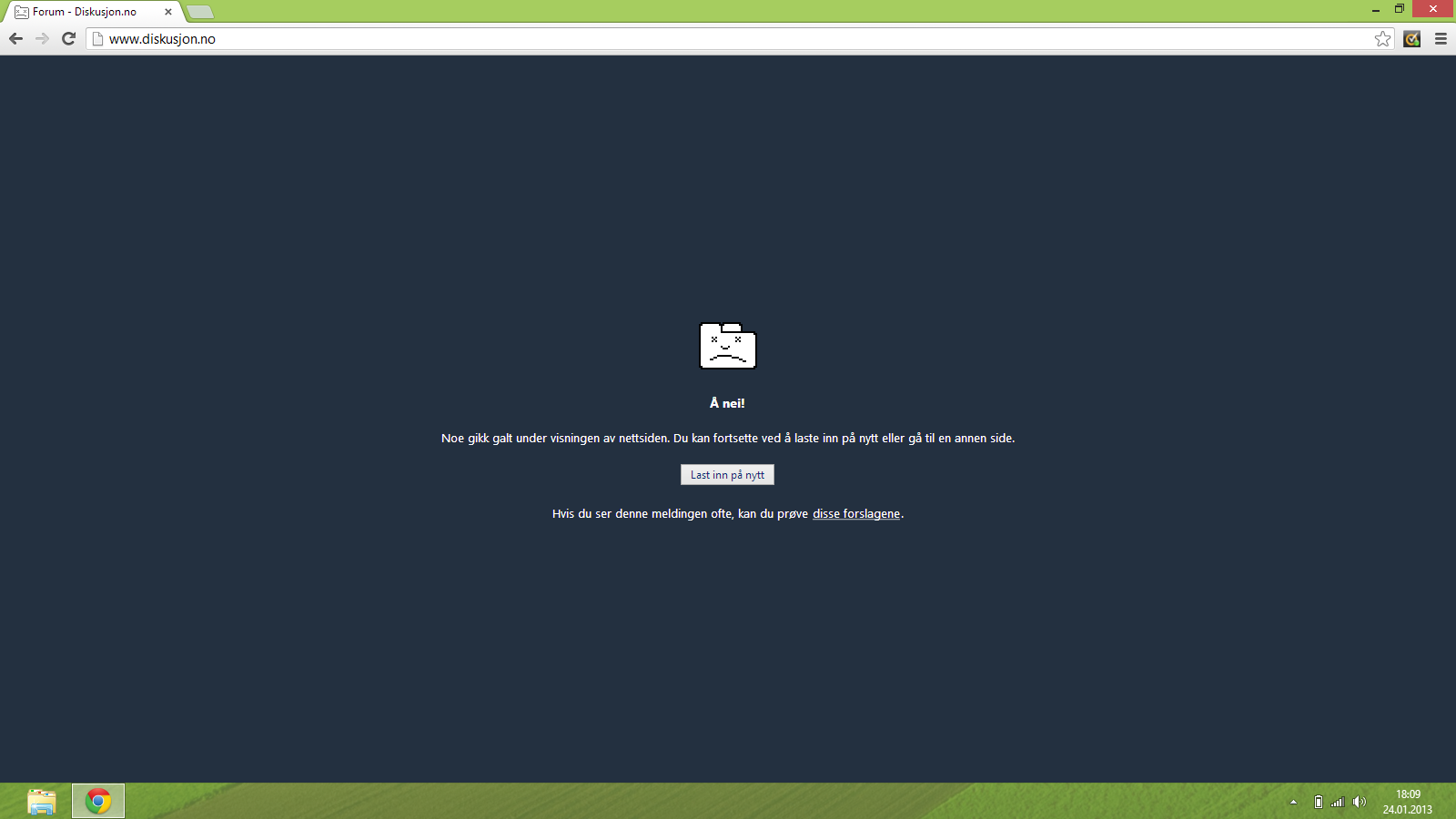

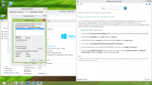

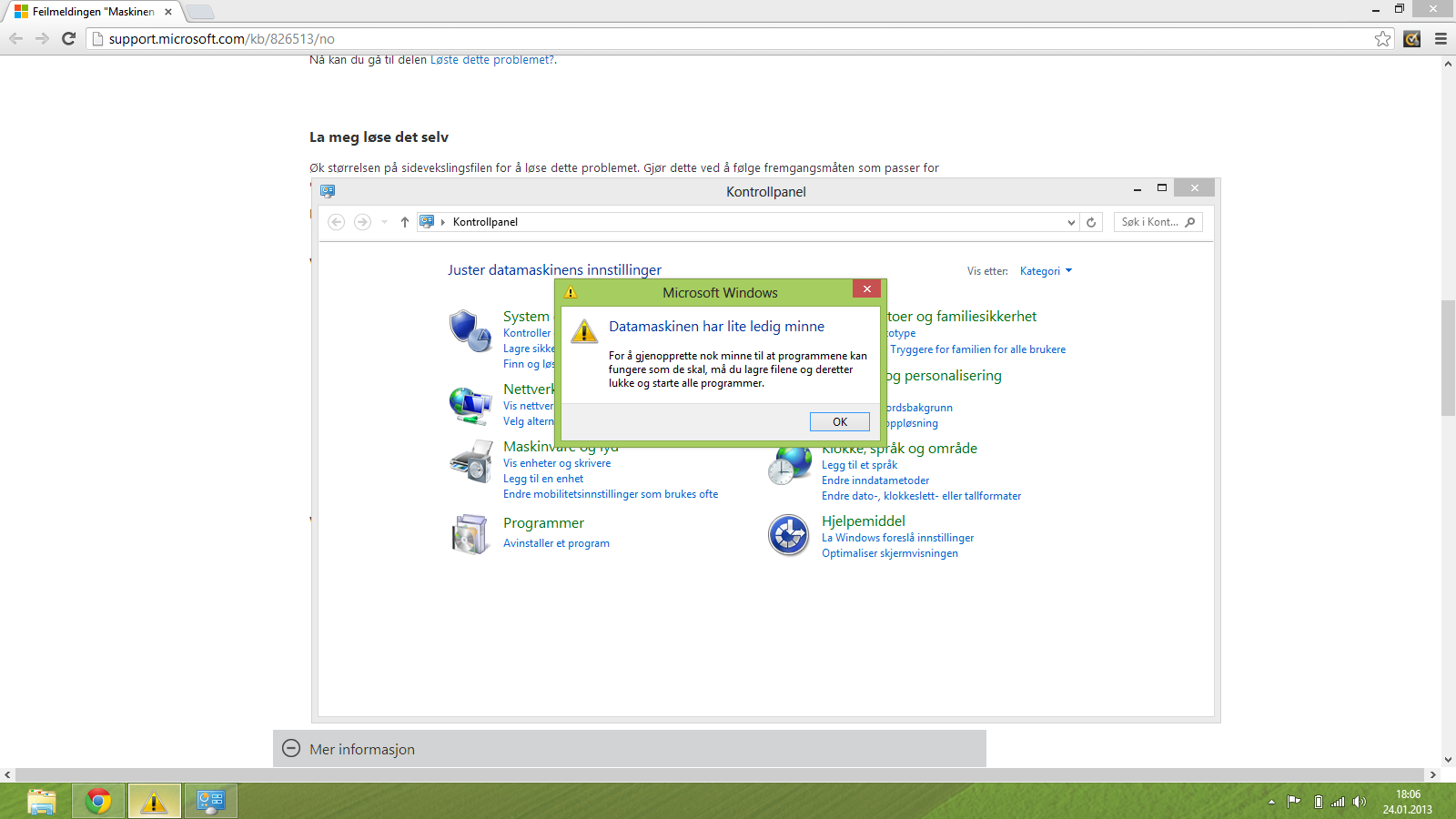

Karlson Skrevet 24. januar 2013 Del Skrevet 24. januar 2013 Hei, Jeg kjøpte en Samsung 900x3c i november, som stort sett har levd opp til forventningene. Etter en stund fikk jeg plutselig feilmelding om at datamaskinen hadde lite ledig minne(bilde vedlagt). Jeg skjønte ikke hvordan dette kunne være et problem når maskinen har 4gb RAM, og jeg sjeldent har mange programmer gående samtidig. Stort sett bare spotify, chrome og vlc. Feilmeldingen begynte etter hvert å dukke opp hyppigere, og programmer ble stengt av automatisk. Jeg har også problemer med å åpne internetsider i chrome. Nå nylig skjer dette så ofte at jeg knapt kan bruke maskinen, fordi alle programmer stenges. Har sett på instillingene for virtuelt minne, og der står det at maskinen er tildelt 11264mb virtuelt minne. Er ikke det mer enn nok, for ikke å si alt for mye? Jeg har også prøvd å kjøre en systemgjenoppreting, uten resultat. Er helt rådvill nå, hva kan gjøres med problemet? Er dette en indikasjon på virus? Vil dette evt være en garantisak dersom jeg ikke får ordnet problemet? nb - jeg har ikke søkt for å se om noen har hatt samme problem, fordi jeg ikke får åpnet internet over lang nok tid. Lenke til kommentar

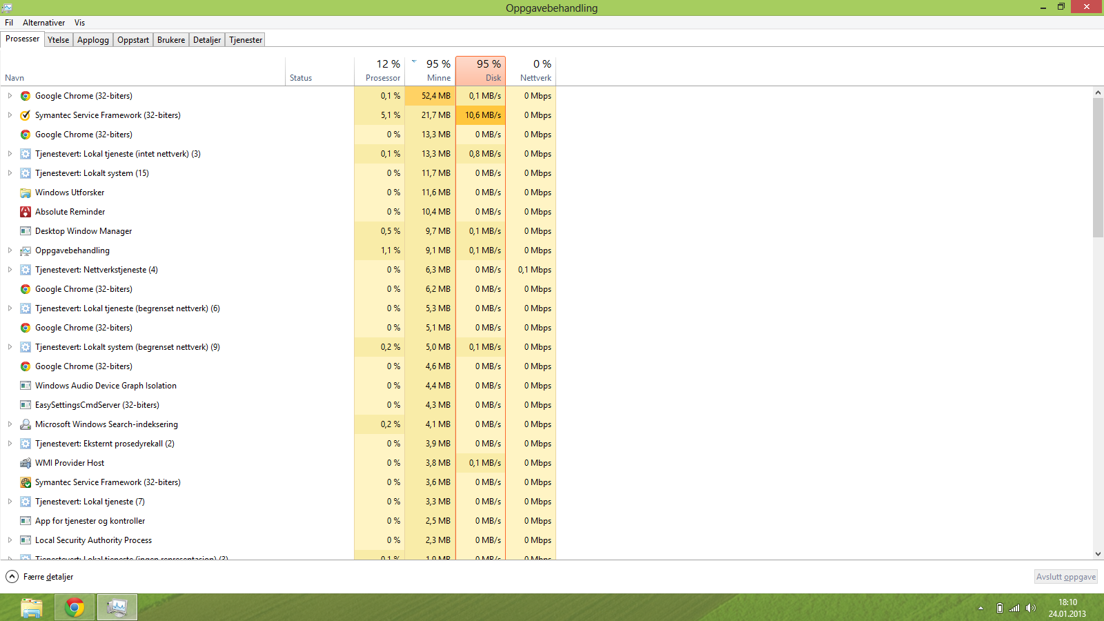

Bjoolz Skrevet 9. mars 2013 Del Skrevet 9. mars 2013 (endret) Ut ifra skjermbildene så ser det ut som at du har en minnelekasje. 95% av minnet er i bruk, men ingen av programmene bruker spesielt mye minne. Å skru av pcen vil tømme minnet, men det vil fylle seg opp etterhvert. I motsetning til hva Sliggi sa så skal ikke minnet fylle seg opp selv om du har på maskinen i flere måneder uten å skru den av. Hvis du vil prøve å finne ut av hva som er årsaken til lekasjen så kan du se litt her. Lykke til! EDIT: Usikker på om programmet virker på W8. Endret 9. mars 2013 av Bjoolz Lenke til kommentar
