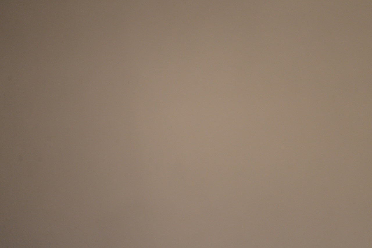

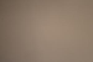

Tok par bilder på et a4 ark, blender program sånn fort. Og fikk noen tja ikke så oppmuntrende bilder. Dog jeg skal ta grunndigere bilder i morgen med tripodn.
Er ikke helt sikker hva jeg skal tro om disse 2, ser ut som dem poppet opp godt når jeg hadde f13.
Oljeflekker?
F/4 - D600
F/13 - D600

Det så da ikke ille ut. Det ser ut som du har 5-6 flekker på venstre side, noe som er ganske normalt. Plasseringen av flekkene kan likevel tyde på at de er forårsaket av det omdiskuterte problemet. Du får følge med og sjekke med jevne mellomrom om det utvikler seg i negativ retning.
Joa sant nokk er vell ikke å legge seg i graven for, men litt kjedelig. Ja skal holde utkikk med det å se hvordan det utvikler seg.
Skal mose på med en timelapse serie å se hva som skjer etter en 500 eller 1000 bilder.

Så nå når jeg fikk bildet opp på en skikkelig skjerm, at det var flere mindre fremtredende flekker der i tillegg til de jeg så tidligere, men jeg tror likevel ikke du skal fortvile. Det blir neppe å vises på bildene, med unntak av himmelen, men det er en smal sak å klone vekk. Krysser fingrene for at det ordner seg med Japanphoto, Nikon osv. Må likevel få si at swabs og renseveske kan være en god investering hvis man skulle ha behov for å rense sensoren innimellom.
