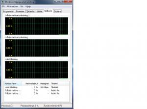

dapre Skrevet 6. november 2012 Del Skrevet 6. november 2012 Hei. Har to pc'er som jeg gjerne vil overføre filer til/fra. Har tidligere flyttet en usb hardisk mellom dem, men dette er for tungvindt, da jeg gjør dette ofte, og at det er snakk om STORE tv-opptaksfiler. Har nå prøvet å overføre filer via kablet nettverket (internett) som begge maskinene var tilknyttet. De er koblet til en ruter på 100 Mbps (12,5 Mbytes/s). En dyrere 1000Mps ruter tror jeg ikke er aktuelt. Samtidig som dette fungerte fint og var veldig lettvindt, var hastigheten i forhold til bruken av usb disken skuffende. Vurderer å bruke en Usb Link kabel. feks denne : http://www.supersmart.no/PartDetail.aspx?q=p:2748872 De oppgir hastigheten til å være full USB 2.0 på 480 mbps (60 Mbytes/s) Er dette er realistisk hastighet ? Dvs like kjapp som en normal usb 2.0 overføring ? Den vil altså gi samme hastighet som den jeg har til/fra usb harddisken ? Takk for alle råd og tips. Lenke til kommentar https://www.diskusjon.no/topic/1468996-hvordan-lettestraskest-overf%C3%B8re-filer-mellom-2-pcer/

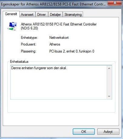

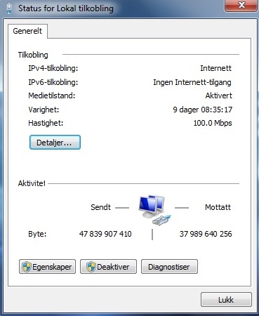

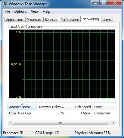

dapre Skrevet 8. desember 2012 Forfatter Del Skrevet 8. desember 2012 (endret) Hei igjen. Nå har jeg endelig fått i hus den gigabit routeren som det ble henvist til i denne tråden. TP-link TL-WR1043ND. Men det noen glemte å nevne/spørre om, er om alle pc'er i nettverket mitt støtter gigabit hastigheter...for den later det ikke til..? Jeg har to pc'er i nettverket. Den ene er en kasse-pc som har et "Realtek pcie gbe family controller" nettverkskort. Dette ser ut til å støtte 1000 mbps. MEN den andre pc'en er en bærbar Acer med et "Atheros AR8152/8158 PCI-E Fast Ethernet Controller" nettverkskort. Dette ser IKKE ut til å støtte 1000 mbps. I så fall er jeg like langt, da denne blir flaskehalsen i systemet Acer maskinen med Atheros kortet : Hvorfor det vises to ekstra trådløse koblinger på den bærbare og ikke på kasse-pc, vet jeg ikke. Hastigheten er oppgitt til å være KUN 100 mbps. ------- Kasse-pc med Realtek kortet : Ingen ekstra trådløse koblinger, og oppgitte hastighet er 1000 mbps. ------- Filkopiering FRA kasse-pc TIL bærbar : 1. Nettverksbruk 100 % 2. Overføringshastighet ca 12.5 MB/s 3. Brukt tid ca 33 sek. Filkopiering FRA bærbar TIL kasse-pc : 1. Nettverksbruk 10 % 2. Overføringshastighet ca 12.5 MB/s 3. Brukt tid ca 33 sek. SÅ, er jeg like langt med den nye routeren (1000 mbps), og kan like gjerne sende den i retur og koble tilbake den gamle routeren (100 mbps) ?? Takk Endret 8. desember 2012 av dapre Lenke til kommentar https://www.diskusjon.no/topic/1468996-hvordan-lettestraskest-overf%C3%B8re-filer-mellom-2-pcer/#findComment-20001734
