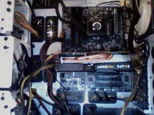

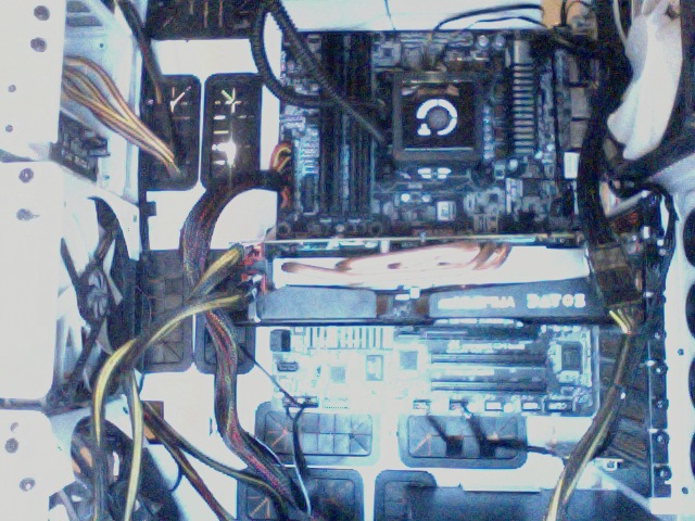

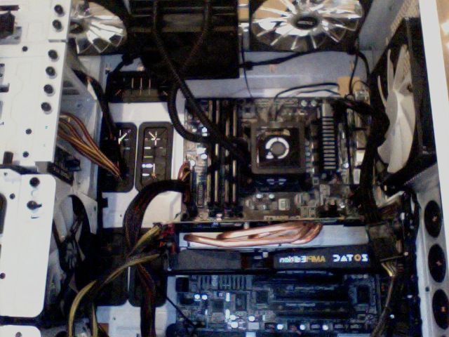

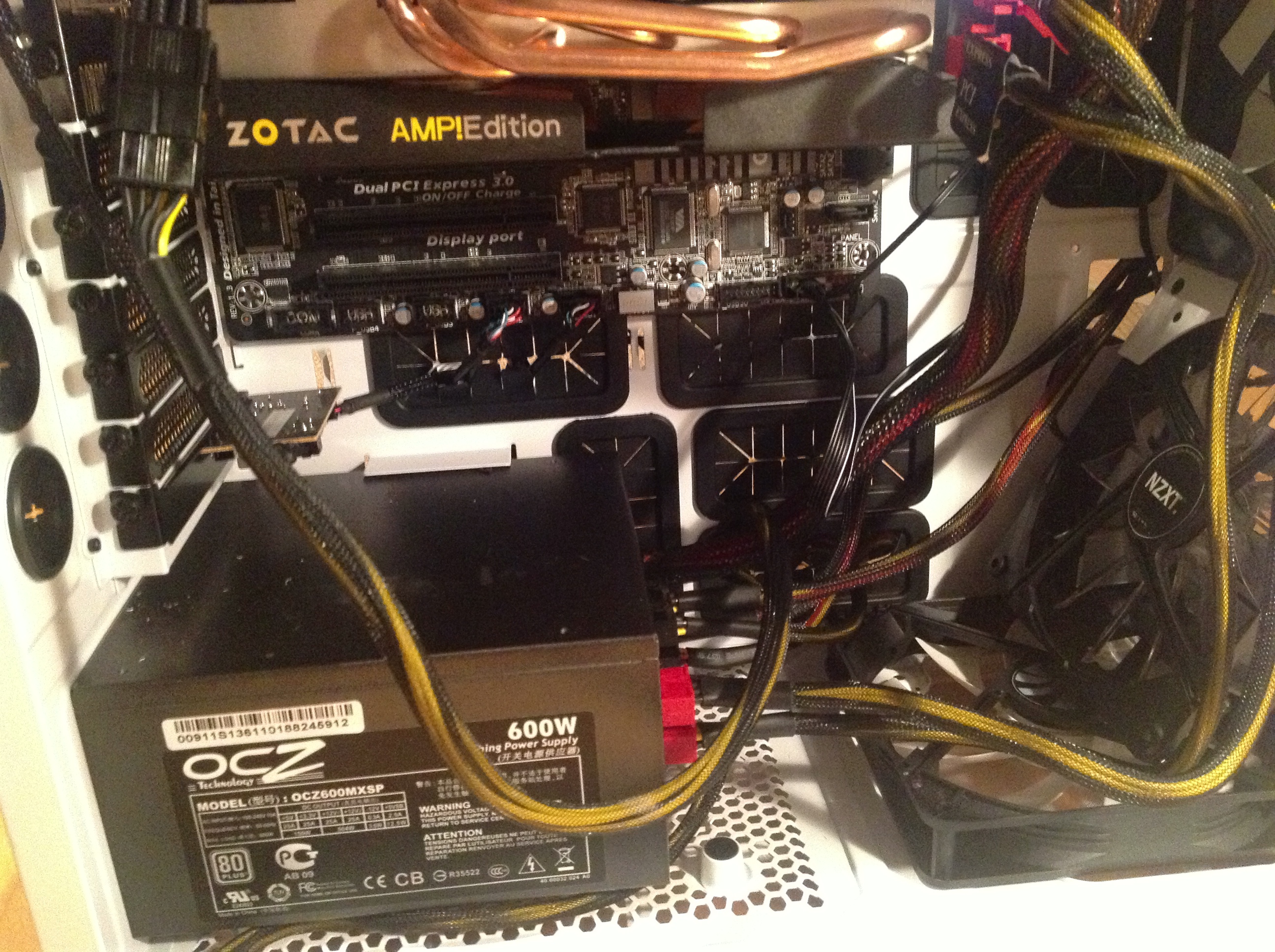

kalleklovn12 Skrevet 17. oktober 2012 Del Skrevet 17. oktober 2012 Hei hei. Da har jeg satt sammen mine komponenter i ett nytt NZXT Switch 810 kabinett. Etter at alt er koblet i skjer det INGENTING når jeg presser på startknappen. Ikke en vifte som vibrerer engang. Jeg har sjekket strømkabel osv. Jeg legger ved noen litt dårligere bilder.. Håper på noen raske svar... Kan noen slette denne? Skal ikke være to tråder... Lenke til kommentar https://www.diskusjon.no/topic/1465511-nybygget-maskin-100-d%C3%B8d-hjelp/

kalleklovn12 Skrevet 17. oktober 2012 Forfatter Del Skrevet 17. oktober 2012 Hei alle sammen. Jeg tror at ting er satt i riktig. Skal legge opp noen bedre bilder nå straks, så kan dere se der. Please wait a moment! Er begge strømkablene kobliet til HK? Har du strømkabel/kabler koblet til skjermkort? Prøvd å starte manuelt ved å kortslutte pwr_on på HK? Prøvd å "jumpstarte" PSU? Hvordan jumpstarter jeg PSU? Er du sikker på at startknappen er koblet (skikkelig) til hovedkortet? Jeg tror det?! Lenke til kommentar https://www.diskusjon.no/topic/1465511-nybygget-maskin-100-d%C3%B8d-hjelp/#findComment-19783618

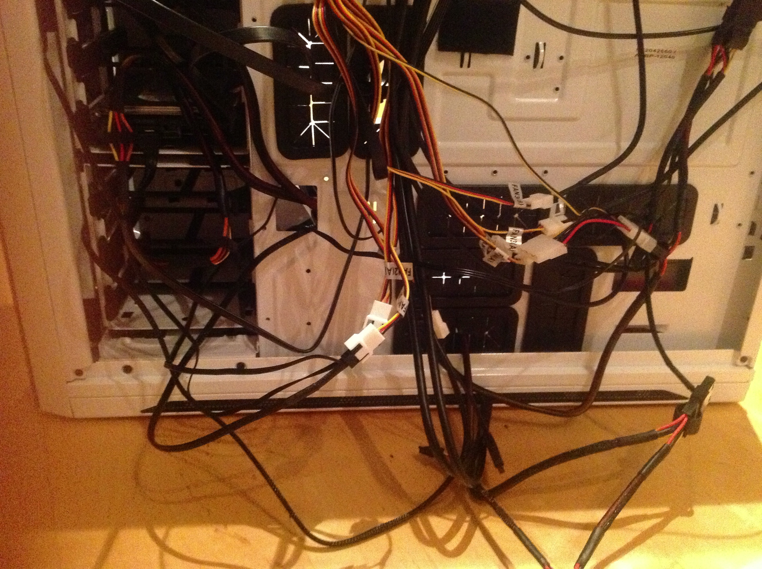

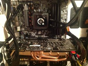

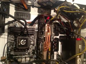

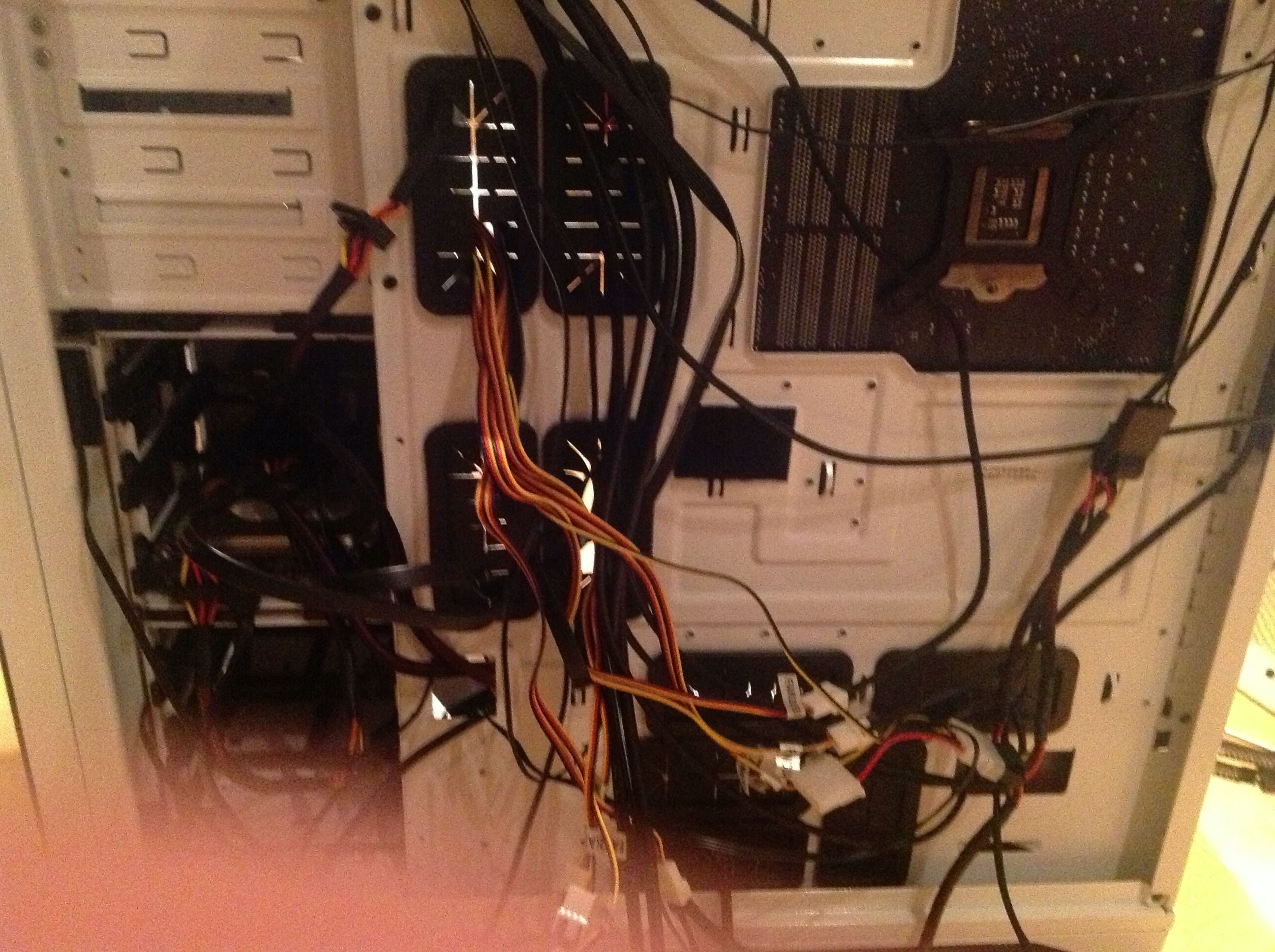

kalleklovn12 Skrevet 17. oktober 2012 Forfatter Del Skrevet 17. oktober 2012 Flere bilder. Lenke til kommentar https://www.diskusjon.no/topic/1465511-nybygget-maskin-100-d%C3%B8d-hjelp/#findComment-19783651
