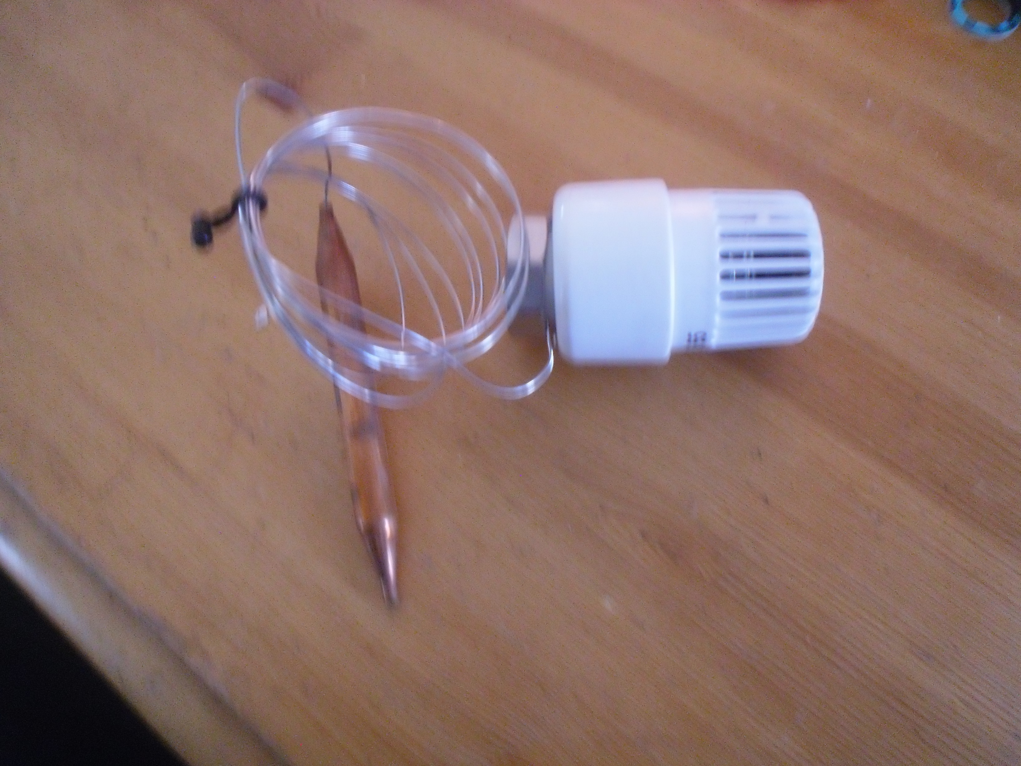

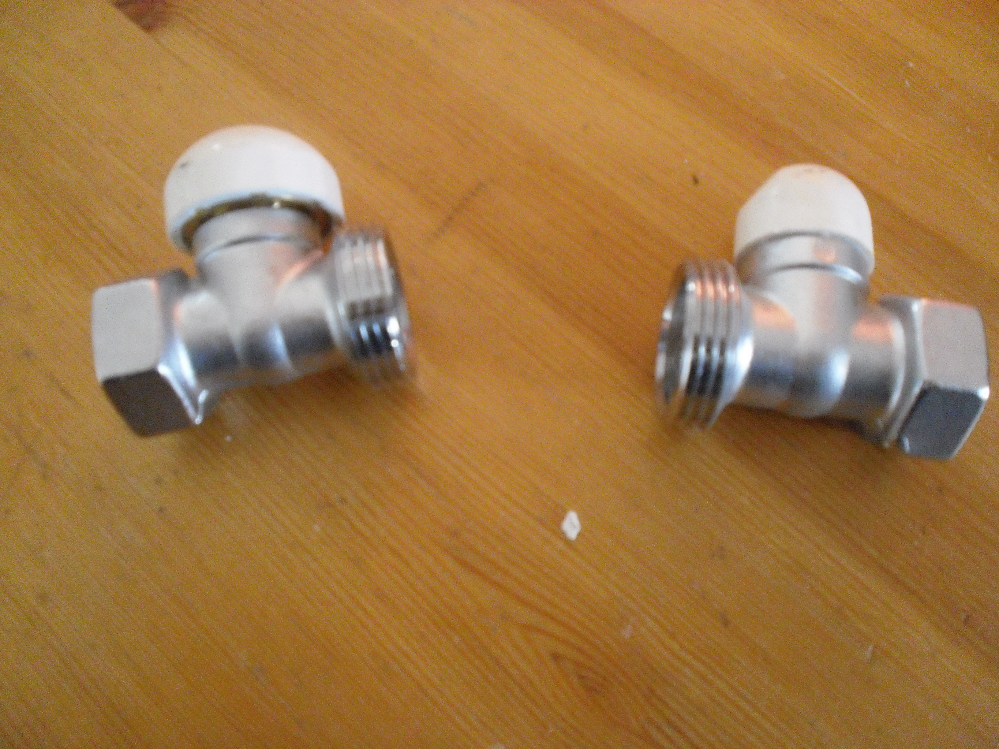

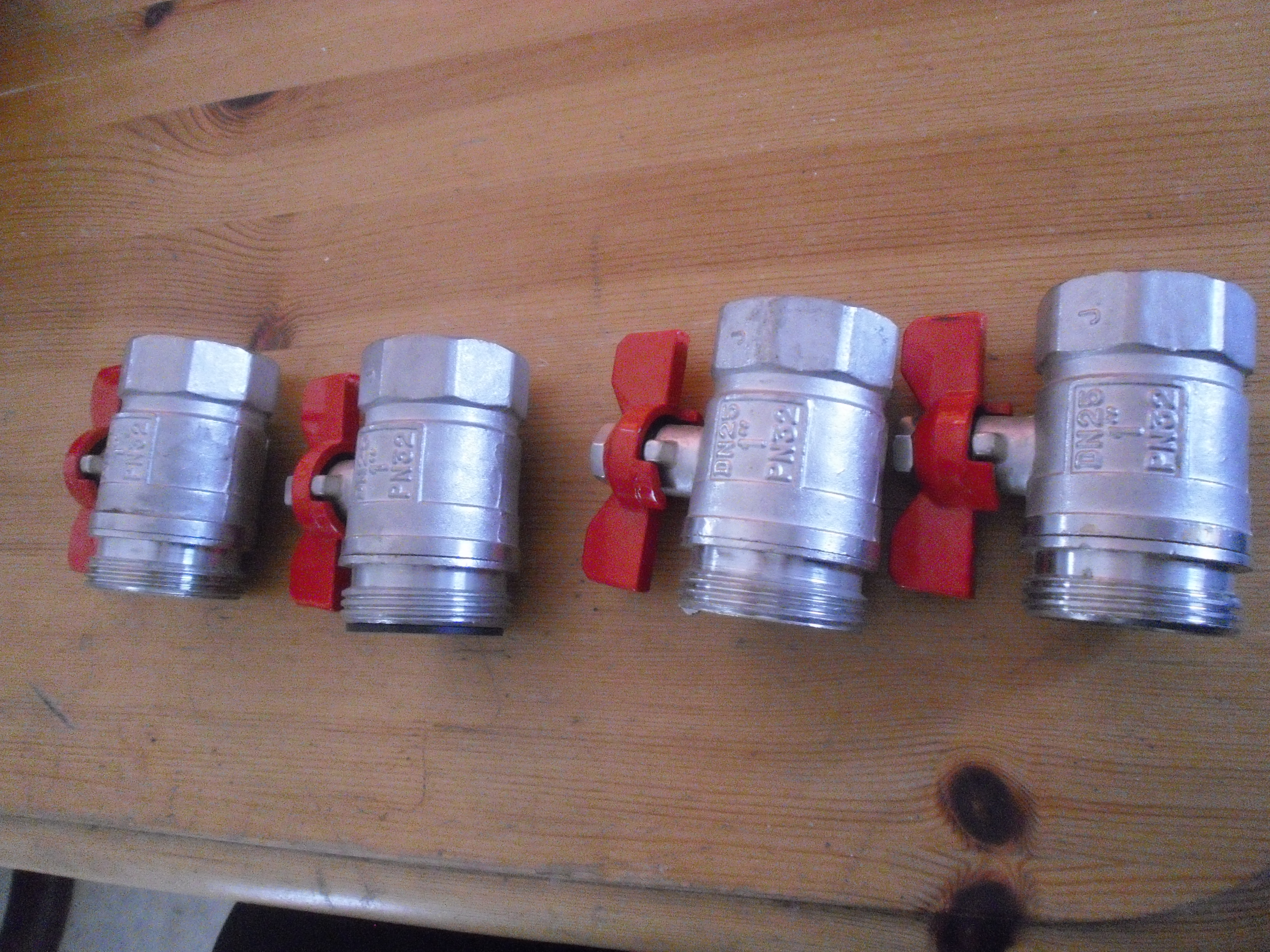

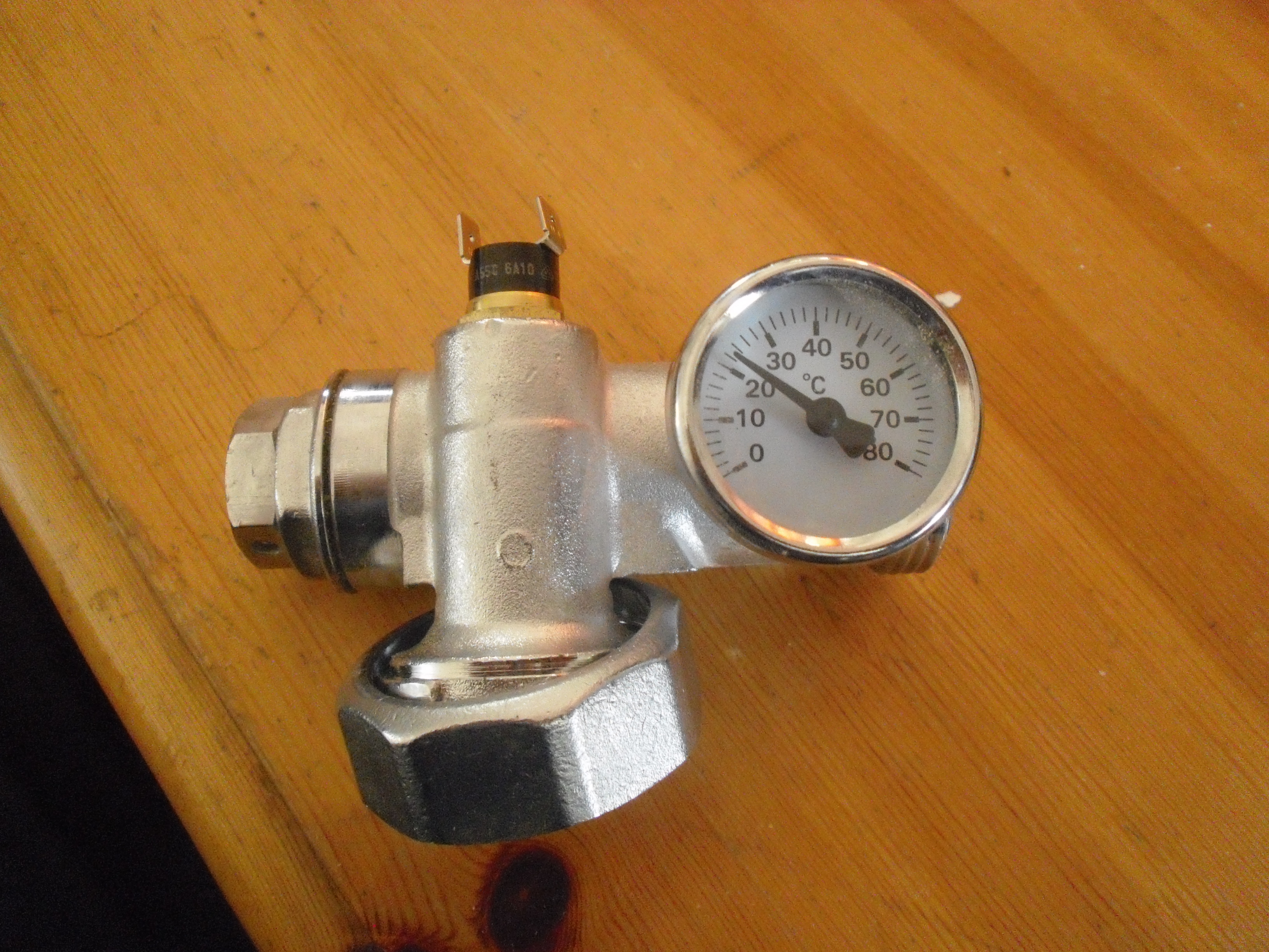

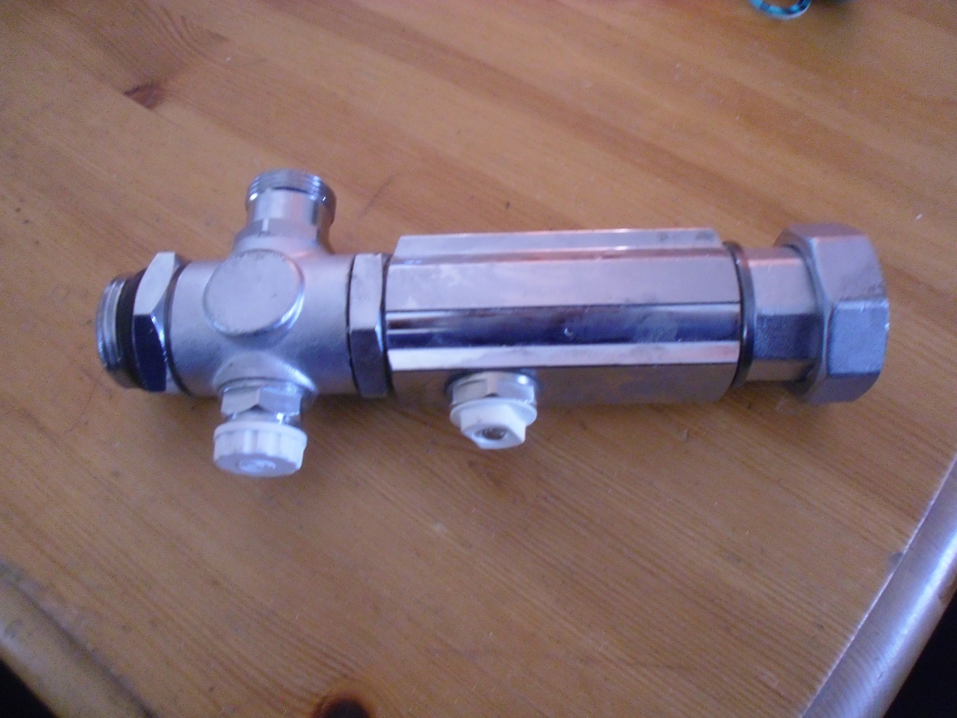

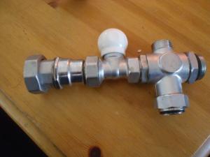

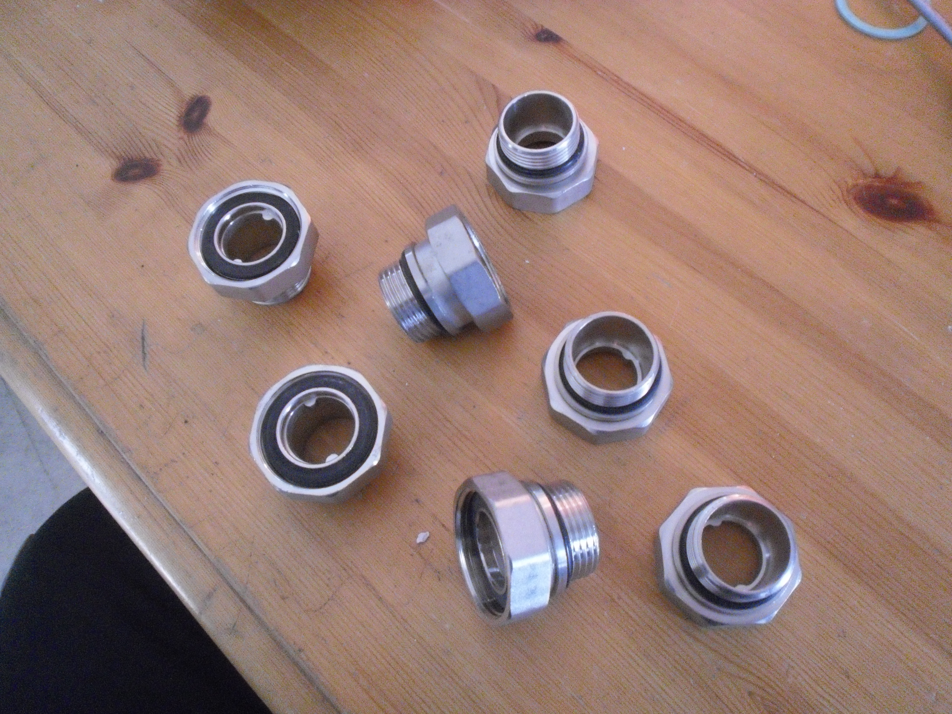

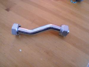

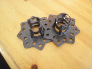

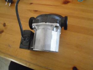

settings Skrevet 11. oktober 2012 Del Skrevet 11. oktober 2012 (endret) jeg skal se om jeg klarer koble sammen anlegget for gulvvarme. problemet er at jeg ikke er helt sikker på hvor ting skal. har en kasse med deler som skal være alt jeg trenger. Bilder (ikke alle da opplasteren ikke vil ha flere) Endret 11. oktober 2012 av settings Lenke til kommentar https://www.diskusjon.no/topic/1464292-l%C3%B8st-koble-vannb%C3%A5ren-gulvvarme/
stwa Skrevet 11. oktober 2012 Del Skrevet 11. oktober 2012 vet du hvilket system (levrandør) dette er? Lenke til kommentar https://www.diskusjon.no/topic/1464292-l%C3%B8st-koble-vannb%C3%A5ren-gulvvarme/#findComment-19761568
settings Skrevet 11. oktober 2012 Forfatter Del Skrevet 11. oktober 2012 Nope, finner generelt lite. Men tror jeg har løst det meste nå. runden fra pumpa blir pumpe - tempratur regulator - lufteventil og bypass - sperreventil - strupa ventiler til gulvene. - retur fra gulvet - en 4 veis som er inn fra bypass og retur til varmtvannstank og til pumpa igjen med struping. og en inn fra vanntanken. tror jeg skal få fiksa det. Lenke til kommentar https://www.diskusjon.no/topic/1464292-l%C3%B8st-koble-vannb%C3%A5ren-gulvvarme/#findComment-19761688
stwa Skrevet 11. oktober 2012 Del Skrevet 11. oktober 2012 Nope, finner generelt lite. Men tror jeg har løst det meste nå. runden fra pumpa blir pumpe - tempratur regulator - lufteventil og bypass - sperreventil - strupa ventiler til gulvene. - retur fra gulvet - en 4 veis som er inn fra bypass og retur til varmtvannstank og til pumpa igjen med struping. og en inn fra vanntanken. tror jeg skal få fiksa det. ok, vanskelig å se det for seg når man bare har bildene.. men skal du ha to strupinger? strupepventilen pleier å stå på returen fra samlestokken.. Lenke til kommentar https://www.diskusjon.no/topic/1464292-l%C3%B8st-koble-vannb%C3%A5ren-gulvvarme/#findComment-19761731
settings Skrevet 11. oktober 2012 Forfatter Del Skrevet 11. oktober 2012 er strupinger på den forderen, hvis jeg for eksempel vil ha mer vann i en av kretsen. skrev feil, strupingene er ikke på vei ut i gulvet. der er det L/min målere. strupingene er på det jeg tror er samlestokken. Lenke til kommentar https://www.diskusjon.no/topic/1464292-l%C3%B8st-koble-vannb%C3%A5ren-gulvvarme/#findComment-19761762
stwa Skrevet 11. oktober 2012 Del Skrevet 11. oktober 2012 Ja altså det er struping på alle kursene. Det er sånn man regulerer varme på de forskjellige sløyfene (ettersom man vil ha høyere temperatur på badet enn på soverommet), men man bør også ha en stuping på returen som går ra fordelerne til varmekilden.. Lenke til kommentar https://www.diskusjon.no/topic/1464292-l%C3%B8st-koble-vannb%C3%A5ren-gulvvarme/#findComment-19761806
settings Skrevet 12. oktober 2012 Forfatter Del Skrevet 12. oktober 2012 ikke noe problem i legge inn en struping der, skal også legge inn sperring på inn og ut til tanken. Lenke til kommentar https://www.diskusjon.no/topic/1464292-l%C3%B8st-koble-vannb%C3%A5ren-gulvvarme/#findComment-19763189
