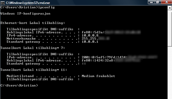

oscrue10 Skrevet 26. september 2012 Forfatter Del Skrevet 26. september 2012 Det er nok en switch du skal ha ja, som warpie sier så er det 90% sikkert.. jeg ga deg uansett en måte og sjekke det på enkelt og greit. Beklager at jeg ikke har svart på alt, er ikke alt jeg har skjønt heller. Men gikk inn i cmd, ligger svaret i dette skjermbildet? Aner ikke hva som evt er sensitivt eller kan misbrukes, så jeg har bare sensurert litt her og der. Lenke til kommentar
slacky Skrevet 26. september 2012 Del Skrevet 26. september 2012 Det er egentlig ingen ting som kan misbrukes fra et printscreen av lokale tilkobling. Så du skal nok være trygg IP-adressen din er 10.0.0.x, det vil si at du kan med 100% sikkerhet koble en switch på kabelen din. 1 Lenke til kommentar
