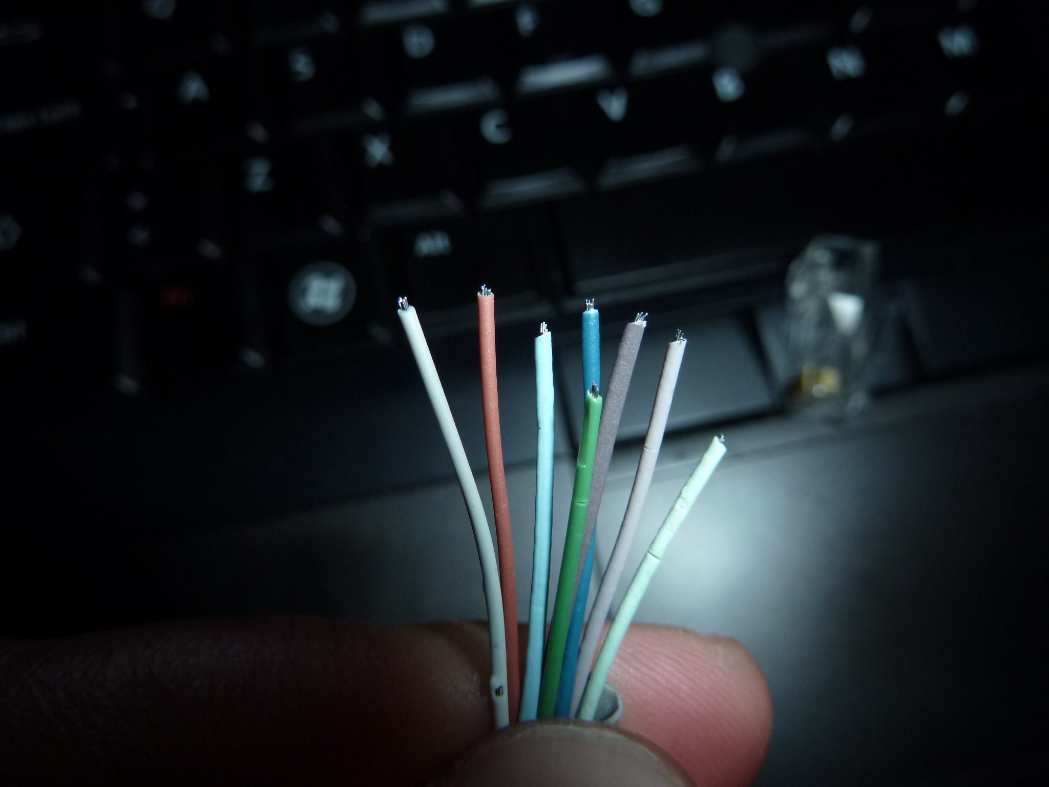

pierce007 Skrevet 5. september 2012 Del Skrevet 5. september 2012 (endret) Sitter med en cat 5e, men ut ifra fargene er disse litt forskjellig fra andre type kabler jeg har sett. I hvilken rekkefølge skal disse sitte på kontakten? Endret 5. september 2012 av pierce007 Lenke til kommentar
Lars Dongeri Oppholdsnes Skrevet 5. september 2012 Del Skrevet 5. september 2012 Ser ikke ut som cat5e. Er de tvunnet to og to sammen i totalt 4 par? Lenke til kommentar
pierce007 Skrevet 5. september 2012 Forfatter Del Skrevet 5. september 2012 Ser ikke ut som cat5e. Er de tvunnet to og to sammen i totalt 4 par? Nei.enkeltvis Men står cat 5e på kabelen. I tillegg til utp 4 pairs patch cable Lenke til kommentar
Andeby Skrevet 5. september 2012 Del Skrevet 5. september 2012 Hvis den virkelig ikke er tvunnet så går det vel å bare matche samme i hver ende? Men virker merkelig med en cat5e kabel som ikke er tvunnet. Lenke til kommentar
Dryper Skrevet 5. september 2012 Del Skrevet 5. september 2012 (endret) Kast kabelen og kjøp en ny. du bruker ikke utvunnet Kat5e . Du er heldig om det fungerer i det heletatt Tvinningen på kabel skal være der slik at kabelene ikke støyer på hverandre. Normalt er det ganske "strengt" hvor mye tvinning du skal ta av en kabel når du terminerer den (5cm max ? ) og du kan tenke deg hvordan dette blir når du får metervis utvinnet. Endret 5. september 2012 av Dryper 1 Lenke til kommentar
pierce007 Skrevet 5. september 2012 Forfatter Del Skrevet 5. september 2012 Kabelen ser noe slik ut som vist på bildet. Men hvorfor da selge utvunnet kabler?? Lenke til kommentar
Lars Dongeri Oppholdsnes Skrevet 5. september 2012 Del Skrevet 5. september 2012 Det er ikke cat5e når parene ikke er tvunnet. Det er visse krav til impedans, crosstalk og båndbredde som denne kabelen umulig kan klare. En slik kabel du har kan kanskje fungere på 10m avstand, men legger du 100m så blir det ingen dataforbindelse. Dette skyldes at pulsene kommer til å gli over hverandre og lage kaos. Lenke til kommentar
Lars Dongeri Oppholdsnes Skrevet 5. september 2012 Del Skrevet 5. september 2012 Prøv å skrell av litt lengre bak på kabelen (20-30cm). Den må være tvunnet for å fungere skikkelig. Biltema selger 100m cat5e for ca 300.- Lenke til kommentar
pierce007 Skrevet 5. september 2012 Forfatter Del Skrevet 5. september 2012 Det er ikke cat5e når parene ikke er tvunnet. Det er visse krav til impedans, crosstalk og båndbredde som denne kabelen umulig kan klare. En slik kabel du har kan kanskje fungere på 10m avstand, men legger du 100m så blir det ingen dataforbindelse. Dette skyldes at pulsene kommer til å gli over hverandre og lage kaos. Hva skyldes det da at det faktisk står skrevet cat5e på kabelen? Lenke til kommentar
Lars Dongeri Oppholdsnes Skrevet 5. september 2012 Del Skrevet 5. september 2012 Vanskelig å si. Det er alltid noen som vil tjene penger. Lenke til kommentar
Micro80 Skrevet 5. september 2012 Del Skrevet 5. september 2012 Hvor har du kjøpt denne kablen "pierce007" Lenke til kommentar
DCG Skrevet 5. september 2012 Del Skrevet 5. september 2012 (endret) Har du forsøkt å fjerne mer av isolasjonen og se om det faktisk er tvunnet i par lengre inne? Ettersom fargekodene heller ikke stemmer så gjetter jeg på at det enten ikke er beregnet på nettverk eller at det er "falskt". Edit: Når jeg ser litt nærmere på bildet så har ikke lederene "hel" kjerne, men består av flere ledere. Jeg kan ikke huske å ha sett det på hverken cat 5 eller 6 tidligere. Noen andre som har vært borti det? Edit 2: Googlet litt og kom fram til at "stranded" (eller trådet) kabel ikke er så veldig uvanlig, den er mer fleksibel enn med hel kjerne, men dårligere lederevne over avstand. Men jeg har ikke funnet noe om tvistingen Endret 5. september 2012 av DCG Lenke til kommentar

pierce007 Skrevet 5. september 2012 Forfatter Del Skrevet 5. september 2012 Hvor har du kjøpt denne kablen "pierce007" ble kjøpt på Ebay - frem til nå alltid med gode resultater... Lenke til kommentar
Scriptgutten Skrevet 5. september 2012 Del Skrevet 5. september 2012 Kineserene er flinke til å skrive på specs som ikke stemmer med virkeligheten. Jeg kjøpte f.eks en gang en "350W" vekselretter fra ebay som taklet rundt 100W (men jeg hadde heller ikke forventet mer da jeg bestilte den). Ser nå at de har akkurat den samme inverteren til salgs, bare med 500W klistremerke på istedenfor, og jeg tviler på at innmaten er endret. En annen gang bestilte jeg et kjempebillig 20MP webcam som til min "kjempeskuffelse" viste seg å ha en oppløsning på 640x480. Litt usikker på hvordan de ville ha prøvd seg på å unnskylde det hvis jeg hadde klaget, men de hadde kanskje sagt at det finnes programmer på nettet som lar deg ta nok panoramabilder til å kombinere et komplett bilde på 20MP Du skal ikke se bort fra at den dagen Cat.5 ikke er så attraktivt lengre, så legger de kabelen i et eller annet kjemikaliebad for å løse opp blekket slik at de kan kjøre den gjennom printeren igjen og skrive "Cat.7" flertrådete kabler er dårlig egnet til datakabler fordi de gir dårlig kontakt. I en plugg går det sikkert greit, men i et vegguttak så sitter de ikke skikkelig fast i knivene. Kabelen din er sikkert tvunnet, bare at isolasjonen på lederene er såpass spenstig, og metallet så mykt at tvinningen går opp når du klipper den. Du må som DCG sier, avisolere litt mer, og se hvilken farge som er tvunnet sammen med hvilken hvit leder sånn at det blir riktig. Jeg har også kjøpt noe lignende billig drit fra ebay før.. Jeg hadde 2x25m av det som jeg skjøtet sammen med noe Cat.6 til omtrent 70m totalt som lå ute over en mark. Nettverkskortet fant raskt ut selv at 10Mbit var nok. Det hadde vært gøy å kjøre den på testeren på jobben bare for å se hvor dårlige resultater den ville ha gitt. 1 Lenke til kommentar
Lars Dongeri Oppholdsnes Skrevet 6. september 2012 Del Skrevet 6. september 2012 Godt poeng at flertrådet leder ikke egner seg for knivkontakter. De vil etterhvert spre seg oppover og nedover. Dermed blir det dårlig kontakttrykk og feil som kommer og går. En nødløsning er da å fortinne lederne slik at den ikke kan spre seg lengre.. Lenke til kommentar
BearCat Skrevet 8. september 2012 Del Skrevet 8. september 2012 Men står cat 5e på kabelen. I tillegg til utp 4 pairs patch cable Siden dette er en patch kabel, er det korrekt at denne skal være flertrådet. Og i motsetning til hva "noen" tror, er den type kabel perfekt til nettop denne type bruk. Patch kabel skal derimot aldri benyttes som installasjons kabel, som termineres på plint. Der skal man alltid bruke en "solid core" kabel. Husk at "knivbladene" i plugg og i veggkontakt står 90 grader vridd i forhold til hverandre, tenk på hva som skjer når du trykker kniven/kablen igjennom kablen/kniven. Lenke til kommentar
Lars Dongeri Oppholdsnes Skrevet 8. september 2012 Del Skrevet 8. september 2012 Patch ja... det stemmer vel at den er fleksibel og flertrådet. Men det er fremdeles rar fargekoding og usikkert om den er tvunnet. Lenke til kommentar
