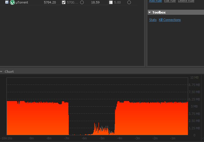

Tror jeg blir nødt å gjøre det da.. er vel bare slik det er når det er en linje som er begrenset og shapet til en gitt hastighet (50/50) og ikke bare er begrensningen på interfacet..
d.v.s hadde jeg hatt en 100mbit linje, og det var 100mbit interface, så er det somregel mye mindre lagg fordi da skal det ikke shapes.
jeg satt cappen til 6000k (som er teoretisk maks) men da driver utorrent å begrenser det littegrann, så da sank pingen en del. (er iallefall bedre en 200ms+ )

Jeg har heldigvis ganske kontroll på nettet her i huset, og hybelboeren laster ca 20gb på en hel måned (dd-wrt , wan statistics)
ang det med ping, så fant jeg ut at å bruke Netlimiter og cappe til ca 250k under maks av linja, var meget effektivt. Da ligger nettet på en 15-25ms i ping, så det er ikke merkbart på linja selv om det går nesten maks ;)
så kan egentlig sette tråden som løst.
Kanskje det gir noen andre med Telenor fiber litt nyttig info og.
