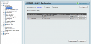

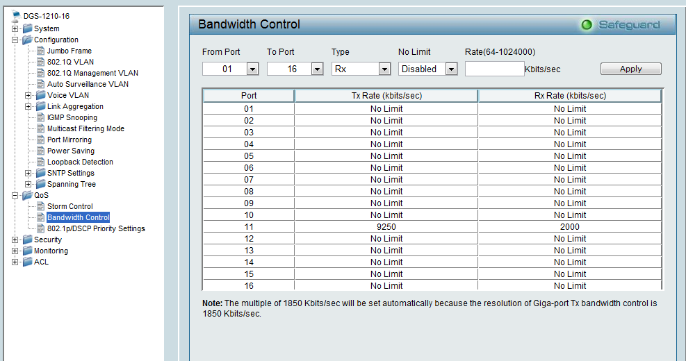

Jeg ønsker å oppnå struping av hastighet på enkelte maskiner på mitt nettverk (4 maskiner\porter) med minst mulig utstyr og oppsett.
Jeg tenker da å gå til innkjøp av en Dlink DGS- 1210-16 for ta seg av denne jobben. Spørsmålet er om scenarioet mitt under vil fungere i praksis?
Se vedlagte printscreens av tenkt oppsett og si at det blir koblet en kabel mellom port 11 og 12 på switchen.
Klientene som skal strupes er koblet til porter fra 13-16(Vlan 2) og router\klienter som ikke skal strupes er koblet til porter tilhørende Vlan 1 port(1-10).
Port 11 er strupet til 9250/2000 Kbits. Jeg ønsker at denne hastigheten skal deles likt mellom portene 13-16.
Vil dette fungere? Eller er jeg helt på jordet her?
Kom eventuelt med innspill på hvordan jeg kan sette opp denne switchen til å gjøre det jeg ønsker.

Du er inne på noe men jeg kjenner ikke til hvordan det fungrer med dlink men er vel bare å teste det :)? Jeg anbefaler routerbord.com (mikortik) til en slik jobb da får du ihvetfall et sysstem som er bra og rimelig iforhold til Cisco osv.
