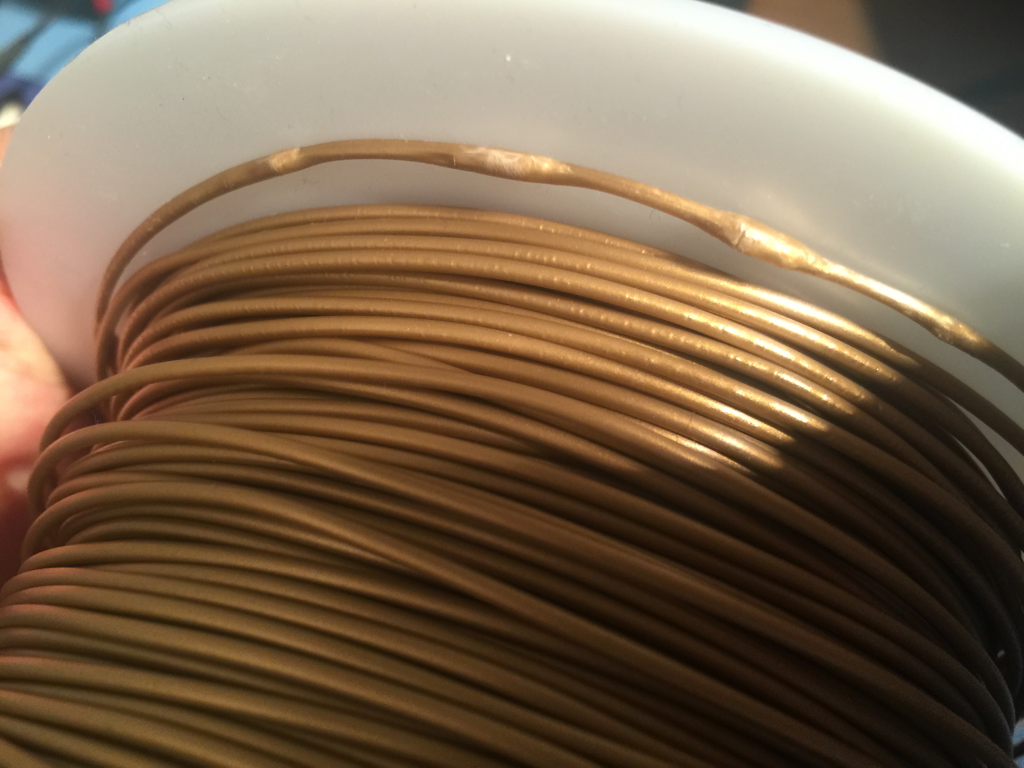

Rett før helgen, kjøpte jeg 2 rull med 1.75mm PLA fra 3DNet - http://3dnet.no/

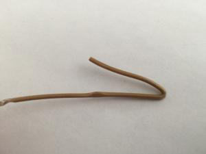

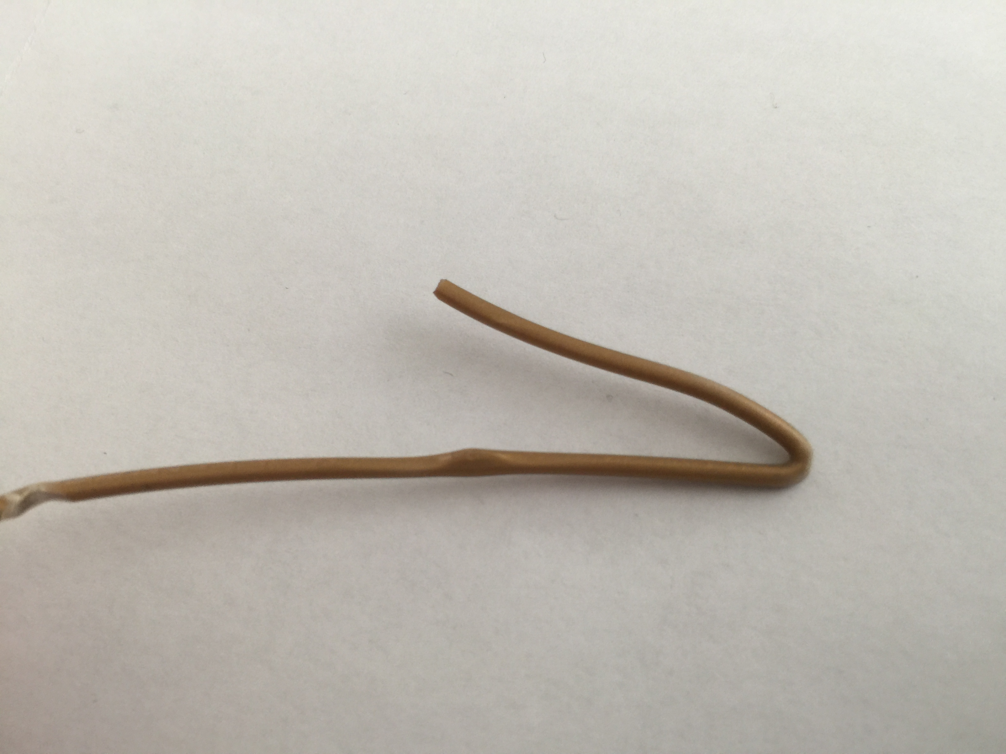

Først fikk jeg jeg denne her overraskelsen midt under 5 timers print:
Og da tenkte jeg at det er sikkert bare en sånt blob blat flere hundre rull...

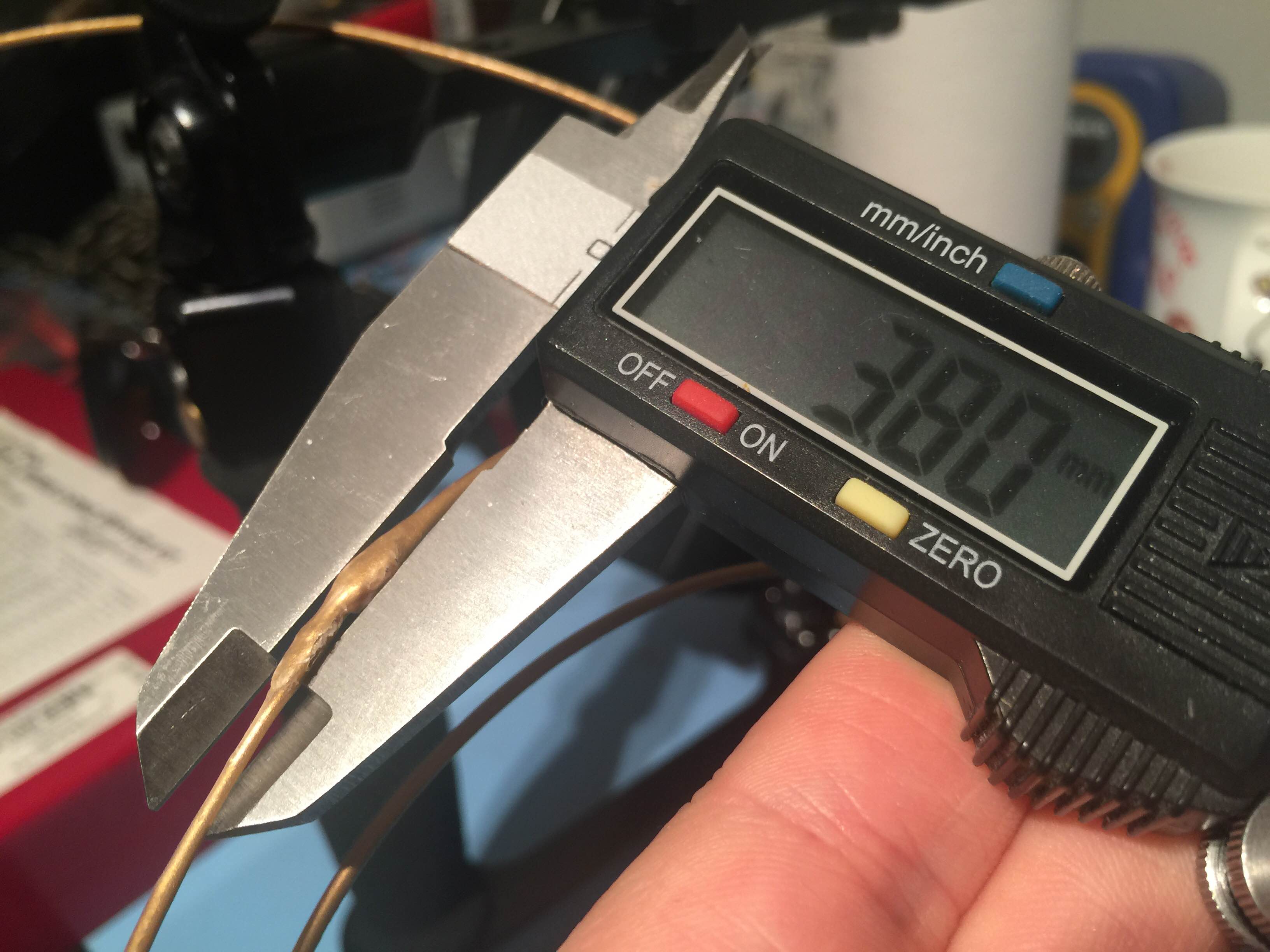

Så feil kan man ta, nok en print stoppet i dag og da komm dette her frem:
ca. en halv meter dekket med slike kuler og den største av de målte jeg til 3.8mm
Har fult forståelse for at dette er super-billig produkt, og +/- 0.05mm variasjon i tykkelsen som denne filament ellers har er helt OK i denne prisklassen - men dette her er bare litt vel ille...

Spesielt irriterende er det når de har følgende på sin hjemmeside:
Vi ønsker å bringe 3D-printing til Norge – fra oppstart tilbyr vi filament av høyeste kvalitet til svært konkurransedyktige priser, med fokus på brukervennlighet og effektiv kundesupport.
Og når det gjelder den "effektive kundesupport" er det ikke engang mulig å sende de epost med vedlegg...

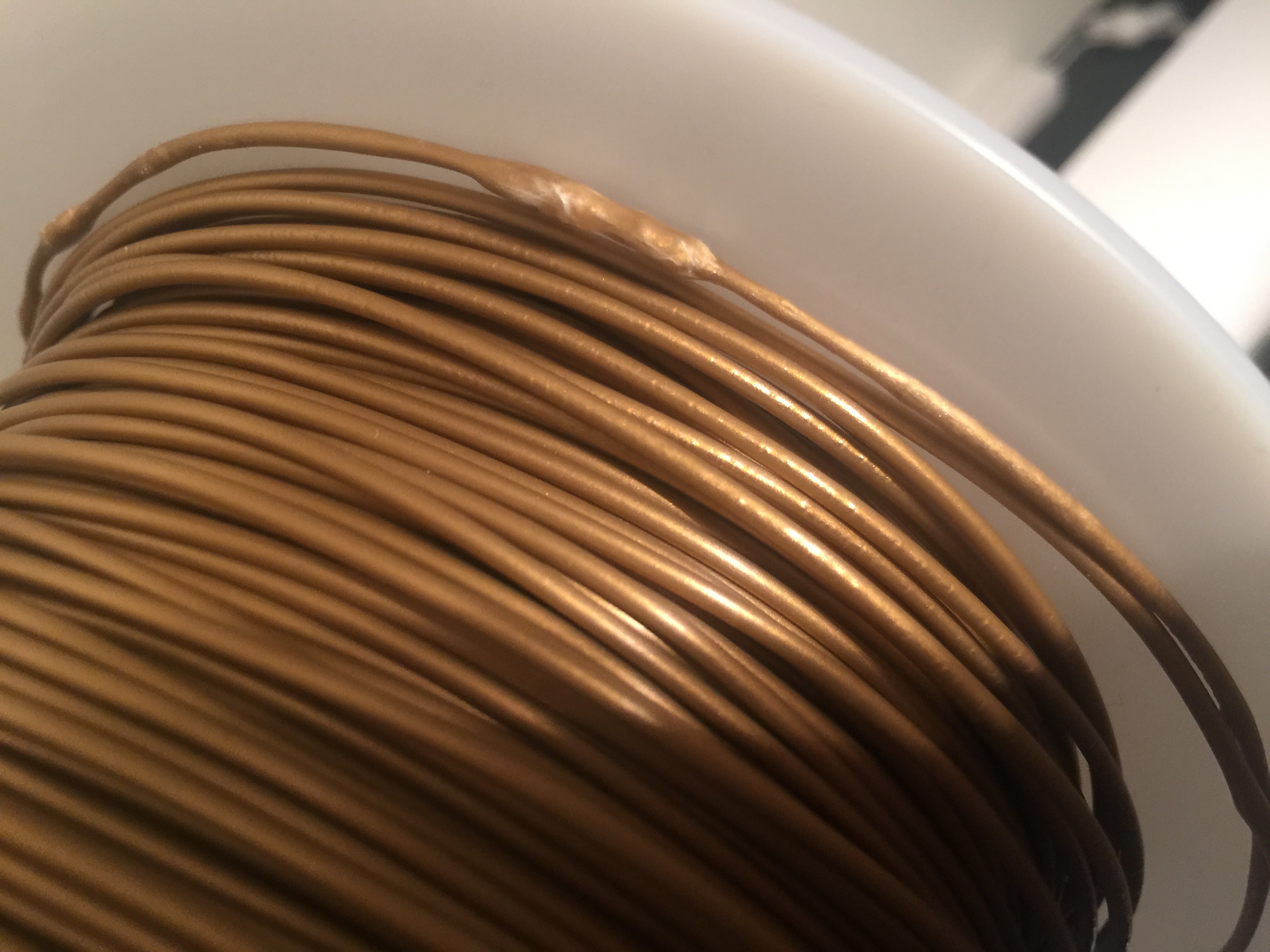

ok dette her er bare alt for underholdende til å ikke publisere:
Hei Dmitry. Veldig leit å høre at du ikke er fornøyd med filamente vårt. Vi har kontaktet leverandører og hørt hva de foreslår. De sier dette:
" Sorry for the complaint you got. Regarding pla filament , color golden has more higher demands than the other colors. The Nozzle temperature is 230 degree, the printing temperature is 230 degree as well. You can sugguest your customers to refer to the temperature we gave.Hope this problem can be solved soon. "
Vi har ikke fåt noen klager på filamentet før, og vi har en annen kunde som også har 2-3 år med 3D-printing bak seg, som liker gull PLA veldig godt og bruker det mye til bildeler (vedlagt bilde).
Det vi håper har skjedd her er at du enten ikke har hatt printeren varm nok, eller at du har vært uheldig og fått en feilproduksjonsvare, med større variabler enn den skal ha (0,02 mm).
Vi vil veldig gjerne vite hva du tror kan være årsaken. Hvis det bare var noe galt med den ene rullen, kan du få prøve med en annen, men vi forstår hvis du vil få det refundert.
Vi kommer også til å gjøre målinger og tester av rullen du har fått for å komme til bunns i problemet.
Dette skal vi finne en løsning på!
tror ikke dette er noe jeg trenger å kommentere :)
PS: for ordens skyld, filament som er avbildet er på den ubrukte delen av rullen og har aldri vært i nærheten av noe varme...

uansett grunn,så synes jeg da at firmaet tar ansvar for og finne en løsning,er ikke alle som gjør det
Det er helt riktig. Og etter 3 eposter med forklaring om hvordan bowden extruder fungerer og at ikke muligens kunne vært min feil - så trodde de på meg til slutt - problemet er at jeg ikke syns noe om denne dialogen. Så gidder ikke noe refund eller noe mer butikk med 3dnet.no

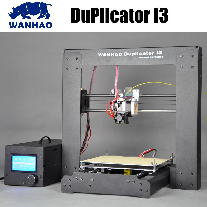

Denne her ser virkelig spennende ut:
Og det er for en ferdigbygd printer til en pris på rundt 300-400$.
