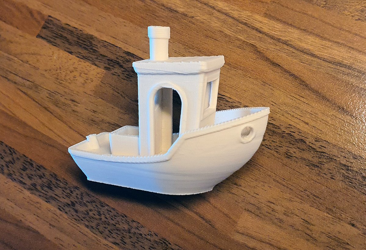

bo1e Skrevet 10. mai 2025 Skrevet 10. mai 2025 Her er benchyen som følger med som testprint på Elegoo Centauri Carbon. Den tar ca 15 min. Ikke perfekt men greit nok med den farten. 1
