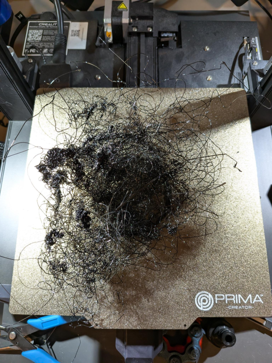

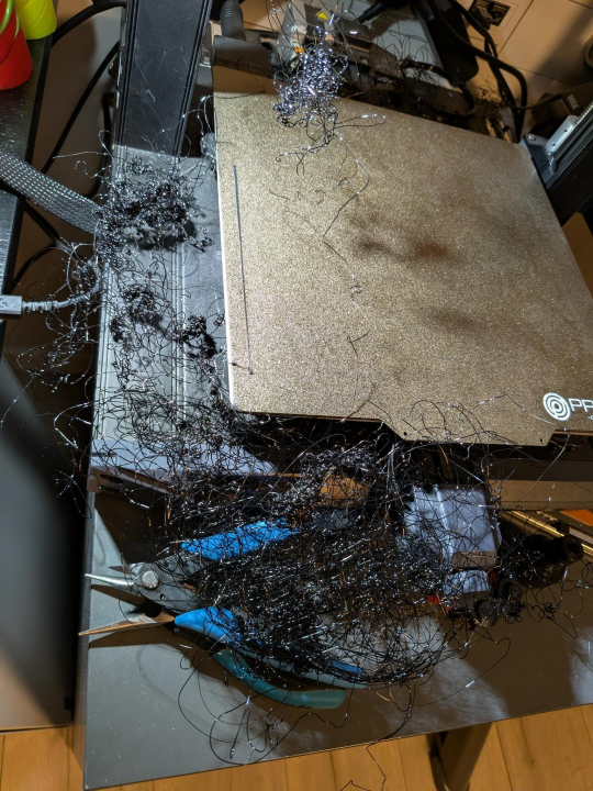

Aetius Skrevet onsdag kl 08:37 Del Skrevet onsdag kl 08:37 Satte en PETg-print på før jeg gikk til sengs i går. Det ble ingen suksess. Lenke til kommentar

tingo Skrevet onsdag kl 19:49 Del Skrevet onsdag kl 19:49 11 hours ago, Aetius said: Satte en PETg-print på før jeg gikk til sengs i går. Det ble ingen suksess. Og du fulgte med på at første laget festet seg greit? Lenke til kommentar
Aetius Skrevet onsdag kl 20:07 Del Skrevet onsdag kl 20:07 16 minutes ago, tingo said: Og du fulgte med på at første laget festet seg greit? Nei, jeg gikk og la meg. Men problemet slo først inn etter en time eller så. Begynnelsen av printen var OK. 1 Lenke til kommentar
