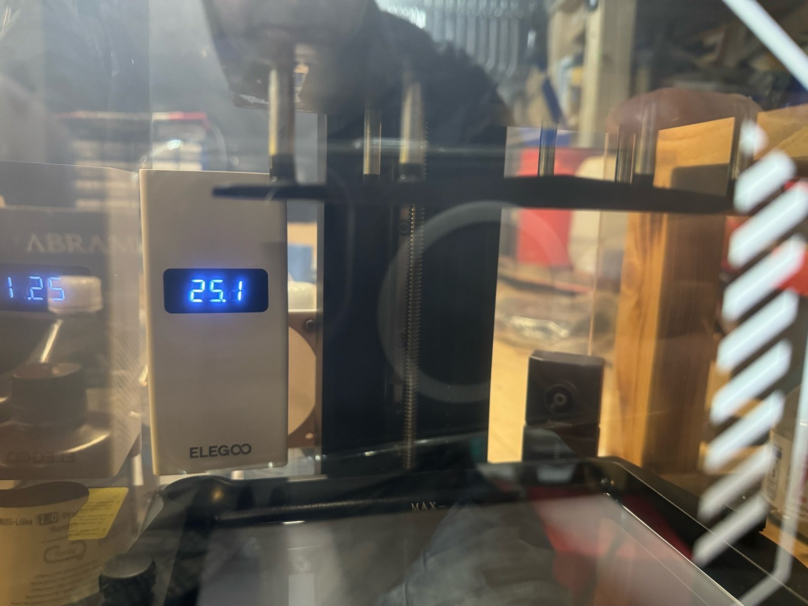

Bjerknez Skrevet 29. august Rapporter Del Skrevet 29. august Fikk Elegoo sin mini heater i dag Lenke til kommentar
Bjerknez Skrevet 29. august Rapporter Del Skrevet 29. august Da er mini heateren montert og testet Denne er genial. Nå kan jeg printe året rundt når som helst uten å tenke på temperaturen i kjelleren. Akkurat nå er det 20 grader i kjelleren, men på vinteren kan det bli ned mot rett under 10 grader. Med en slik mini heater så blir det 25 grader under lokket til resin printeren på noen få sekunder 2 Lenke til kommentar
toreae Skrevet 29. august Rapporter Del Skrevet 29. august Grattis med helårsdrift! Lenke til kommentar
Bjerknez Skrevet 29. august Rapporter Del Skrevet 29. august toreae skrev (8 minutter siden): Grattis med helårsdrift! Takk for det Lenke til kommentar

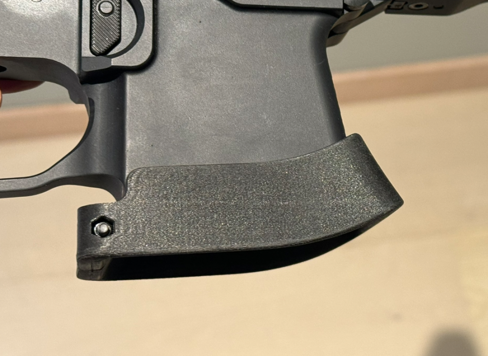

Leo_ Skrevet 30. august Rapporter Del Skrevet 30. august Printa magasinbrønnutvider i Polyalkemi sin PETGCF, sterkt og helt kurant finish 1 Lenke til kommentar

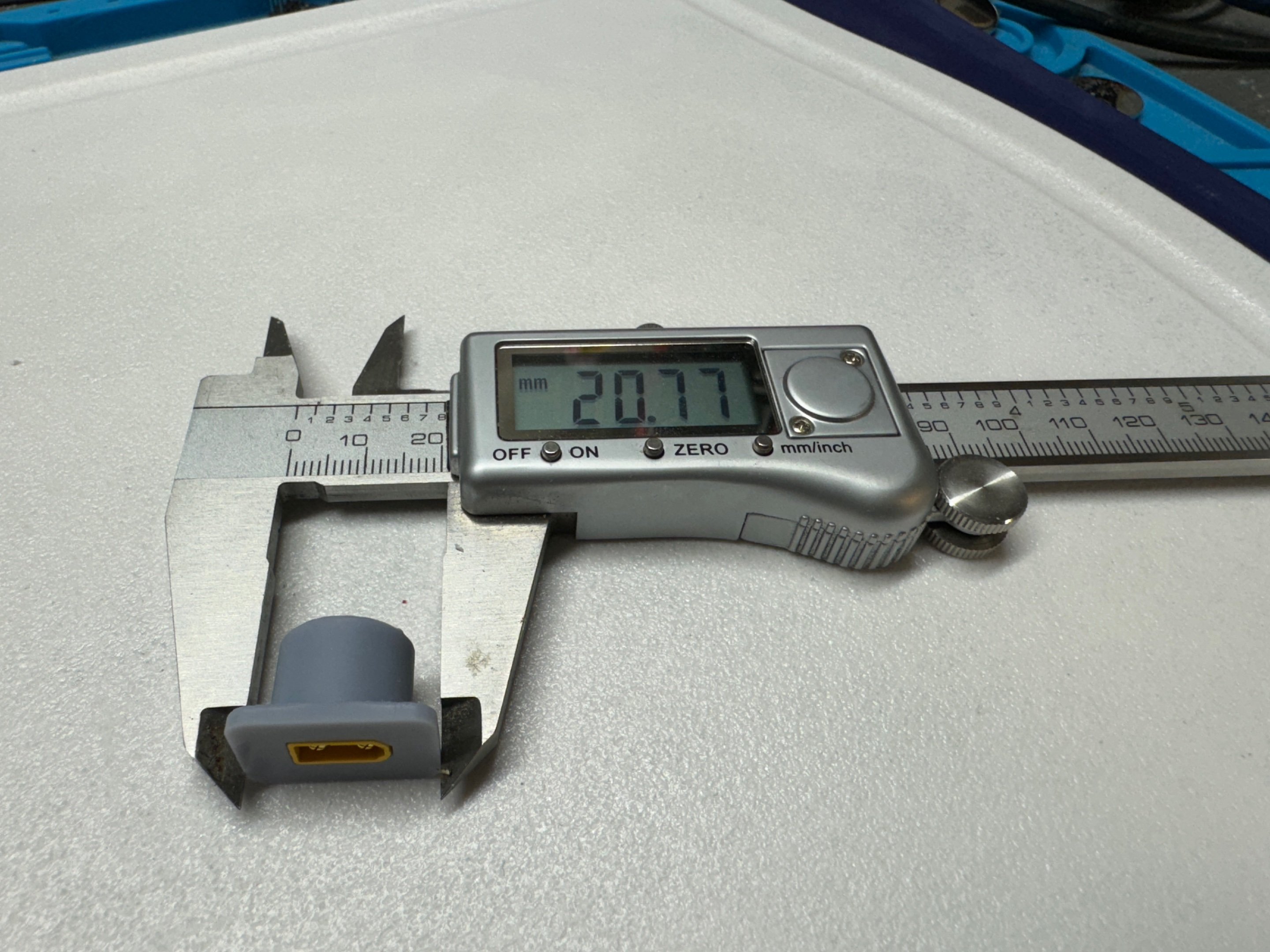

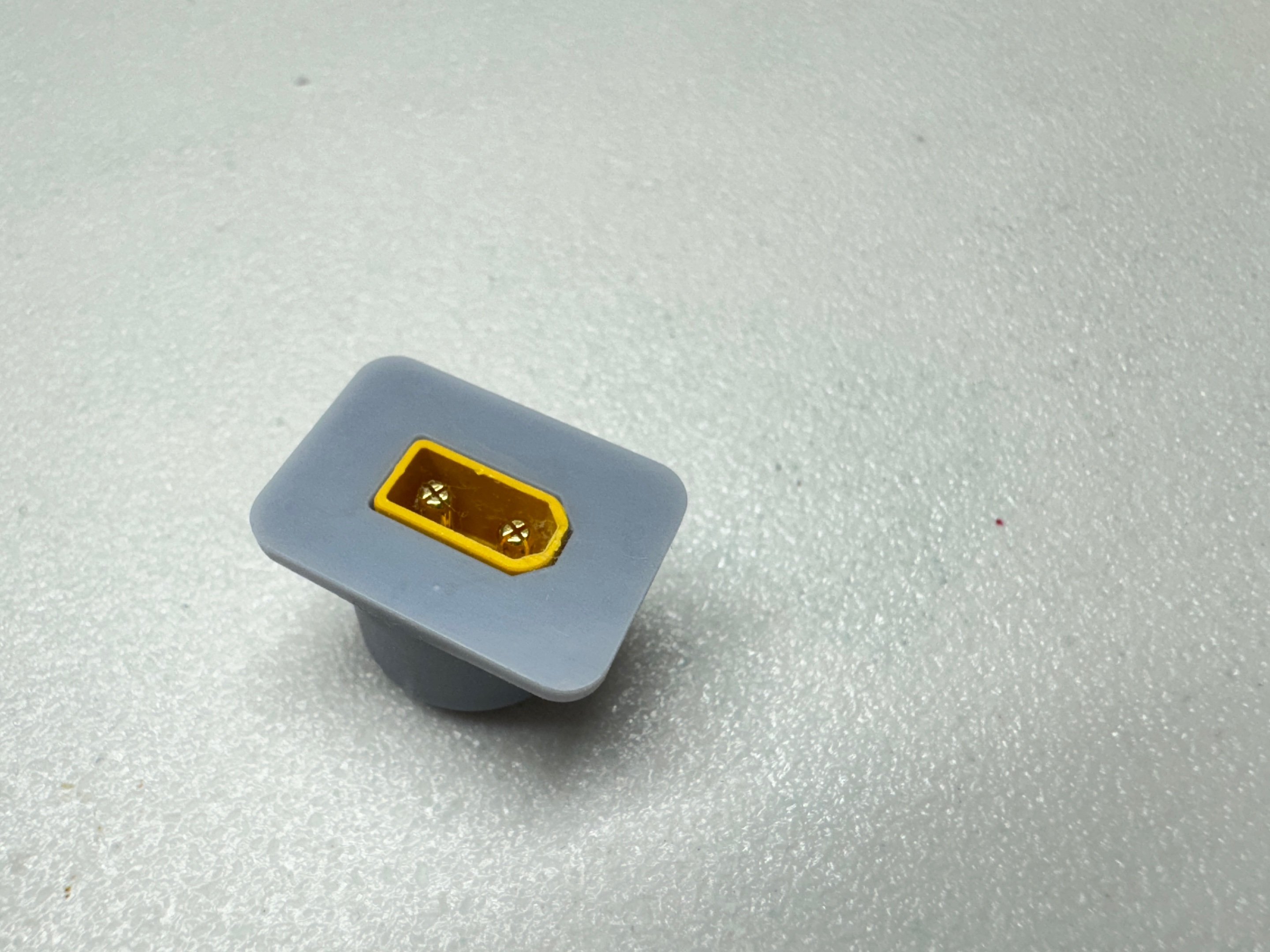

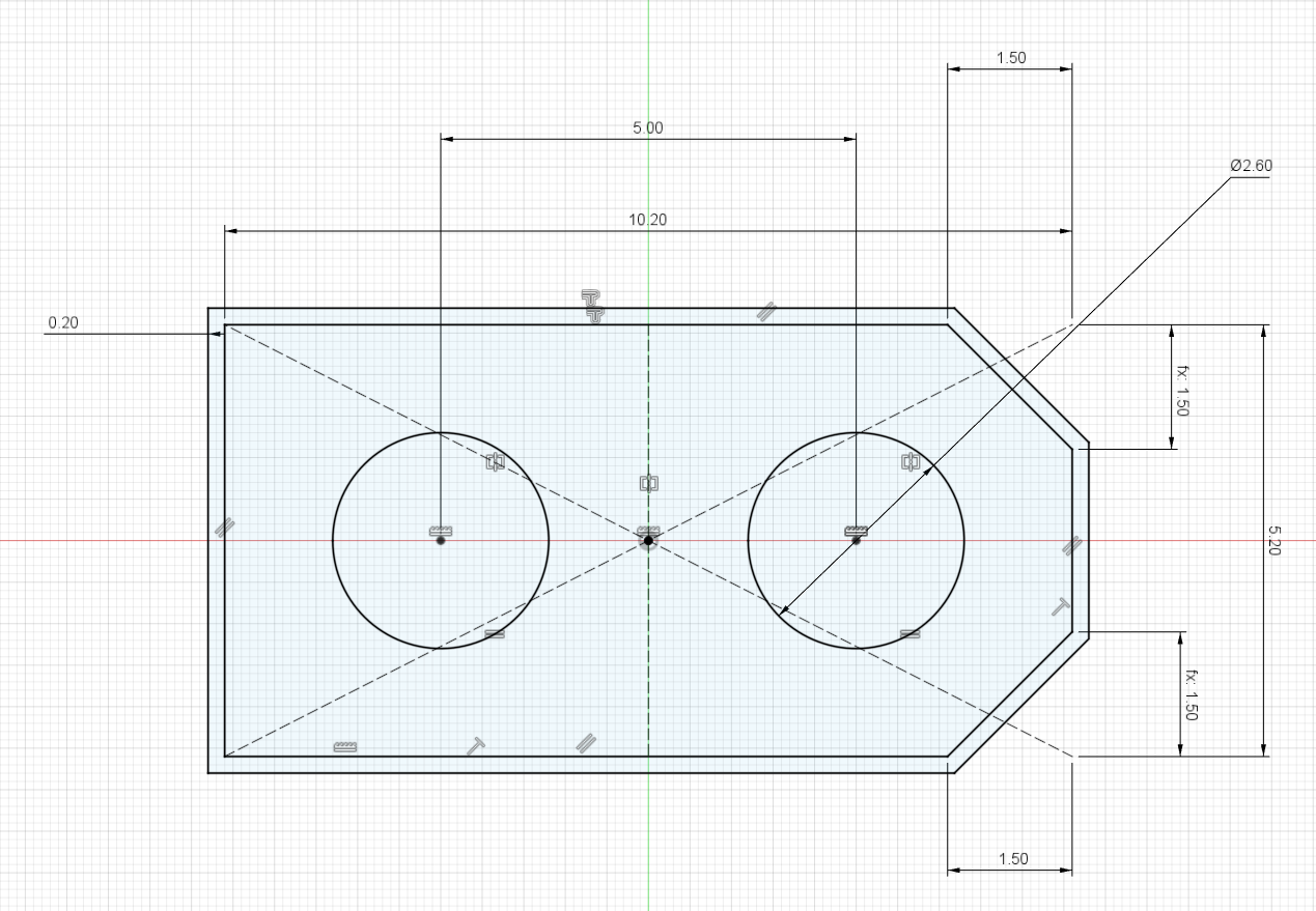

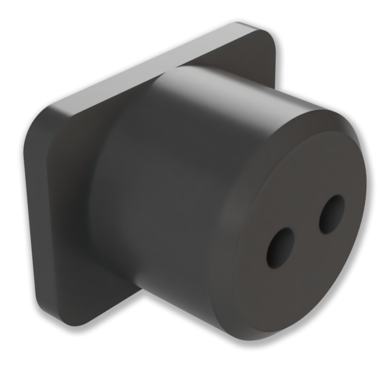

Bjerknez Skrevet 1. september Rapporter Del Skrevet 1. september (endret) Designet et lite adapter som gjør at jeg enkelt kan bruke en liten XT-30 kontakt i diverse bokser for å gi strøm til prosjektene mine. Dette adapteret gjør at jeg bare kan bore et 15mm hull og dytte adapteret inn i hullet og lime det fast. Det er tross alt lettere og bore et rundt hull enn å kutte ut et hull som passer kontakten og så er det jo meningen at kontakten faktisk skal sitte fast når man drar ut og inn strømmen også. Endret 1. september av Bjerknez Lenke til kommentar
Bjerknez Skrevet 1. september Rapporter Del Skrevet 1. september (endret) Dette må vi vel kunne kalle suksess. Den gled rett inn med samme opplevelse som om når man fjerner lokket på esken til Apple sine produkter 😎 Endret 1. september av Bjerknez Lenke til kommentar
Leo_ Skrevet 3. september Rapporter Del Skrevet 3. september (endret) Den der så nifty ut. Kunne vurdert å tegna inn gjenger på den runde delen og printa ei mutter for å låse den fast som alternattiv til liming Endret 3. september av Leo_ Lenke til kommentar
