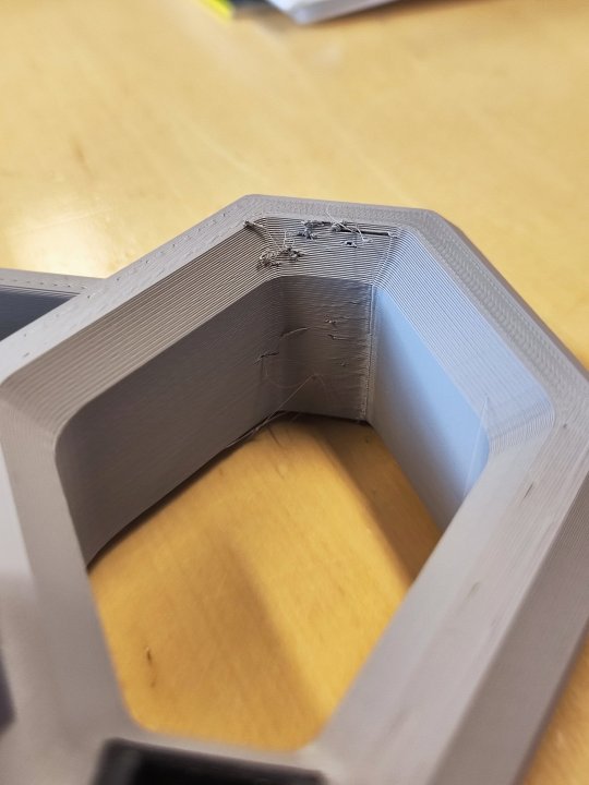

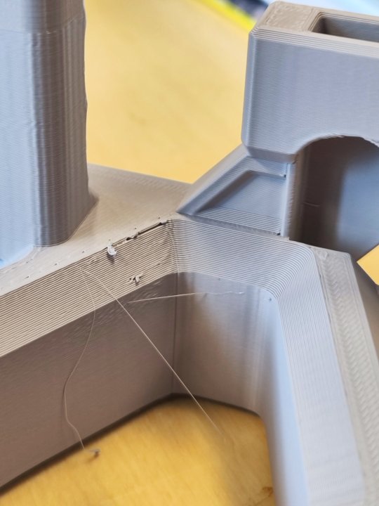

sverreb Skrevet 28. august Rapporter Del Skrevet 28. august 5 hours ago, DrAlban3000 said: Kanskje noen av dere vet hva som forårsaker dette? Synes print virket bra utenom noen felter hvor det er hullete og stygt. Har kjørt noen testdeler og får disse på varierende steder, ellers synes jeg det ser veldig greit ut. Har ikke så mye erfaring. Prusa MK4 - Prusament PETG Har du veldig få vegger? Ser ut som et hull der du later til å ha hatt et problem med at PETG ble dradd med av dysa. PETG kan være vanskelig og for meg ser det ut til at filamentet du bruker er i overkant fuktig. (Mye tråder). Med PETG vil jeg også generellt anbefale å ha en dyse med slippbelegg. PETG er tregtflytende og liker å bli med dysen. Om du kan printe ABS er faktisk det ofte enklere, hvis ikke så må du gjerne ned med farten. Lenke til kommentar

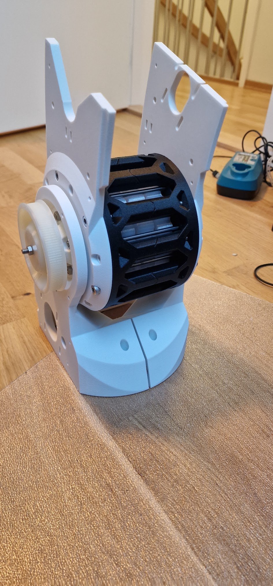

sverreb Skrevet 28. august Rapporter Del Skrevet 28. august 3 hours ago, Bjerknez said: Resin prints blir som oftest MYE bedre og smoothere enn PLA prints, men resin printing har også sine bakdeler selvsagt. PLA printing har jeg null erfaring med, men skal jeg være ærlig så er det heller ikke noe som frister og lære seg. Ikke nå som jeg har fått litt dreisen på resin printing. Overflatefinish og mer isotrope matrialer får du nok med resin ja, men det mange begrensinger også. Her er et prosjekt jeg holder på med: Chassiet er i ABS-GF, Girkassen er i PA-CF, sykloidedrevene inne i girkassen er i PC og remhjulet er i PA. Dette er ikke matrialkvaliteter man når med resin helt enkelt, og inhomogene matrialer som disse fiberfyllte er utilgjengelig overhode. En del av disse delene er også såpass tykke at et resin print ville måtte hules ut og dreneres og så herdes fra innsiden for å unngå svekkelse over tid* Overflatefinish er ikke en begrensing her. 😉 *) Printprosessen i en resinprinter fullherder ikke matrialet, man må rense det og så fullherde det etter printing, men om lyskilden din ikke når hele volumet av printet kan man få uherdet resin i kjernen av tykke deler. Dette avgasser over tid og kan få delene til å sprekke. 2 Lenke til kommentar

Bjerknez Skrevet 28. august Rapporter Del Skrevet 28. august sverreb skrev (5 minutter siden): Overflatefinish og mer isotrope matrialer får du nok med resin ja, men det mange begrensinger også. Her er et prosjekt jeg holder på med: Chassiet er i ABS-GF, Girkassen er i PA-CF, sykloidedrevene inne i girkassen er i PC og remhjulet er i PA. Dette er ikke matrialkvaliteter man når med resin helt enkelt, og inhomogene matrialer som disse fiberfyllte er utilgjengelig overhode. En del av disse delene er også såpass tykke at et resin print ville måtte hules ut og dreneres og så herdes fra innsiden for å unngå svekkelse over tid* Overflatefinish er ikke en begrensing her. 😉 *) Printprosessen i en resinprinter fullherder ikke matrialet, man må rense det og så fullherde det etter printing, men om lyskilden din ikke når hele volumet av printet kan man få uherdet resin i kjernen av tykke deler. Dette avgasser over tid og kan få delene til å sprekke. Om dette er mulig eller ikke med resin printer aner jeg ikke. Uansett ikke noe jeg kommer til å printe. Det jeg printer er små praktiske ting i hverdagen og ikke girkasser og motorer som tar langt mer tid, spesielt hvis man inkluderer design og tegning også. En ting er å bruke en kveld eller en liten helg, men å bruke dagevis på prosjekter er ikke noe JEG har tid til vertfall Men artig å se andre lager slikt selvsagt. Så lenge man slipper selv Lenke til kommentar

DrAlban3000 Skrevet 28. august Rapporter Del Skrevet 28. august sverreb skrev (52 minutter siden): Har du veldig få vegger? Ser ut som et hull der du later til å ha hatt et problem med at PETG ble dradd med av dysa. PETG kan være vanskelig og for meg ser det ut til at filamentet du bruker er i overkant fuktig. (Mye tråder). Med PETG vil jeg også generellt anbefale å ha en dyse med slippbelegg. PETG er tregtflytende og liker å bli med dysen. Om du kan printe ABS er faktisk det ofte enklere, hvis ikke så må du gjerne ned med farten. Takk for gode tips her, skal se på dette med flow of lese meg opp litt imorgen. Fenomenet oppsto på forskjellige steder på de testene jeg har kjørt. ABS warper noe inni granskauen etter min erfaring, blir vikingskip - synes det er vanskelig å printe. Jeg lagde et kabinett til en Raspberry PI som ble bra, men stort sett stang ut med ABS. Ja, det har lagd endel tråder, men den printer i oppvarmet kabinett og jeg bruker filament tørker. Problemet er at jeg har ikke varme i MMUen. Bruker 3 farger til denne printen. Har forsøkt å få god arbeidstemp i kabinett før jeg startet printing. Lenke til kommentar
sverreb Skrevet 28. august Rapporter Del Skrevet 28. august 6 minutes ago, DrAlban3000 said: Takk for gode tips her, skal se på dette med flow of lese meg opp litt imorgen. Fenomenet oppsto på forskjellige steder på de testene jeg har kjørt. ABS warper noe inni granskauen etter min erfaring, blir vikingskip - synes det er vanskelig å printe. Jeg lagde et kabinett til en Raspberry PI som ble bra, men stort sett stang ut med ABS. Ja, det har lagd endel tråder, men den printer i oppvarmet kabinett og jeg bruker filament tørker. Problemet er at jeg har ikke varme i MMUen. Bruker 3 farger til denne printen. Har forsøkt å få god arbeidstemp i kabinett før jeg startet printing. Fiberfyllt ABS er et råtips. Fiberfyll stabiliserer og hindrer krymping. Men ja du vil helst ha en innelukket printer som ihvertfall kan holde 40-50C, hvis ikke er nok PLA/PETG det beste. 1 1 Lenke til kommentar

Leo_ Skrevet 28. august Rapporter Del Skrevet 28. august DrAlban3000 skrev (8 timer siden): Jeg har sett det du driver med, ser helt rått ut! Jeg tenker å fortsette med litt problemløsing for å få det så bra jeg får til. PLA blir ofte veldig bra. Temperaturen jeg har kjørt på er 240 førstelag / 250 resten. Bordtemp 85/90. Herdet ståldyse. Jeg tror ikke jeg har flow i kubikkmeter, men har "Extrusion multiplier" som er satt til standardverdi på 1. Den faktoren skal styre flow ifølge beskrivelsen. Her er hastighetene, også standardverdier for filamentene jeg bruker til denne printen. Etter litt prøving og feiling har vi satt z-lift til 0. Den drar altså dysa i Z0 når den flytter seg om jeg forstår det riktig. Kan den ha dratt ut litt filament, og dermed ikke hatt filament i dysa og dette skaper de hullene tro.. Her var det litt å ta tak i, men jeg tror det umiddelbare problemet er at du printer aaaaalt for fort. Jeg ville begynt med å halvere alle hastighetene og så justere derfra. Du bør ikke trenge å halvere hastigheter under 50mm/s men det er verd å prøve konseptet. JEG bruker samme temperatur på alle lag eller 10 grader varmere på første lag om jeg vil ha mer heft, ser ikke poeng i å ha 10 grader lavere temperatur på første lag, 240 grader (om indikert temperatur er korrekt) burde funke på PETG med fornuftige hastigheter, 250 er kanskje nødvendig når du drar på farta. Kabinett reduserer warping, høy romtemperatur gjør langt på vei det samme om du ikke har kabinett. Om du kan slippe unna med 0 i Z lift kan du selvfølgelig prøve det, men jeg tror litt Z lift er tryggere, mindre sjans for å slå løs noe fra bed. Lenke til kommentar
DrAlban3000 Skrevet 29. august Rapporter Del Skrevet 29. august (endret) Leo_ skrev (8 timer siden): Her var det litt å ta tak i, men jeg tror det umiddelbare problemet er at du printer aaaaalt for fort. Jeg ville begynt med å halvere alle hastighetene og så justere derfra. Du bør ikke trenge å halvere hastigheter under 50mm/s men det er verd å prøve konseptet. JEG bruker samme temperatur på alle lag eller 10 grader varmere på første lag om jeg vil ha mer heft, ser ikke poeng i å ha 10 grader lavere temperatur på første lag, 240 grader (om indikert temperatur er korrekt) burde funke på PETG med fornuftige hastigheter, 250 er kanskje nødvendig når du drar på farta. Kabinett reduserer warping, høy romtemperatur gjør langt på vei det samme om du ikke har kabinett. Om du kan slippe unna med 0 i Z lift kan du selvfølgelig prøve det, men jeg tror litt Z lift er tryggere, mindre sjans for å slå løs noe fra bed. Supert, takk. Mange gode råd her nå som jeg kan undersøke - digg! Jeg synes lagshøyden er litt stor, så den reduserer jeg noe. Jeg forklarte feil, det er selvfølgelig varmere på førstelaget slik som er standardverdiene også. Så skal jeg se på flowinstillinger. Har litt andre smådeler jeg kan forsøke meg frem på, lage en profil som er god. Forsøker å sette en liten lift igjen igjen der. Litt prøving og læring så lar jeg en ny del gå inatt. Tar ca 13 timer å printe den delen jeg har bilde av, pga tekst og logo blir det endel filamentbytter. Endret 29. august av DrAlban3000 Lenke til kommentar
Leo_ Skrevet 29. august Rapporter Del Skrevet 29. august DrAlban3000 skrev (1 time siden): Jeg synes lagshøyden er litt stor, så den reduserer jeg noe. Hvilken laghøyde har du her? Hvor stor dyse printer du med? Lenke til kommentar
