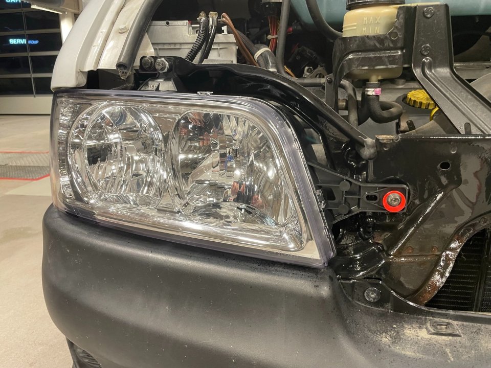

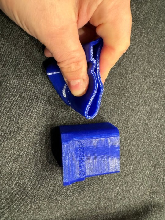

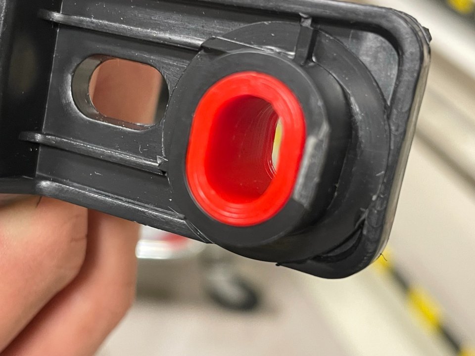

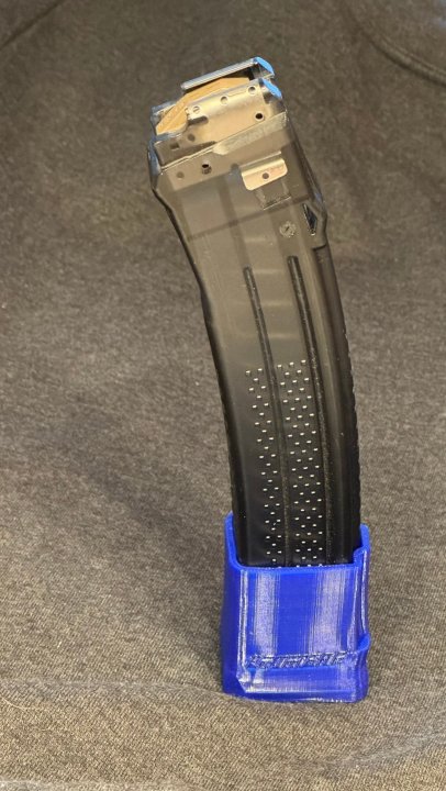

Leo_ Skrevet 13. februar Del Skrevet 13. februar (endret) Fleksible deler til FPV-droner som Gopro-holdere osv. Noe av det aller første jeg printa i TPU var en "gummiforing" junior mangla på et klammer på noe greier montert på sykkelstyret, han var stolt over å tegne den selv. Så fikk han i oppdrag å tegne ny hank til vannkanna vi har i bobilen. Bobilen ja, skifta hovedlykter på den og de nye lyktene hadde annen innfestning, så jeg tegna og printa en foring og noen spacere til det. Motorsykkelen trengte en en fleksibel skive til et feste inni hovedlykta når den vart skifta til fordel for ei LED-lykt. Det siste jeg har tegna og selger på finn er en beskytter til magasinene til det neste våpnet jeg skal kjøpe. Magasinene er av plast og koster en 1000-lapp pr stk, så det er verd å prøve å beskytte dem. TPU er en flott gruppe materialer som kan brukes til masse mer og mindre nyttige ting Endret 13. februar av Leo_ 3 1 Lenke til kommentar

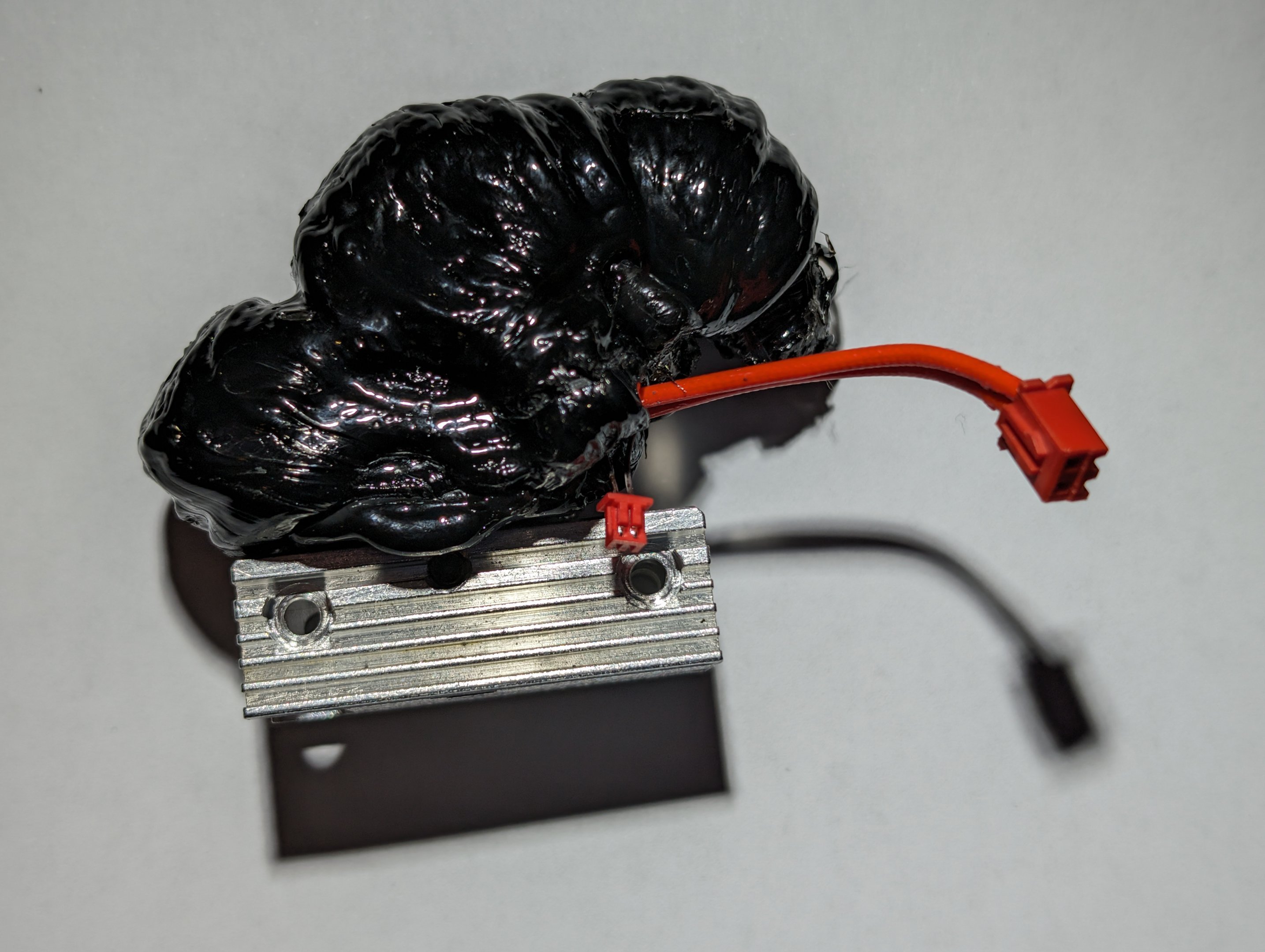

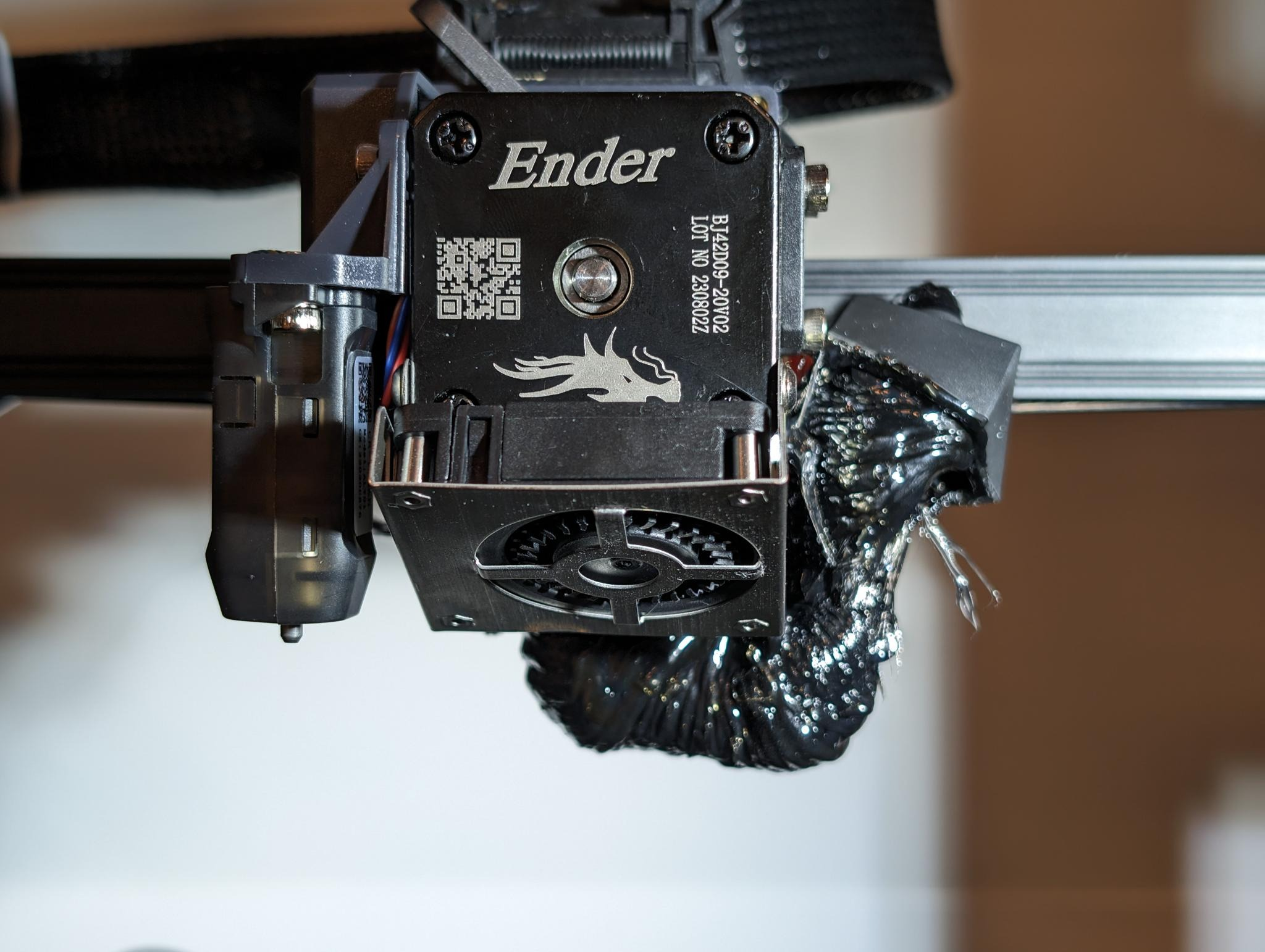

toreae Skrevet 24. februar Del Skrevet 24. februar Aetius skrev (22 minutter siden): Snip. Meld i fra når (hvis) du finner ut hva som skjedde her. Hos meg har dysen ikke hver skrudd nok til. Jeg har en teori om at pga. av oppvarming og nedkjøling er det ikke nok å stramme inn en gang med varm dyse. Men man må sjekke og kanskje stramme opp flere ganger. Lenke til kommentar

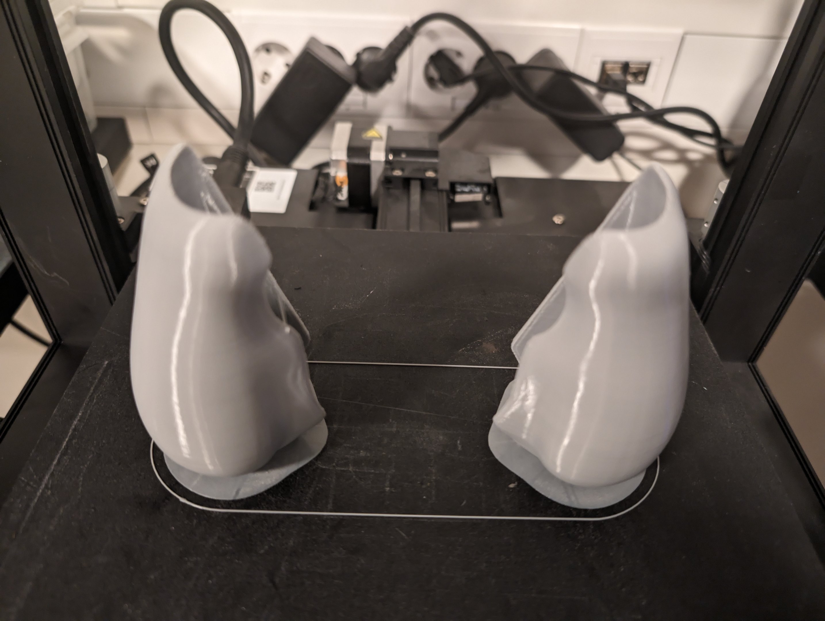

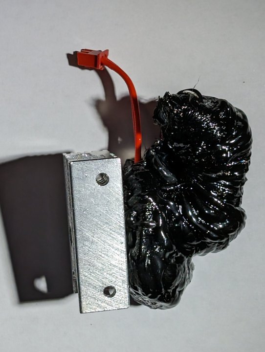

Aetius Skrevet 24. februar Del Skrevet 24. februar 1 minute ago, toreae said: Meld i fra når (hvis) du finner ut hva som skjedde her. Hos meg har dysen ikke hver skrudd nok til. Jeg har en teori om at pga. av oppvarming og nedkjøling er det ikke nok å stramme inn en gang med varm dyse. Men man må sjekke og kanskje stramme opp flere ganger. Helt nytt skrivehode, knapt brukt. Klarer en bency helt fint, men større utskrifter går nesten alltid i dass med Pet-G. PLA går også helt fint. Lenke til kommentar
MK3 Skrevet 24. februar Del Skrevet 24. februar PETG -> høyere temperatur og redusert hastighet. Google it. 1 Lenke til kommentar
Aetius Skrevet 24. februar Del Skrevet 24. februar (endret) 1 minute ago, MK3 said: PETG -> høyere temperatur og redusert hastighet. Google it. Takk for den hjelpsomme kommentaren. Dette har jeg selvsagt tatt høyde for. Filementet oppgir riktig temp på dyse og bed, og Prusa Slicer har brukbar profil for printer og filament. Endret 24. februar av Aetius Lenke til kommentar

toreae Skrevet 24. februar Del Skrevet 24. februar Aetius skrev (22 minutter siden): toreae skrev (25 minutter siden): Meld i fra når (hvis) du finner ut hva som skjedde her. Hos meg har dysen ikke hver skrudd nok til. Jeg har en teori om at pga. av oppvarming og nedkjøling er det ikke nok å stramme inn en gang med varm dyse. Men man må sjekke og kanskje stramme opp flere ganger. Helt nytt skrivehode, knapt brukt. Klarer en bency helt fint, men større utskrifter går nesten alltid i dass med Pet-G. PLA går også helt fint. Det er med PETG jeg har slitt også. Passer på at dyse ikke bunner, slik at det er litt ekstra å skru inn når det er varmet opp. Varmer så opp til maks temperatur jeg skal bruke, og strammer opp. Men jeg får lekkasjer senere. Så jeg sjekker og strammer opp på nytt. Det er (gjerne) 3 forskjellige metaller som er skrudd sammen, så det er en ikke heldig kombinasjon. Lenke til kommentar

Aetius Skrevet 25. februar Del Skrevet 25. februar (endret) On 2/24/2024 at 2:04 PM, Kenhten said: 😲 Supertdraft speed, dvs dårligste kvalitet. 10% gyroid infill. Ser likevel ganske bra ut. Endret 25. februar av Aetius Lenke til kommentar
