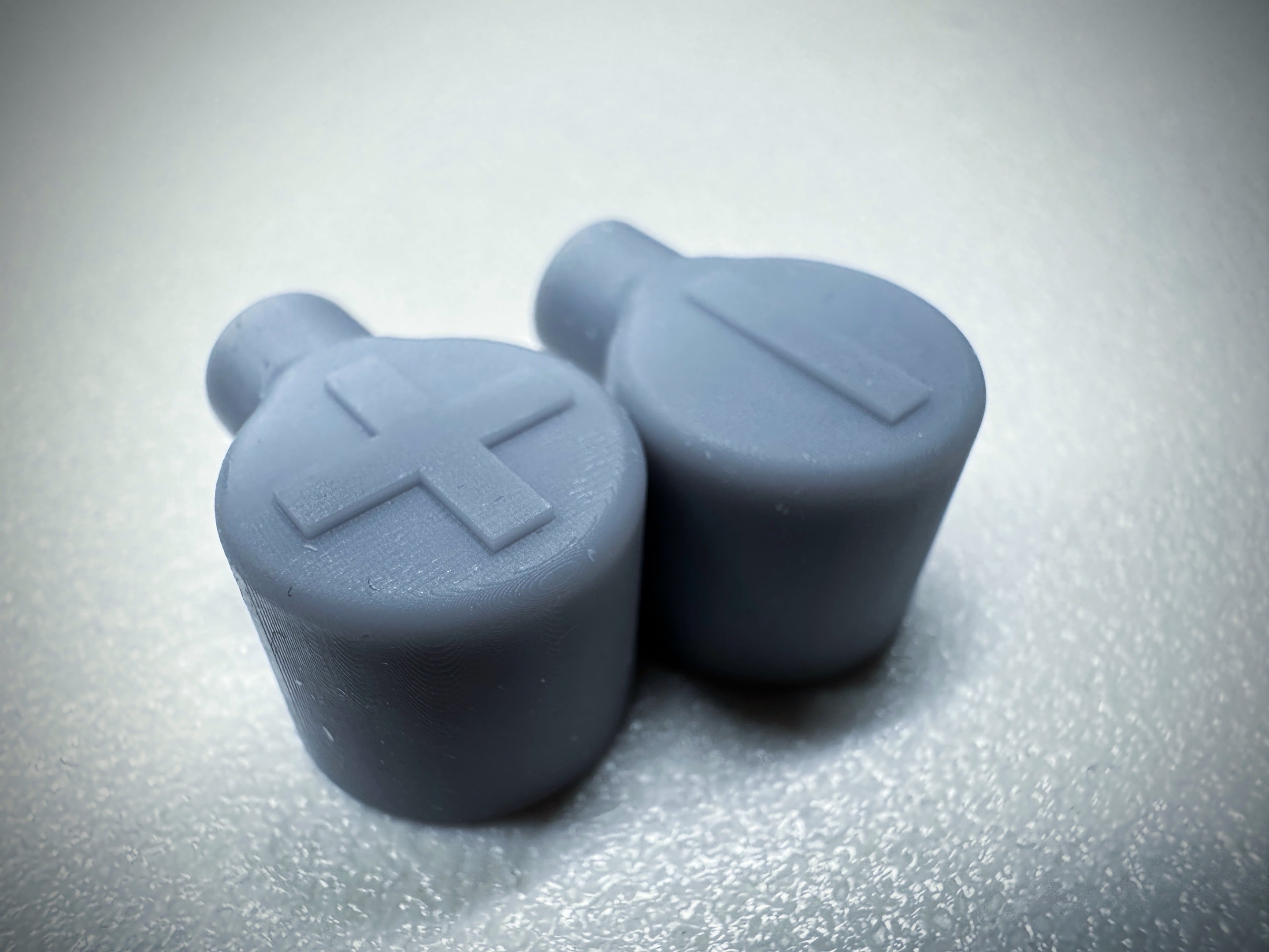

Bjerknez Skrevet 30. september 2023 Del Skrevet 30. september 2023 Nye kontakter er printet. Grunnen er fordi jeg vil rette oppe i det @Mr. A påpekte over og da måtte jeg ødelegge de kontaktene jeg hadde. Må si jeg blir like forbauset hver gang jeg ser resultatet en resin printer leverer Dette er et makrobilde tatt med telefonen bare 10cm. Fra kontaktene. I real life ser disse kontaktene helt smoothe ut Lenke til kommentar

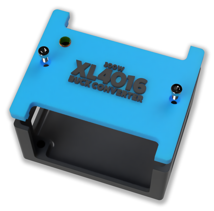

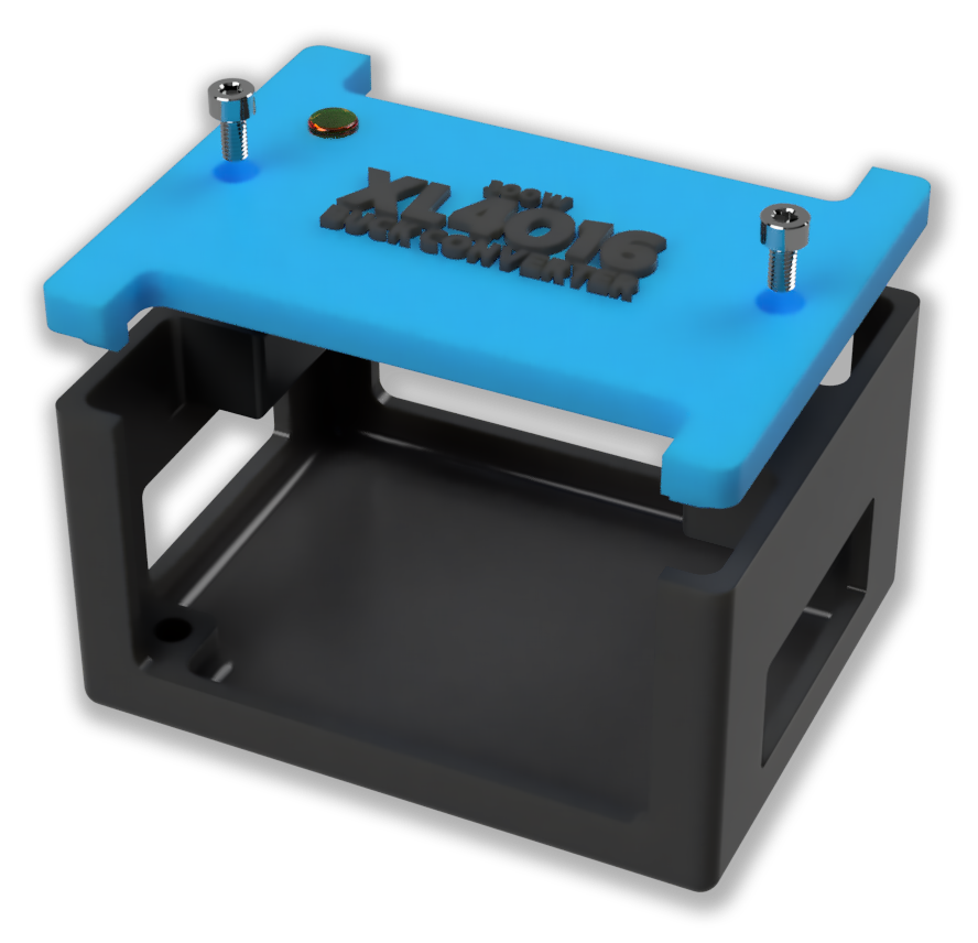

Bjerknez Skrevet 1. oktober 2023 Del Skrevet 1. oktober 2023 Nytt prosjekt på gang. Har laget en boks som passer denne modulen: https://www.aliexpress.com/item/32639621677.html Dette er en "Buck converter" som i teorien skal yte 300W og maks 20ish ampere. Den åpne plassen på sidene av boksen er der for å gjøre plass til kjølefinnene. Lenke til kommentar
toreae Skrevet 1. oktober 2023 Del Skrevet 1. oktober 2023 Bjerknez skrev (2 timer siden): Nytt prosjekt på gang. Har laget en boks som passer denne modulen: https://www.aliexpress.com/item/32639621677.html Dette er en "Buck converter" som i teorien skal yte 300W og maks 20ish ampere. Den åpne plassen på sidene av boksen er der for å gjøre plass til kjølefinnene. 9 ampere i følge linken din. Hvor mye strøm/spenning/watt skal du bruke den til? Ser at de anbefaler vifte om enheten når over 65°C. Lenke til kommentar
Bjerknez Skrevet 1. oktober 2023 Del Skrevet 1. oktober 2023 toreae skrev (2 timer siden): 9 ampere i følge linken din. Hvor mye strøm/spenning/watt skal du bruke den til? Ser at de anbefaler vifte om enheten når over 65°C. Okay. Har ikke lest så nøye. Uansett mer enn nok til hva jeg skal bruke den til jeg trenger 19V og maks. 5 ampere Lenke til kommentar

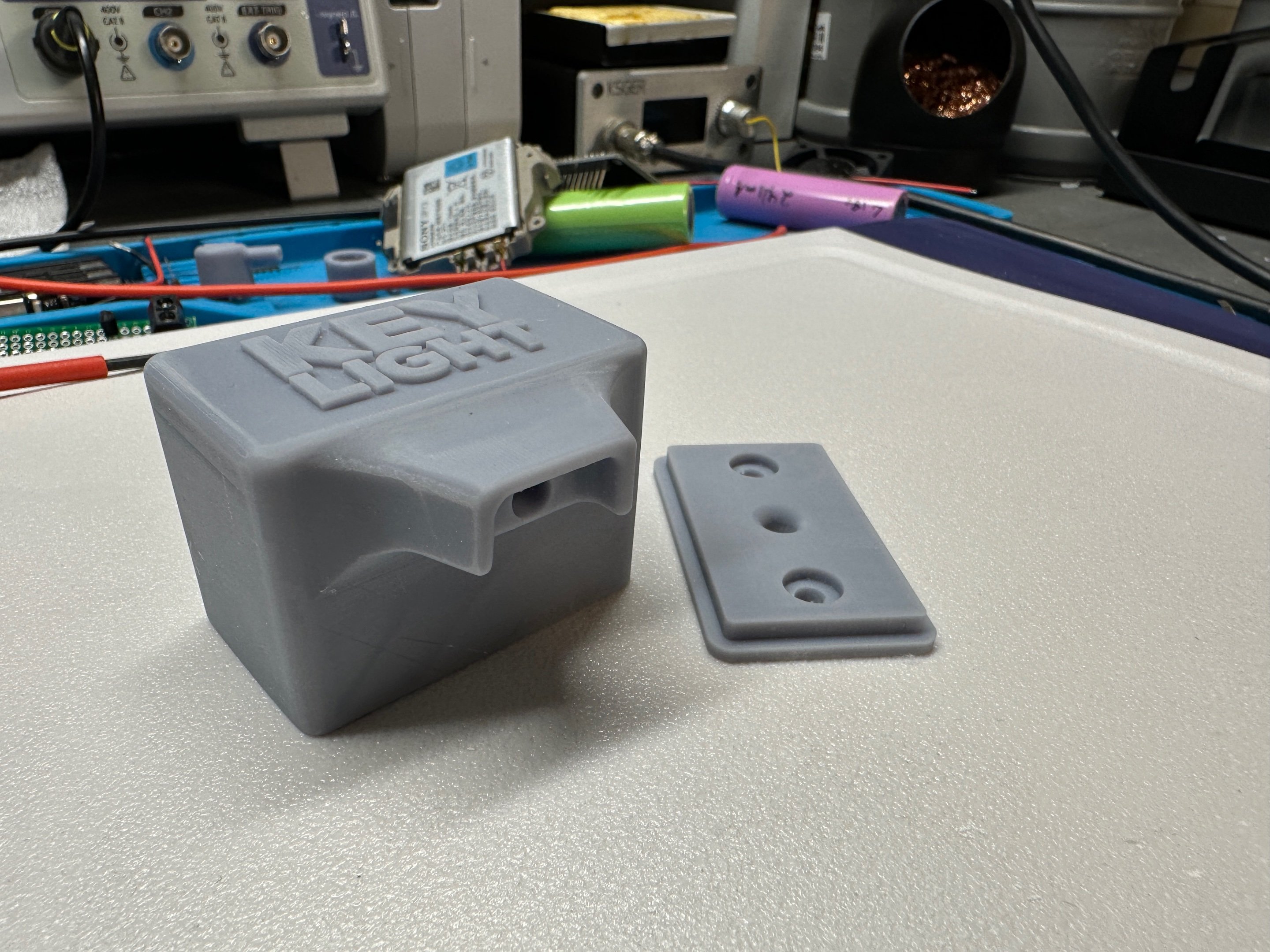

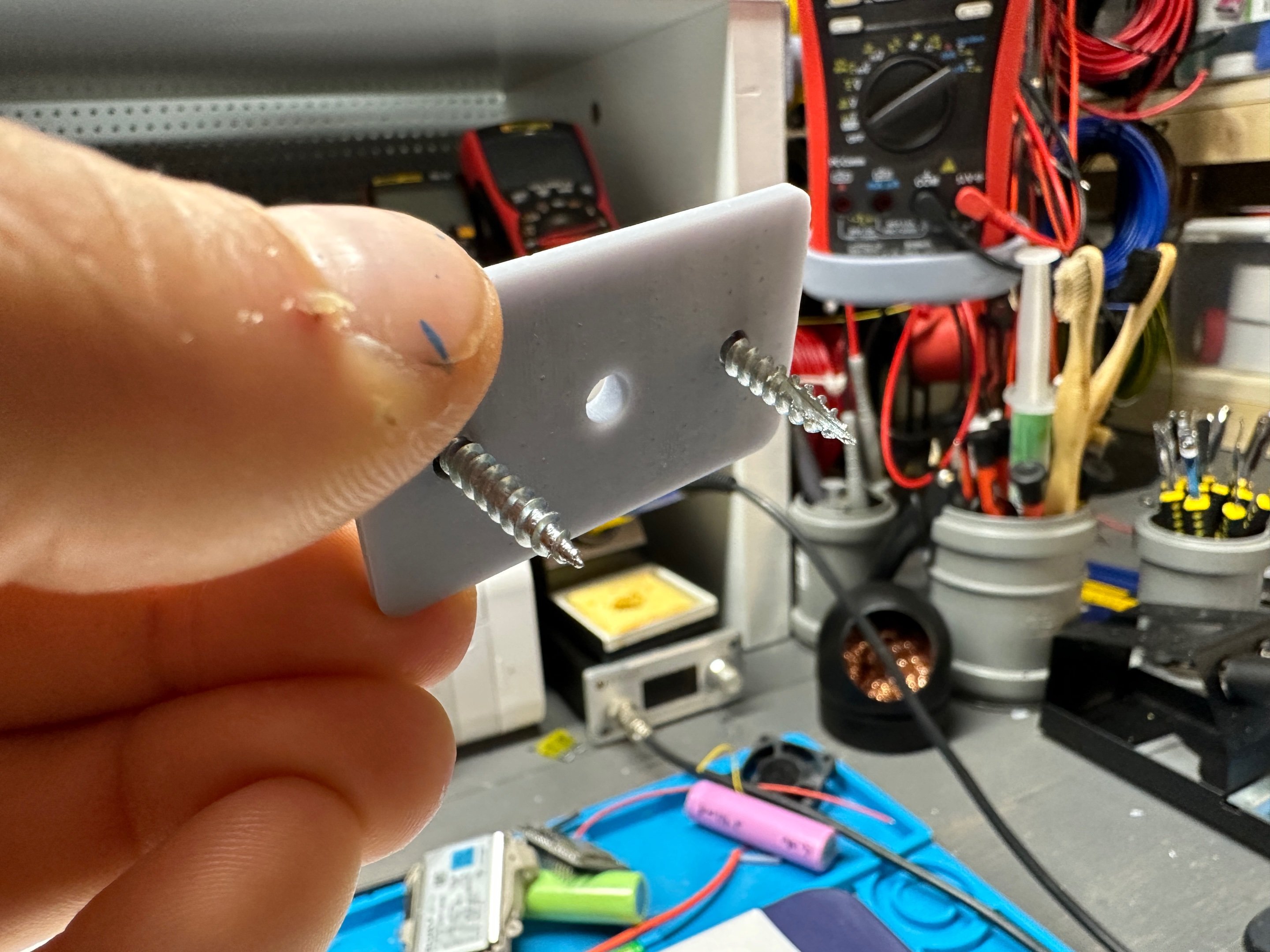

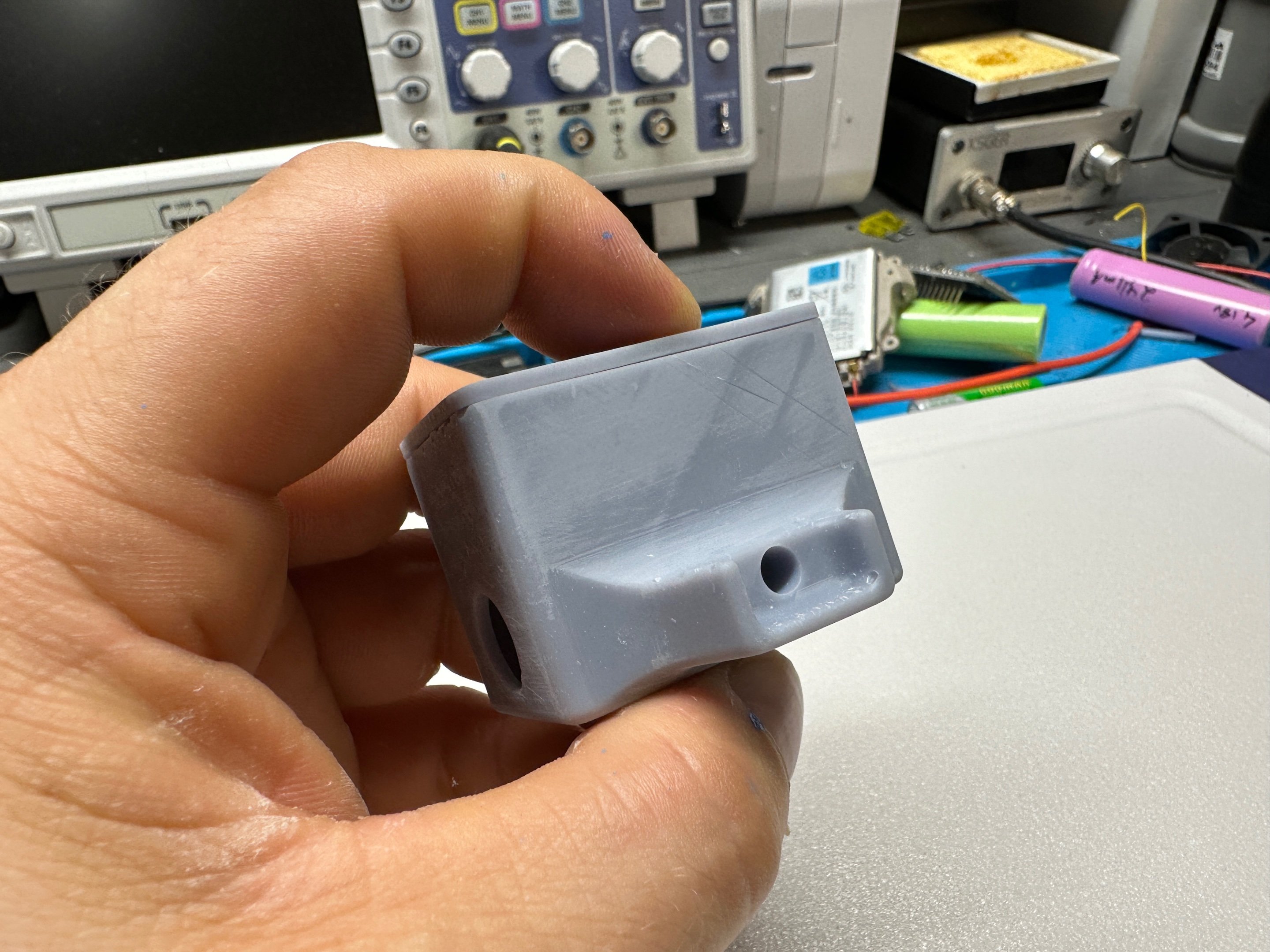

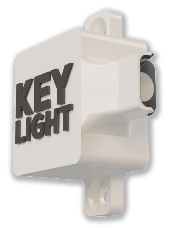

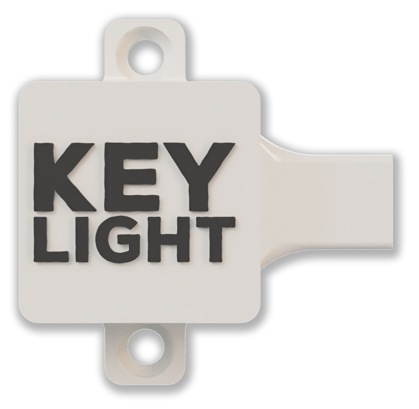

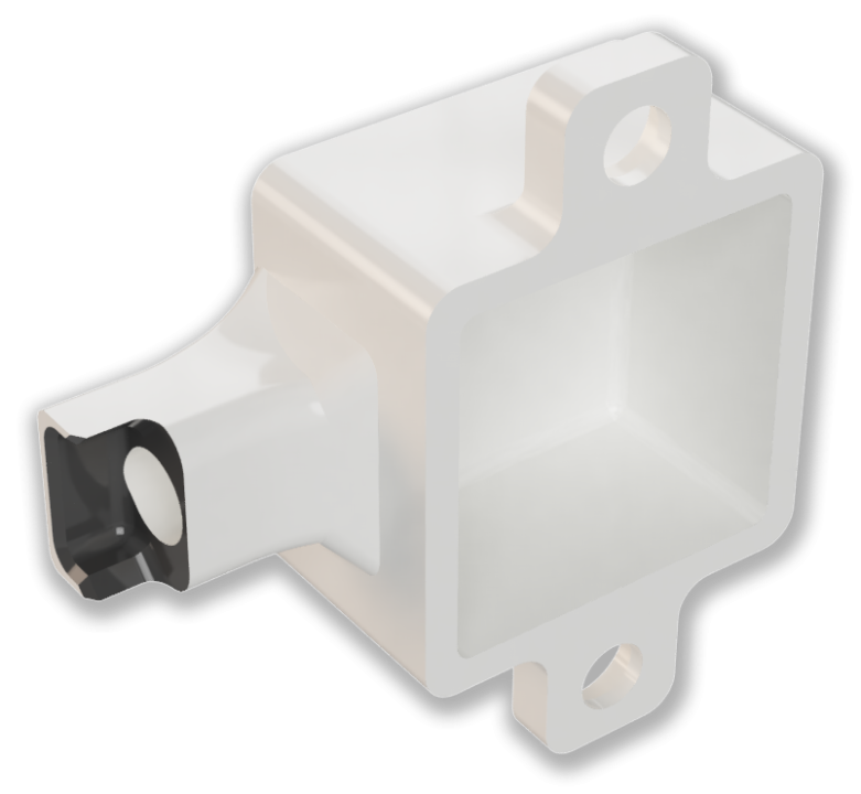

Bjerknez Skrevet 2. oktober 2023 Del Skrevet 2. oktober 2023 Her har jeg tegnet en liten "boks" som skal skrus fast i dørkarmen utenfor kjellerdøren. Der er det bek mørkt og jeg sliter alltid med å finne nøkkelhullet når det er mørkt. Denne boksen skal da inneholde en liten og simpel krets som lyser opp dørlåsen ved hjelp av en LED diode. Har planer om at denne skal gå på batteri. En LED diode trekker omtrent 10mA (3V) og med 3 stk. AAA batterier i serie som gir rundt 3.6-4.5V og rundt 1200mAh så vil disse batteriene kunne lyse opp dørlåsen i 120 timer. Lenke til kommentar

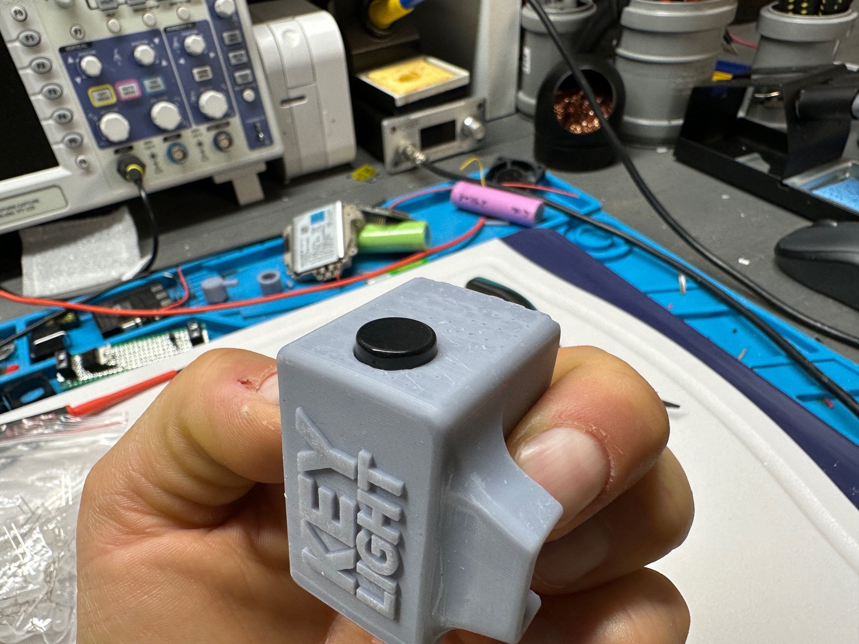

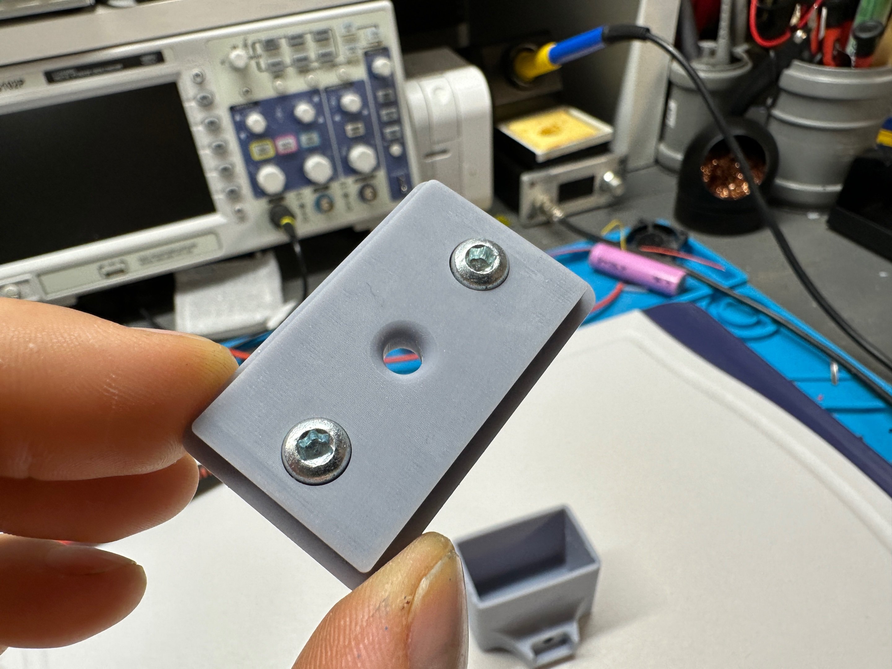

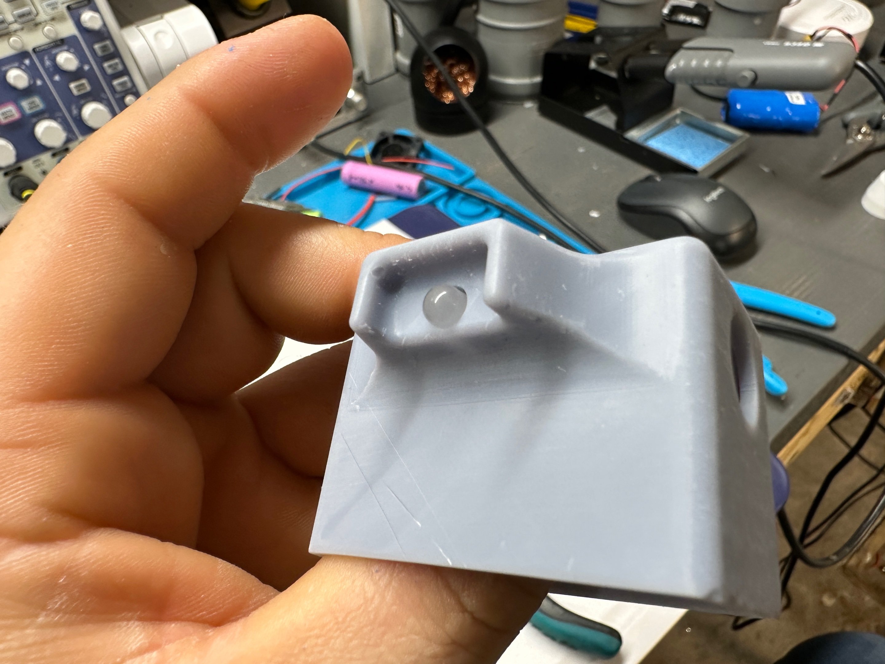

Bjerknez Skrevet 7. oktober 2023 Del Skrevet 7. oktober 2023 En liten oppdatering av et tidligere prosjekt. Bestemte meg for å lage selve kretsen på innsiden av døren slik at denne boksen på utsiden kan bli som liten som mulig. Vanninntrengning er heller ikke like farlig da man kun kan se to isolerte ledninger der som går til hvert sitt bein på dioden. Det var kanskje ikke veldig gjennomtenkt å sette knappen på oversiden, men jeg får finne på noe her. Evt. Printe en ny versjon med knappen under. Uansett, her er vertfall resultatet etter printen samt litt pussing siden jeg skal lakkere etterpå. 1 Lenke til kommentar
