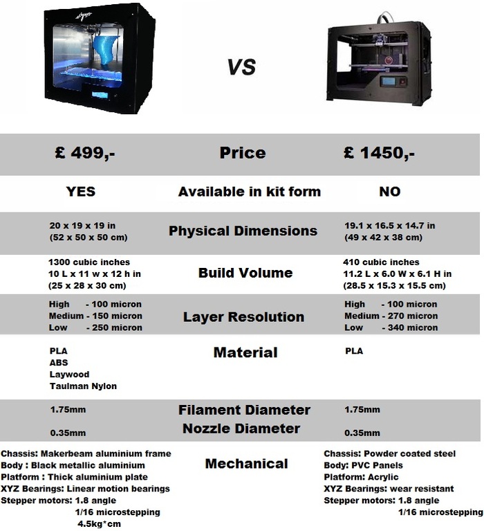

Splitter Skrevet 11. april 2013 Del Skrevet 11. april 2013 (endret) Huff, hadde egentlig slått fra meg tanken om kjøp av 3D-printer foreløpig, så måtte jeg selvfølgelig finne denne tråden. Har siklet på en 3D-printer en god stund nå, men synes en får litt for lite igjen for pengene ennå. Solidoodle er kanskje et unntak, men finner ingen norske forhandlere som selger dem. Har ikke lyst til å kjøpe så dyrt utstyr uten norske sikkerheter og garantier. Sikler voldsomt på DENNE printeren. Problemet er jo selvfølgelig prisen til nesten 30k. Går den ned til halvparten så blir det nok kjøp. Edit: http://www.kickstart...urce-3d-printer Denne ser da utrolig spennende ut. Oppløsning på 100 mikron, og kan skrive med en størrelse på 25x28x30 cm. Helt klart det beste jeg har sett for den prisen! Endret 11. april 2013 av Splitter Lenke til kommentar
Merko Skrevet 12. april 2013 Forfatter Del Skrevet 12. april 2013 Denne ser da utrolig spennende ut. Oppløsning på 100 mikron, og kan skrive med en størrelse på 25x28x30 cm. Helt klart det beste jeg har sett for den prisen! Solidoodle kan også printe på 100 mikron uten problemer. Har dog noe mindre byggvolum. Lenke til kommentar
Itek Skrevet 12. april 2013 Del Skrevet 12. april 2013 Huff, hadde egentlig slått fra meg tanken om kjøp av 3D-printer foreløpig, så måtte jeg selvfølgelig finne denne tråden. Har siklet på en 3D-printer en god stund nå, men synes en får litt for lite igjen for pengene ennå. Solidoodle er kanskje et unntak, men finner ingen norske forhandlere som selger dem. Har ikke lyst til å kjøpe så dyrt utstyr uten norske sikkerheter og garantier. Sikler selv på Mendelmax 1.5 [KIT]; http://tinyurl.com/cwxh6ue Evt har du jo mendelmax 2.0 som enda er i beta. - dobbelt så dyr da.. Begge med forholdsvis stort byggevolum. Fant også denne oversikten for litt siden. Selv kommer jeg nok til å kjøpe inn deler separat, for deretter å sette sammen. Det vil bli en stor utfordring, men mye morsommere enn kit! -selv om det kan ta litt tid! Men aller først må jeg ikke glemme å få tak i noen testprints. Jeg må finne ut om det i det hele tatt vil la seg gjøre å printe vinger/flykropp og om delene lett kan limes sammen. Se litt på styrker/svakheter. Hvor mange grader overheng det lar seg gjøre å printe osv.. Feks. Kan man printe en ball? eller må man dele den inn i to halve baller for deretter å lime halvdelene sammen? Kommer dette an på størrelse? Lenke til kommentar

Splitter Skrevet 12. april 2013 Del Skrevet 12. april 2013 Solidoodle kan også printe på 100 mikron uten problemer. Har dog noe mindre byggvolum. Hadde nok blitt en solidoodle på meg om jeg bare hadde funnet en norsk forhandler som solgte den til fornuftig pris. Selv kommer jeg nok til å kjøpe inn deler separat, for deretter å sette sammen. Det vil bli en stor utfordring, men mye morsommere enn kit! -selv om det kan ta litt tid! Har faktisk lekt med tanken selv. Helt klart et veldig spennende og lærerikt prosjekt. Dessverre har jeg ikke noe sted til å drive med slikt. Kjøkkenbordet blir nok ikke det helt optimale. Jeg vil si at dette med 2 hoder er overflødig og er egentlig ikke særlig brukenes i praksis da du må ha så utrolig vel kalibrert printer for å kunne printe med 2 hoder i 100 mikron at det er så å si ikke mulig i det daglig bruk. Også 100 mikron i seg selv er ganske oppskryt - ofte blir stabilitet til modeller med kompleks geometri lavere ved print på 0.1-0.15 - skal man f.eks. lage broer (plastikk over ett område uten støtte) er det større toleranser når det er litt tykkere lag med plastikk som legger seg. Så er det dette med programvare som er kraftig undervurdert. f.eks. Cura til Ultimaker er helt rå på å produsere god gcode som er skånsom mot printeren (midre unødvendig bevegelser) - mens Makerware fra Makerbot er ganske ræva og produserer rottete og dårlig gcode som igjen gir dårligere prints. Så ikke se på mikrons eller hva printere laget av - undersøk heller gcode muligheter og størrelse på bygge platformen. Men husk at å printe 20x20x20cm tar veldig mange timer og det er ikke for alle. Mange gode poenger her. Problemet for meg er selvfølgelig at jeg aldri har sett en slik printer i bruk og derfor ikke vet hva jeg egentlig trenger. Blir veldig lett å se seg blind på spesifikasjoner i slike tilfeller. Det viktigst for meg er at skriveren er bra nok til brukes til noe fornuftig. Betaler heller 15000 for en god printer, enn 1000 for en som er ubrukelig. Ville ikke gått for 3DTouch og den BFB printeren der. Den er gått ut av produksjon: http://cubify.com/legacy/ Da er den uaktuell. Takk for informasjonen. Lenke til kommentar
