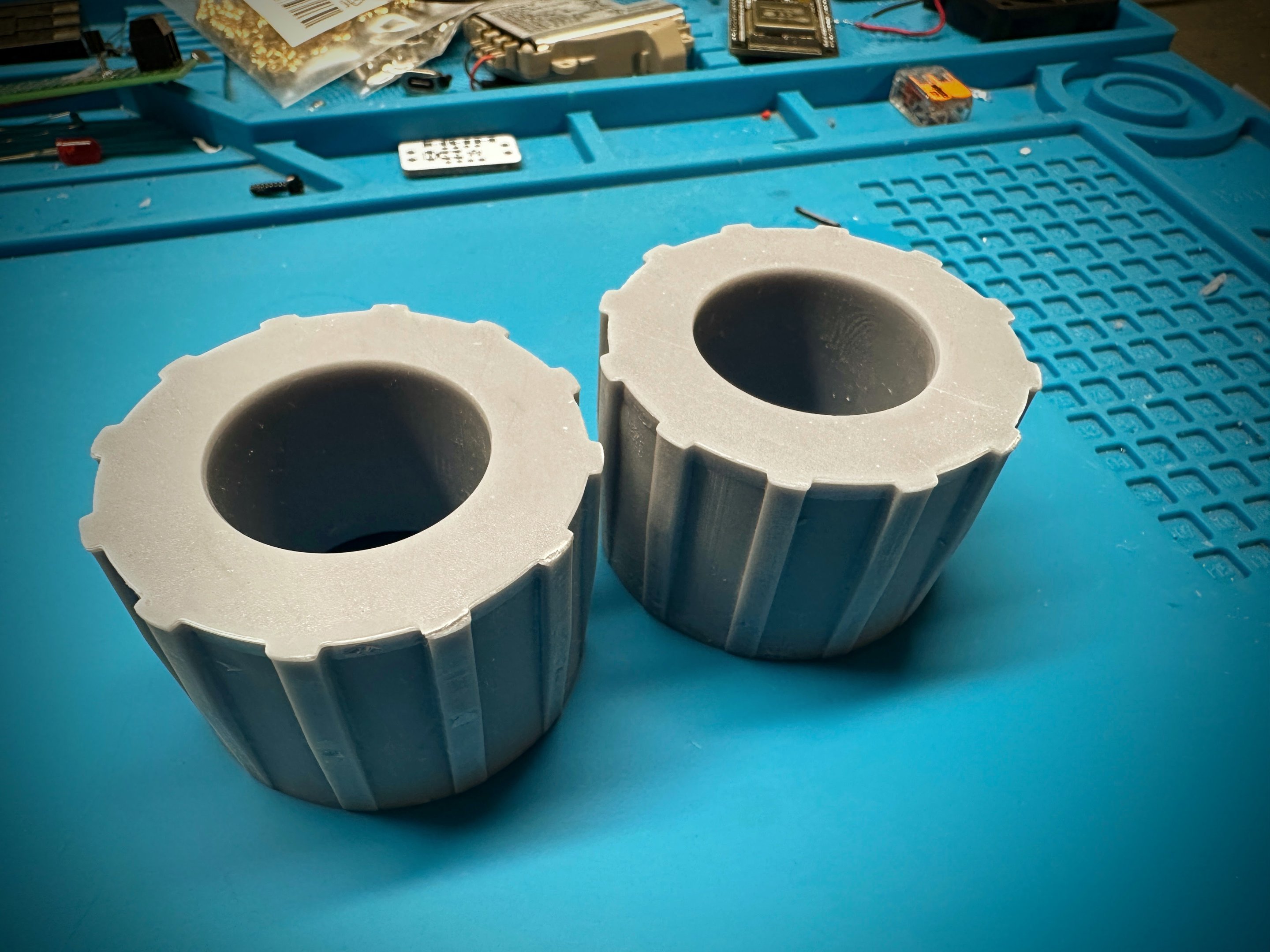

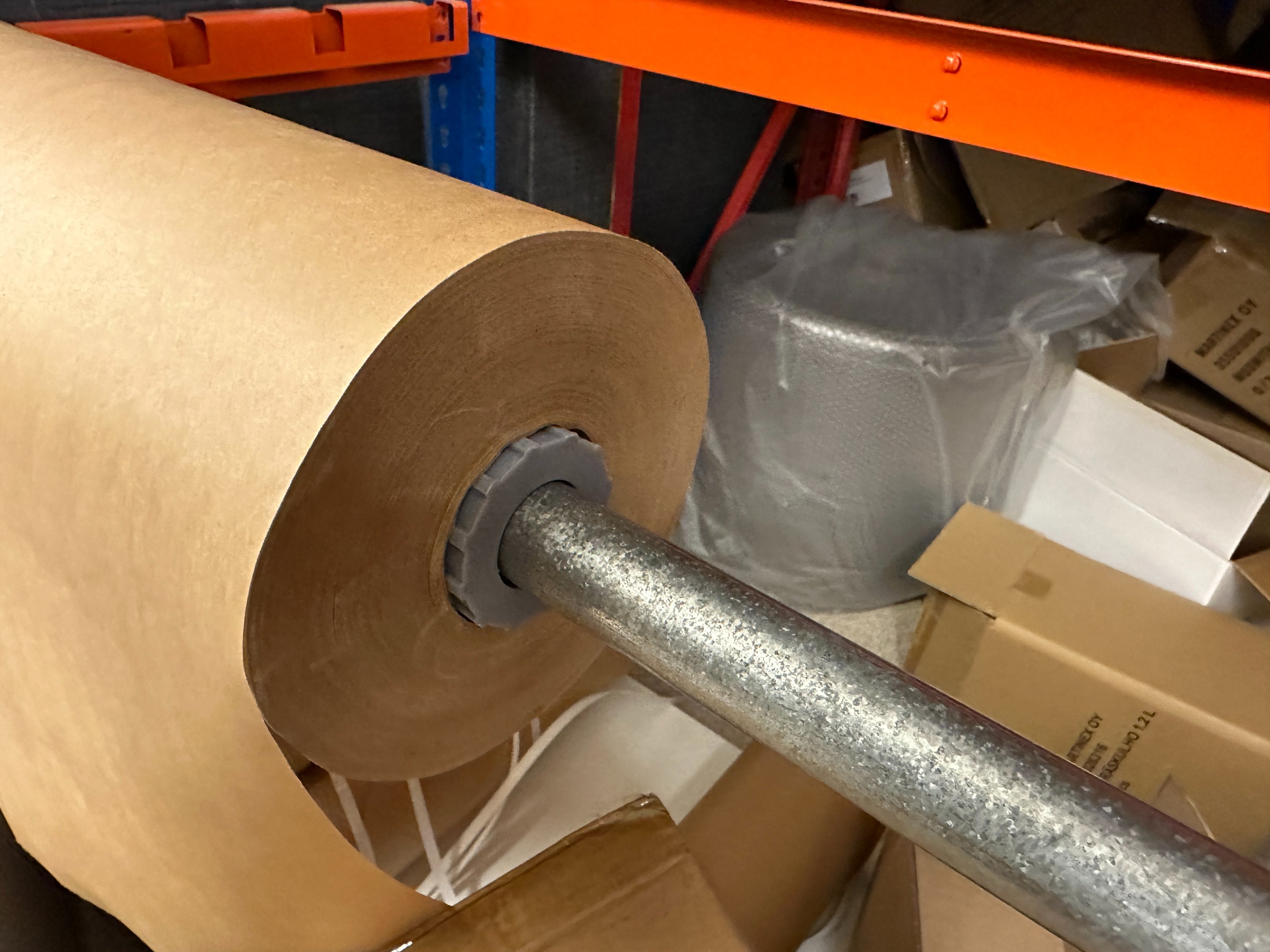

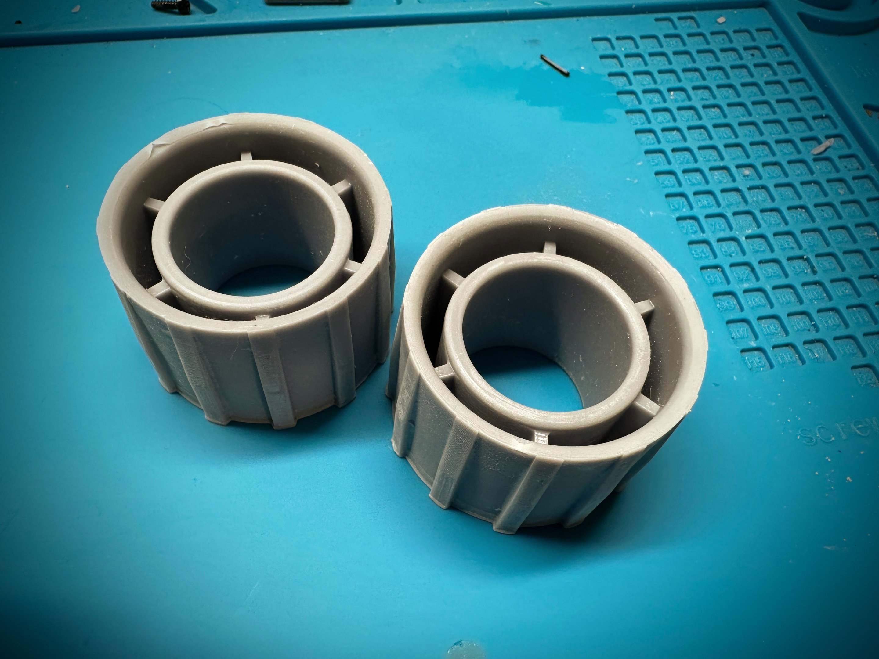

Bjerknez Skrevet 6. september 2023 Del Skrevet 6. september 2023 Jammen ble det print denne gangen også. Funket gjorde dem også 2 Lenke til kommentar
Kahuna Skrevet 6. september 2023 Del Skrevet 6. september 2023 Hvor nøyaktig er sluttresultatet i forhold til det du tegnet? Er indre og ytre diameter som på tegningene? Lenke til kommentar
aklla Skrevet 6. september 2023 Del Skrevet 6. september 2023 Bjerknez skrev (1 time siden): Jammen ble det print denne gangen også. Funket gjorde dem også Ser veldig bra ut Lurer litt på hvor holdbart de er for slitasje, men igjen, er jo ikke så mye jobb å lage nye Lenke til kommentar
Bjerknez Skrevet 6. september 2023 Del Skrevet 6. september 2023 Kahuna skrev (26 minutter siden): Hvor nøyaktig er sluttresultatet i forhold til det du tegnet? Er indre og ytre diameter som på tegningene? Det er så nøyaktig som det kan bli. Jeg har ikke klart og måle noe nevneverdig avvik med skyvelære vertfall. Vi snakker i tilfelle om avvik som er helt ubetydelige og langt under millimerteren. Derimot kan det forekomem avvik hvis det går galt med printingen selvsagt og noe deformeres etc. Men slikt ser man jo ganske fort. Lenke til kommentar
Bjerknez Skrevet 6. september 2023 Del Skrevet 6. september 2023 aklla skrev (Akkurat nå): Ser veldig bra ut Lurer litt på hvor holdbart de er for slitasje, men igjen, er jo ikke så mye jobb å lage nye Disse virker skikkelig robuste. Dem tåler også en del sammenpressing da jeg bruker en "ABS-like" resin som er langt mer robust enn standard resin som er mye hardere og langt mer porøs. Lenke til kommentar
Bjerknez Skrevet 6. september 2023 Del Skrevet 6. september 2023 Disse kommer dog til å få kjørt seg for denne gråpapirrullen blir brukt HELE tiden, 8 timer om dagen, fem dager i uken. Så jeg kan komme med oppdatering her rundt dette. Den varer selvsagt ikke evig, men siden det er en viss frikson mellom innerdelen og denne stangen så vil den jo på sikt slites tynnere og til slutt sprekke etc. Men da printer man som sagt bare en ny. 1 Lenke til kommentar
aklla Skrevet 6. september 2023 Del Skrevet 6. september 2023 Det er mer friksjon enn sammenpressing jeg var bekymret for. Men ja, det vil vel holde lenge nok til at den ikke må byttes ut plagsomt ofte, er jo ikke så ille å måtte skrive ut ett nytt sett i året eller noe rundt det Blir kanskje i overkant å ha ett lager inni der.. Lenke til kommentar

bo1e Skrevet 6. september 2023 Del Skrevet 6. september 2023 Veldig interessant med followups på hvor holdbare resin-printene er når de utsettes for mekanisk stress over tid. Lenke til kommentar
Bjerknez Skrevet 6. september 2023 Del Skrevet 6. september 2023 aklla skrev (31 minutter siden): Det er mer friksjon enn sammenpressing jeg var bekymret for. Men ja, det vil vel holde lenge nok til at den ikke må byttes ut plagsomt ofte, er jo ikke så ille å måtte skrive ut ett nytt sett i året eller noe rundt det Blir kanskje i overkant å ha ett lager inni der.. Med tanke på materialvalg, så ser jeg kanskje for meg at hardere plast vil holde lenger enn myk plass med tanke på friksjon....? Uansett er ikke dette noe big deal og fikse i utgangspunktet. Det er bare å kjøpe en tynnere stang som går i de ordinære rullene så er problemet løst. Men du vet åsse det er. Det er gjerne slike ting som blir nevnt ofte men aldri gjort noe med da det egentlig bare er en liten bagatell i store og hele Lenke til kommentar

aklla Skrevet 6. september 2023 Del Skrevet 6. september 2023 Bjerknez skrev (20 minutter siden): Med tanke på materialvalg, så ser jeg kanskje for meg at hardere plast vil holde lenger enn myk plass med tanke på friksjon....? Jeg vil tro det jeg også, bare det ikke blir sprøtt-hardt, tror jeg.. Vil tro den holder mer enn lenge nok Lenke til kommentar
